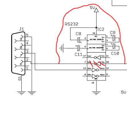

Gast #2782115
Alex S. schrieb:
> @Wolfgang
> Wäre der Prozessor groß genug gewesen hätte man eine SD Karte direkt an
> das RFID board anschließen können. Naja, ist sowieso hinfällig.
> @TheKleini666
> Schau mal in der Aufbauanleitung auf Seite 2. Da hast du eine
> Schemazeichnung der Platine und da findest du auch IC2.
> Thor
Ja habe ich schon gefunden.
Ich dachte zuerst du meinst IC2 am "Datenlogger".
So meinst du dass der Schaltplan aussihet oder (Anhang)
#2782134
Du kannst den Bustreiber natürlich nicht einfach überbrücken. Das wird
er nicht mögen aber du musst dir ja sowieso noch die +5V und GND
zusammen klauben, die der Datenlogger braucht. Verdrahtungsplan wäre
folgender: K2 ist auf dem Datenloger und IC2 ist bekanntlich auf dem
RFID board.
IC2 Pin16 - Pin1 K2         +5V
IC2 Pin10 - Pin9 K2         Daten
IC2 Pin15 - Pin2,4,6,8 K2   Masse
Für Masse gibt es mehrere Möglichkeiten. Du musst nur eine wählen.
Thor
Gast #2782162
> RFID board.
> Thor
Oh ok danke.
Habe bis jetzt nur fertige Bausätze gemacht und noch nichts "gemodded".
Und wenn ich dies jetzt so verbinde, muss ich dann die beiden boards gar
nicht mit einem kabel verbinden?
Und bei der Masse kann ich da einen von 2,4,6,8 wählen oder alle?
#2782294
>Achja, und muss ich nicht Pin 10 auf K2 (Datenlogger auch mit der Masse
> verbinden?
Ja, tatsächlich Pin 10 ist auch eine Möglichkeit. Du musst nur einen
wählen. Kannst aber auch alle parallel schalten.
?? Du verbindest sie doch mit einem Kabel? Aber du brauchst kein
weiteres.
Thor
