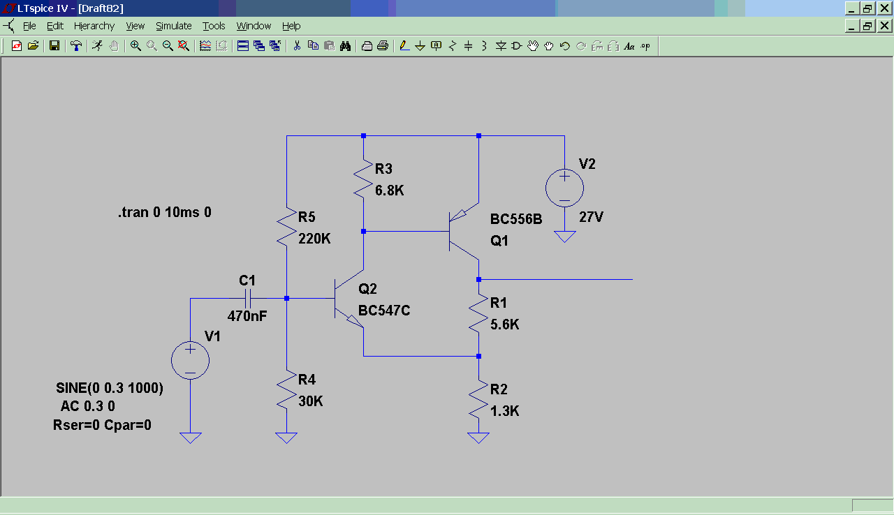

Mir stehen 27V als Versorgungsspannung zur Verfügung :)
Ich brauche die 1,5V RMS (1kHz Sinus) als Ausgangsspannung, um den
Verstärker voll auszureizen, bei höherer Spannung verzerrt er dann mehr.

#2782989
Hier Verstaerker mit V = 5
fu = 10Hz
fo > 20kHz
gemessen: V = 5, Klirr 0.012% (mit HP8903B gemessen)
MaWin schrieb:
> Klar, wenn du einen Schaltplan mit Bauteilberechnung hast, womöglich
> sogar mit definierter Bandbreite, wäre das toll.
> Hab ich jedoch nicht gefunden, und Worte helfen wenig weiter.
MaWin sowas macht man eben auf die Schnelle ..

>Hast du absichtlich 2 unterschiedliche Transitoren gewählt, oder sind
>BC546's nicht brauchbar?
Tu dir einen Gefallen und bau das mit einem OPamp auf. Das ist für einen
Anfänger Lichtjahre einfacher. Auf Seite 17 und 18 des Datenblatts des
LM358 sind einfache Standardschaltungen gezeigt, die du direkt nachbauen
kannst.

#2783379
Das ist die klassische Standardschaltung mit 2 Transistoren.
Damit man eine einfache ueberalles Gegenkopplung dort einbauen kann
benoetigt man halt einen NPN und einen PNP Transistor.
Da beide Transistoren das Signal verstaerken hat sie insgesammt eine
hoehere Leerlaufverstaerkung. Durch diese hohe Verstaerkung wird dann
auch die Gegenkopplung wirksamer. Da jetzt eine groesseres Verhaeltnis
von Leerlaufverstaerkung zu Gegengekoppelter Verstaerkung besteht sinkt
damit auch der Klirrfaktor. Bei den einfachen Stufen mit einem
Transistor ist dieses Verhaeltnis schlechter deshalb erreicht man mit
diesen Stufen auch keine kleinen Klirrfaktorwerte.
#2783477
Berechnung vom Klirrfaktor der obigen Schaltung.
Das ist jetzt keine super exakte Berechnung weil die Parameter doch
erheblich Streuen nur grob ueberschlagmaessig.
Es gibt eine Naehrungsformel fuer den Klirrfaktor an einer
Basis-Emitterstrecke.
      Ues
K = --------- x 100%
    4 x Ut
Ut = Temperaturspannung vonm 25mV
Ues = Wirkliche Signalspannung an der Basis-Emitterstrecke vom 1.
Transistor
Mit der Formel kann man ueberschlagmaessig den Klirrfaktor bestimmen
(Naehrungsweise weil es sich um eine e Funktion handelt).
Zuerst muss man die Leerlaufverstaerkung der Stufe bestimmen. Das ist
nicht die Gegengekoppelte Verstaerkung von hier 5.
Die Verstaerkung eines Transistor setzt sich aus seiner Emitterimpedanz
und seiner Kollektorimpedanz zusammen.
              Rc
Also   V0 = -------
              Re
Die Kollektorimpedanz vom PNP ist klar Rc = 5600+1300 = 6900 Ohm
Die Emitterimpedanz errechnet sich vom Emitterstrom und
Temperaturspannung:
      Ut      25mV
Re1 = ----- = ------ = 12.5Ohm
      Ie1      2mA
Damit hat der 2. Transistor eine Leerlaufverstaerkung von 6900/12.5 =
552 fach.
Der NPN hat einen Emitterstrom von 0.1mA und damit ergibt sich dessen Re
zu
       Ut        25mV
Re2 = ------ = ------  = 250 Ohm
       Ie2      0.1mA
Dessen Kollektorwiderstand setzt sich zusammen aus dem 6.8KOhm und der
Basis-Emitterstrecke vom PNP. Bei einer angenommenen Stromverstaerkung
vom PNP von 160 ergibt das 150 * 12.5  = 2000 Ohm
Rc2 = 6800 || 2000 = 1545 Ohm
Die erste Stufe verstaerkt somit um  1545/250 = 6.18 fach.
Man sieht hier das der groesste Teil der Verstaerkung vom PNP
aufgebracht werden muss.
Die Gesamtleerlaufverstaerkung ergibt sich damit zu 6.18 x 552 = 3412
fach.
Eine Simulation mit LTSpice ergab einen Wert von 3145 fach. Kommt also
hin.
Man muss dazu die Gegenkopplung AC-Maessig still legen (ueber den 1.3K
einen dicken Kondensator legen)
Jetzt zum Klirrfaktor.
Die Eingangsspannung von 0.2Vs (0.2Vs bei Test mit der
Klirrfaktorbruecke) reduziert sich an der Basis-Emitterstrecke vom NPN
um den Faktor der Leerlaufverstaerkung.
Also Ues = 0.2Vs/3412 = 58uV
Das in obiger Formel eingesetzt ergibt:
58uV/(4 x Ut) x 100% = 0.058% Klirr was ganz gut mit dem gemessenen Wert
von 0.012% Klirr uebereinstimmt. Man darf jetzt hier keine super
Genauigkeiten erwarten.
#2783579
Alex (Gast)  schrieb:
>Ausgangsspannungs soll dann 1,5-2V sein (Eingangsempfindlichkeit der
>Endstufe ist 1,5V RMS).
Und was ist die Eingangsspannung?
Baue es so auf wie Helmi es zeigte, nur daß Du Q1 und R1 komplett
wegläßt, und das Signal am C des Q2 über einen C abnimmst. Das wäre dann
die npn-only-Variante. Allerdings etwas schlechter im Klirrfakor, was
aber bei mäßiger Verstärkung in Grenzen bleibt.
Verstärkung ist dann etwa R3/R2.
