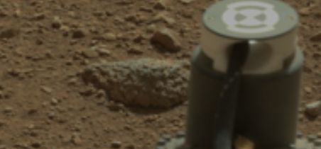

Es gibt ein neues Panoramabild:
http://www.nasa.gov/images/content/676004main_pia16051-fullportal_full.jpg
Durch die hohe Auflösung kann man sich buchstäblich jeden Kiesel genau
angucken. Ganz rechts unten im Bild befindet sich ein Stein mit einer
merkwürdigen Oberflächenstruktur (sieht aus wie irgendeine "gepustelte"
Versteinerung eines Schwammes/Koralle.).
Weiß jemand was das ist? Ich konnte sonst nirgendwo auf dem Bild etwas
Ähnliches finden. ^^
