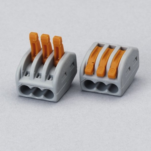

Litze kann man nicht sicher schrauben (in alter Zeit war alles mit
Lüsterklemmen verschraubt), also bräuchte man zusätzlich Aderendhülsen.
Und die Schnellklemmen (Wago etc) sollte (darf?) man mit Litze auch
nicht verwenden.

Litze wird deutlich teurer sein. Erstmal ist die Herstellung teurer,
außerdem braucht man spezielle Klemmen an allen Geräten, anderes
Werkzeug, Aderendhülsen, ...
Die Fehlerwahrscheinlichkeit wird auch höher sein. Eine Federzugklemme
auf einem starren Draht zieht sich selber nach, das bekommen die
Billiganbieter auch ganz gut hin.
Klemmen für Litze sind komplizierter zu bauen damit sie die feinen
Drähte nicht einschneiden. Aderendhülsen können schnell mal fehlerhaft
verpresst werden und die Litze rutscht raus, während sich die Klemme an
der Hülse tapfer esthält.
Mit den heutigen Klemmen (z.B. Wago 222) ist das sicherlich alles kein
Problem mehr. Die Entscheidung für starres NYM wird aber noch aus der
Zeit stammen, als man noch Ösen gebogen und unter Schrauben festgeklemmt
hat. Da gab es schlicht keine Federzugklemmen und Litze samt Zubehör war
deutlich teurer.
Es hindert dich allerdings niemand daran, Litze (Einzeldrähte) in ein
Rohr einzuziehen. Du müsstest dann allerdings geeignete Lichtschalter
etc. finden, die auch für Aderendhülsen zugelassen sind.
> nicht verwenden.
Es gibt WAGO-Klemmen, die sind ausdrücklich auch für Litze geeignet.

mikrocontroller p_73 schrieb:
> Einer gut "geklemmten" Lüsterklemme traue ich aber mehr als einer
> Wagoklemme
Oha, ein Fehler...
Die Handelsübliche Lüsterklemme ist u.U. gar nicht für 16A
Strombelastung zugelassen.
Außerdem handelt es sich um eine Schraubverbindung, mit der man Druch
auf das Kupfer ausübt. Da Kupfer weich ist, "läuft" es unter Druck
langsam weg, d.h. die Klemmstelle wird lose und der Übergangswiderstand
steigt -> Wärmeentwicklung, Spannungsfall, Kontaktschwierigkeiten.
Eigentlich muss eine Lüsterklemme, wie alle Schraubklemmstellen, in
regelmäßigen Abständen nachgezogen werden.
Das wird besonders gerne gemacht, wenn Putz über der Verteilerdose ist
Eine Federsteckklemme hingegen ist für den Strom zugelassen und durch
die Feder von selbst nachstellend. Es wird immer der gleiche Druck auf
den Leiter ausgeübt, was die Gefahr von starker Wärmeentwicklung an
losen Klemmstellen deutlich verringert.
Warum glaubt Ihr, gibt es heute fast nur noch Unterverteilungen mit
Steckklemmen an N und PE-Schiene?
Auch CEE-Stecker gibt es mehr und mehr mit Steckverbindungen.

Und du meinst, dass die Feder(kraft) nach vielen Jahren nicht nachlässt?
#2896577
Da gibt es unterschiedlich grosse...
> langsam weg,
So etwas passiert nur mit verzinnter Litze, nicht mit Massivdraht.
Auch nach Jahrzehnten ist eine richtig angezogene Schraubverbindung
noch fest.
Vermutlich, weil der Elektriker damit weniger Arbeit hat.
