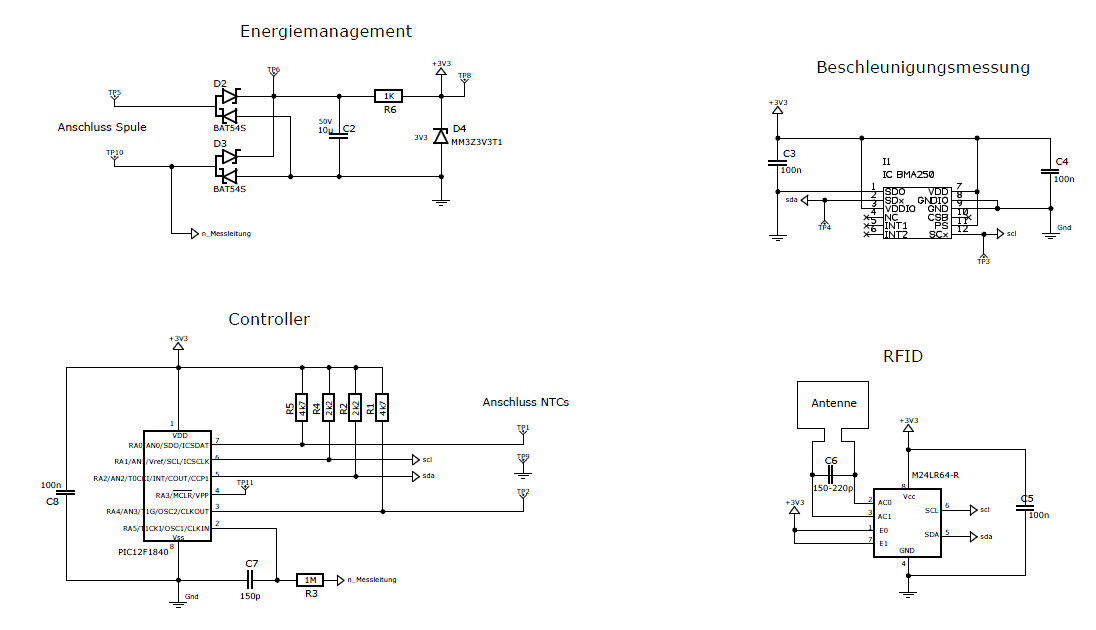

Hallo Leute,
Wer kennt sich gut mit Z-Dioden aus?
Meine Elektronik hat im Einen 100µF Kondensator und soll nach Trennen
von der Spannungsversorgung noch ein paar Befehle ausführen. Nun ist der
Kondensator aber ein klein wenig zu früh entladen. Das größte Potenzial
zum Strom Sparen sehe ich nun bei meiner spannungsbegrenzenden Z-Diode.
Zuerst hatte ich eine 3V3 Diode drin, mit der brauchte meine Schaltung
etwa 3 mA. Nun habe ich eine 5V1 rein, und der Strom liegt bei gleicher
Spannung nur noch bei 1,3 mA. Das reicht mir aber noch nicht ganz. Wenn
ich provisorisch eine bedratete 4V7 nehme bin ich nur noch bei 1 mA aber
in SMD habe ich sowas gerade nicht da. Oder wäre die SMD sowieso wieder
schlechter? Die Frage ist also: Kann jemand eine bestimmte SMD Z-Diode
um die 3 bis 5 Volt empfehlen, die einen möglichst geringen
Stromverbrauch hat?

Hallo zusammen. Vielen Dank für die Antworten, aber aus verschiedenen
Gründen hat mit das noch nicht weitergeholfen. Einen Spannungsregler
habe ich auch in betracht gezogen. Aber ich möchte kosten und vor allem
Platz sparen. Die ganze Anwendung ist wirklich winzig (22 Bauteile auf
18 x 9 mm). Platinen habe ich schon bestellt, deswegen kann ich am
Schaltplan nichts mehr drehen. Es funktioniert ja auch im wesentlichen.
Nochmal zur Z-Diode. Ich suche eine Z-Diode, die einen möglichst
"scharfen Knick" in der Kennlinie besitzt, sodass sie meine maximale
Spannung begrenzt, aber beim Absinken der Spannung möglichst wenig
Energie verheizt.

Der "Pfusch" ist einfach ein Widerstand und eine Z-Diode. Davor der
Kondensator, dahinter meine ICs. Mir ist nicht ganz klar, was daran so
großer Pfusch sein soll.

Horst schrieb:> Der "Pfusch" ist einfach ein Widerstand und eine Z-Diode. Davor der> Kondensator, dahinter meine ICs. Mir ist nicht ganz klar, was daran so> großer Pfusch sein soll.
die spannung ist nicht konstant (temperatur abhänig)
der Stromverbraucht ist zu hoch
kommt nicht mit stark unterschiedlicher last klar.
Mit einem Spannungsregeler brauchst du statt 2 Bauteilen nur 1 bauteil.

Kommt darauf an, wo's eingesetzt wird:
Beispiel Nabendynamo am Fahrrad. Der verhält sich in grober Nächerung
wie eine Konstantstromquelle mit Leerlaufspannung von 60V und mehr.
Das wird mit Längsreglern eng, für einen Shunt-Regler ist es kein
Problem.
Um daran einen µC zu betreiben, würde ich aber eine Mischlösung nehmen:
Shuntregler (Z-Diode / TL431 + Transistor) nach Gleichrichterbrücke, um
die Spannung für die Sieb-Elkos zu begrenzen. also z.B. auf 25V. Danach
ein Längs- oder Schaltregler.

Zum Thema zurück: Wenn die Z-Diode nicht zu verbessern ist, vergrößere
den Kondensator. SMD-Kerkos gibts mit erstaunlich hohen Kapazitäten,
evtl. lässt sich da einer dazulöten.

Na endlich :) Das wäre auch eine Lösung. Aber mein Kerko ist im 1206
Format. Dafür habe ich nichts über 100µ gefunden.
Εrnst B✶ schrieb:> Zweiten Huckepack drüberlöten. Ist dann aber nur noch Handbestückbar.
Genau, habe ich auch schon probiert. Damit tuts dann auch. Aber für die
Serie eben leider ungeeignet.

Das ist ein interessanter Ansatz! Im Moment habe ich 2K2 drauf. Wie hoch
kann man da gehen?
Falk Brunner schrieb:> Sinnerfassendes Lesen scheint nicht zu deinen Kernkompetenzen zu> gehören.
Kein Grund pampig zu werden. Hab mich vertan. Ich bin eben noch nicht so
lange dabei in der Elektronik...
MaWin schrieb:> Geiles Design. Wie krank muß man sein, um so unzuverlässige Bauteile in> eine Serienschaltung einzuplanen ? Ist das dein erstes Projekt ?
Auch hier kann ich nur sagen, dass man das auch freundlicher sagen kann.
Ja, es ist mein erstes Projekt, genau genommen meine Bachelorarbeit.
Vorerst geht es nur um den Nachweis einer Serientauglichkeit. Das ganze
wird also noch hinreichend geprüft werden.
Zur Stromaufnahme meiner Schaltung: Das kommt natürlich auf die Spannung
an. Werden beispielsweise 1,3 mA aufgenommen gehen davon etwa 0,4 mA
durch die Z-Diode.
MaWin schrieb:> Du hast 3 Bauteile, und damit genau so viele, wie in deiner unsäglichen> Shunt-Regler Konstruktion mit der Z-Diode, die jegliche Leistung> wegfrisst die oberhalb der benötigten Spannung liegt, statt> verantwortungsvoll mit ihr umzugehen.
Soll ich das mW vielleicht ins Verbrauchernetz einspeisen oder wie?
@ Horst (Gast)
>Kein Grund pampig zu werden. Hab mich vertan. Ich bin eben noch nicht so>lange dabei in der Elektronik...
Umso mehr solltest du mal versuchen, nicht stur deine Lieblingslösung zu
verteidigen sondern mal die Vorschläge WIRKLICH zu durchdenken und ggf.
mal auszuprobieren.
>> wegfrisst die oberhalb der benötigten Spannung liegt, statt>> verantwortungsvoll mit ihr umzugehen.>Soll ich das mW vielleicht ins Verbrauchernetz einspeisen oder wie?
Du sollst einen sparsamen Linearregler nutzen! Damit wird kein Strom in
der Z-Diode verplempert und die Schaltung kann länger Strom ziehen.
Falk Brunner schrieb:> Umso mehr solltest du mal versuchen, nicht stur deine Lieblingslösung zu> verteidigen sondern mal die Vorschläge WIRKLICH zu durchdenken und ggf.> mal auszuprobieren.
Das Habe ich. In der Konzeptphase habe ich 5 Verschiedene
Energiemanagement Schaltungen simuliert und aufgebaut. Eine davon war
ein LDO. Hat sehr gute Ergebnisse geliefert, aber vorerst habe ich auf
anraten meines Betreuers die einfachste Variante gewählt. Nun sind
jedoch nur noch 2 Wochen Zeit. Das reicht nur noch für Optimierungen,
nicht für komplette Änderungen der Schaltung.

Aber er kann sie vielleicht noch so hinfrickeln, dass sie eben /gerade
so/ die Anforderungen noch erfüllt, bzw- es erst zu spät auffällt, das
es Murx ist.
=> der µC überlebt vermutlich auch 5.5V problemlos. => "größere" Z-Diode
ausprobieren.

Horst schrieb:> Das ist ein interessanter Ansatz! Im Moment habe ich 2K2 drauf. Wie hoch> kann man da gehen?
Interne Pullups des µC im Bereich von 10-15k reichen bei kurzem Bus und
niedriger Busgeschwindigkeit aus. Auch 20k oder höher könnten noch
gehen, wenn man langsam macht. Ggf. noch den µC runter takten, manche
Kontroller haben 'nen Clock-Prescaler.
Angenommen auf der Datenleitung werden Daten im Format "10101010"
übertragen, den I2C-Clock dazugerechnet, käme man bei 2k2 Pullups auf
ca. 550 Ohm, die während der Übertragung der Daten am Kondensator
ziehen. Dass das nicht lange geht, ist also kein Wunder.
MWS schrieb:> käme man bei 2k2 Pullups auf ca. 550 Ohm,
War zu kurz von mir gedacht... Parallel-Schaltung der R's und 50/50 Takt
ergibt effektiv wieder 2k2 Belastung. Kann dennoch den Unterschied
zwischen geht und geht nicht ausmachen.

@ Michael Köhler (sylaina)
>> Eine schlechte Schaltung kann man nicht optimieren.>Hä? Grade eine schlechte Schaltung kann man sehr gut optimieren da sie>das größte Optimierungspotential in sich trägt.
Genauer. Eine Schaltugn mit schlechtem Konzept kann man nicht
optimieren. Der Op will ja an seiner Z-Diode festhalten, OBWOHL er
selber VORHER schon rausgefunden hat, dass ein LDO sehr gut ist.

Argumente mit eigenen Worten, und schlage als Lösung die LDO-Lösung
vor. (Der B. könnte ggf. sauer sein)
inzwischen habe ich mich wieder etwas beruhigt :p Tut mir Leid, wenn ich
etwas pampig wurde, aber da war ich ja auch nicht der Einzige...
Mein Platine Funktioniert inzwischen (dank zweitem Kondensator).
Trotzdem würde ich gerne einige eurer Verbesserungsvorschläge noch
übernehmen um die Zuverlässigkeit zu verbessern. Zumindest die, die eben
jetzt noch möglich sind.
Also werde ich das mit der grünen LED mal probieren. Die muss ich
einfach statt der Z-Diode einsetzen, oder?
Dann würde ich gerne an den I²C Pull-ups drehen. Meine Baudrate ist auf
100 kHz gestellt. Wenn ich das dem Datenblatt richtig entnehme geht es
bei meiner 4 MHz Taktrate auch nicht anders. Wie weit meint Ihr, kann
ich dann noch mit den Widerständen nach oben gehen?
Mit kleinen Software Änderungen könnte ich außerdem die Widerstände für
die Temperaturmessung erhöhen.
Mein 100µF Kerko ist bereits ein X5R. Was bedeutet das denn eigentlich
genau? Ich habe den nur nach der Bauform um Kapazität gewählt. Ich habe
nun einen bzw. zwei 100µ 6,3V. Mit höherer Spannungsfestigkeit bei
gleicher Kapazität und Bauform habe ich nichts gefunden.
Was ich auch noch gerne klarstellen möchte ist, dass ich NICHT 1000
Platinen bestellt habe, sondern 50 (was genauso teuer war, wie eine).
Für eine Serie sind natürlich noch Verbesserungen vorzunehmen. Dafür
werde ich auch noch einen LDO vorschlagen.
Eigentlich wollte ich ja nur wissen, ob jemand eine bestimmte Z-Diode
kennt, die für mich die beste Kennlinie hat, aber nachdem hier ja nun
doch das ganze Projekt diskutiert wird, hänge ich doch mal den
Schaltplan an.
C2 ist wie gesagt inzwischen zu zwei 100µ gewachsen.
@Horst (Gast)
>Also werde ich das mit der grünen LED mal probieren. Die muss ich>einfach statt der Z-Diode einsetzen, oder?
Ja.
>bei meiner 4 MHz Taktrate auch nicht anders. Wie weit meint Ihr, kann>ich dann noch mit den Widerständen nach oben gehen?
Messen. Mit dem Oszi. Wenn es schon arg Bananenflanken sind, sollte man
es nicht tun.
>Mein 100µF Kerko ist bereits ein X5R. Was bedeutet das denn eigentlich>genau?
X5R ist das Material, viel Kapazität auf kleinem Raum, dafür eher
schlecht bezüglich Temperaturverhalten und Spannung.
http://de.wikipedia.org/wiki/Keramikkondensator#Klasse-2-Keramikkondensatoren> Ich habe den nur nach der Bauform um Kapazität gewählt. Ich habe>nun einen bzw. zwei 100µ 6,3V. Mit höherer Spannungsfestigkeit bei>gleicher Kapazität und Bauform habe ich nichts gefunden.
Und wo ist der platziert? Hoffentlich nicht parallel zu C2.
Denn DORT könnte man einen Puffer-C deutlich günstiger platzieren, dann
braucht man auch nicht soviel Kapazität, weil man deutlich mehr
Spannungsabfall verkraften kann.
http://www.mikrocontroller.net/articles/Speicher#EEPROM_Schreibzugriffe_minimieren>Eigentlich wollte ich ja nur wissen, ob jemand eine bestimmte Z-Diode>kennt, die für mich die beste Kennlinie hat,
Unter 6,8V sind die alle eher mies.
http://de.wikipedia.org/wiki/Z-Diode>C2 ist wie gesagt inzwischen zu zwei 100µ gewachsen.
mit 6,3V Spannungsfestigkeit? Direkt an einem Dynamo? Ob das so gut ist?
Es gibt im Schaltplan keine 100uF.
> C2 ist wie gesagt inzwischen zu zwei 100µ gewachsen.> Ich habe nun einen bzw. zwei 100µ 6,3V.
2 in Reihe ? Haben nur 50uF.
Grundlagen Leute, Grundlagen.
Und keine Beschreibung, was denn deine "Spule" für eine Energiequelle
ist.
Die 1k und Z-Diode sind natürlich Unsinn wenn man Strom sparen will, ein
nur wenig Strom verbrauchender LDO wie LM2950-3.3 mit
Ausgangskondensator sind auch nur 2 Bauteile also hör auf mit dem
Gejammer über angebliche Baugrösse, und noch schlimmer erscheinen mir
die beiden NTC mit 4k7 Vorwiderstand. Denn I2C kann man wenigstens
ausschalten (beide Leitungen auf HIGH) so lange man nichts kommunizieren
will.
Man kann auch energiesparender die Temperatur messen, vielleicht mit dem
TSIC306.
Oder zumindest die 4k7 nicht dauernd an + sondern an einen uC-Ausgang
und nur mit HIGH (fast 3.3V) versorgen, wenn man kurz mal den
Temperaturwert digitalisieren will.
Falk Brunner schrieb:> Messen. Mit dem Oszi. Wenn es schon arg Bananenflanken sind, sollte man> es nicht tun.
Da habe ich noch sehr schöne Flanken. Dann werde ich mal sehen, wie sehr
ich daran drehen kann... :)
Falk Brunner schrieb:> Und wo ist der platziert? Hoffentlich nicht parallel zu C2.> Denn DORT könnte man einen Puffer-C deutlich günstiger platzieren, dann> braucht man auch nicht soviel Kapazität, weil man deutlich mehr> Spannungsabfall verkraften kann.
Ja, parallel. Habe ihn provisorisch "Huckepack" draufgelötet. Ich
verstehe nicht ganz was du jetzt mit "DORT" meinst?
Falk Brunner schrieb:> mit 6,3V Spannungsfestigkeit? Direkt an einem Dynamo? Ob das so gut ist?
Es ist wie gesagt nur eine Art Dynamo. Teil meiner Arbeit war ein
geeignetes Energy Harvesting Verfahren zu entwerfen. Ich habe einen
rotierenden Magnetring mit einer Spule gewählt.
MaWin schrieb:> Es gibt im Schaltplan keine 100uF.
Ja, der Schaltplan ist nicht zu 100% aktuell. Wie gesagt, C2 besteht
inzwischen aus zwei 100µ X5R.
MaWin schrieb:> 2 in Reihe ? Haben nur 50uF.>> Grundlagen Leute, Grundlagen.
Natürlich nicht! Einige Grundlagen fehlen mir zwar aber so schlimm ist
es auch wieder nicht!
Was ich vergessen habe zu erwähnen ist, dass R6 nur noch 50 Ohm hat. Die
Spule hat etwa 500 Ohm und liefert eine sehr schöne Sinusspannung.
...Dumm, dass ich nicht darauf gekommen bin, die NTCs mit einem PIN zu
takten. Das ist natürlich viel geschickter. Danke für den Tip! Darauf
bin ich erst nicht gekommen, weil im ersten Funktionsmuster noch alle
Pins belegt waren...

@ Horst (Gast)
>> mit 6,3V Spannungsfestigkeit? Direkt an einem Dynamo? Ob das so gut ist?>Es ist wie gesagt nur eine Art Dynamo. Teil meiner Arbeit war ein>geeignetes Energy Harvesting Verfahren zu entwerfen. Ich habe einen>rotierenden Magnetring mit einer Spule gewählt.
Nennt der Fachmann Dynamo, auch wenn die kuuuuhlen Marketingfuzzis das
als magnetic energy harvesting device verkaufen würden.
Da würde ich mal über eine Spannungsbegrenzung nachdenken.
Was mal vollkommen unsinnig ist. Damit ist das Konzept noch verdrehter.
>Die Spule hat etwa 500 Ohm und liefert eine sehr schöne Sinusspannung.
Mit welcher Amplitude? Und welcher Dynamo hat 500 Ohm
Wicklungswiderstand?
Falk Brunner schrieb:> Da würde ich mal über eine Spannungsbegrenzung nachdenken.
Dafür habe ich ja meine Z-Diode
Falk Brunner schrieb:>>Was ich vergessen habe zu erwähnen ist, dass R6 nur noch 50 Ohm hat.>> Was mal vollkommen unsinnig ist. Damit ist das Konzept noch verdrehter.
Die 50 Ohm habe ich empirisch bestimmt. Also mal mit verschiedenen
Werten probiert, wie lange Auslaufzeiten ich habe. Bei 5 Ohm lief der
Controller noch am längsten.
Falk Brunner schrieb:> Mit welcher Amplitude?
Kommt auf die Drehzahl an. Hab die Grenzen gerade nicht im Kopf. Aber
etwa um die 15 V.
Falk Brunner schrieb:> Und welcher Dynamo hat 500 Ohm> Wicklungswiderstand?
ein Selbstgewickelter mit seeehr dünnem Draht, damit er auf kleinstem
Raum Platz findet.
@ Horst (Gast)
>> Da würde ich mal über eine Spannungsbegrenzung nachdenken.>Dafür habe ich ja meine Z-Diode
Die wirkt aber nicht für deine 100µF Cs!
>> Was mal vollkommen unsinnig ist. Damit ist das Konzept noch verdrehter.>Die 50 Ohm habe ich empirisch bestimmt. Also mal mit verschiedenen>Werten probiert, wie lange Auslaufzeiten ich habe. Bei 5 Ohm lief der>Controller noch am längsten.
Alles sehr merkwürdig.
>Falk Brunner schrieb:>> Mit welcher Amplitude?>Kommt auf die Drehzahl an. Hab die Grenzen gerade nicht im Kopf. Aber>etwa um die 15 V.
Und die landen wo? Ich sag nur C2 . . .
Verdammt du hast recht! Die meiste Zeit hatte ich 0 Ohm für R6, da
wirkte die Z-Diode noch für C2. Aber wenn ich die 50 Ohm drin habe ja
nicht mehr O.o
Hoppla... dann fliegt R6 wieder raus. Fand das auch etwas eigenartig.
@Horst (Gast)
>Verdammt du hast recht! Die meiste Zeit hatte ich 0 Ohm für R6, da>wirkte die Z-Diode noch für C2. Aber wenn ich die 50 Ohm drin habe ja>nicht mehr O.o>Hoppla... dann fliegt R6 wieder raus. Fand das auch etwas eigenartig.
Ist das die neue Bachelor Logik und Arbeitsweise? Letzter Hinweis. Lies
mal den Abschnitt, wie man das richtig macht.
Mal ne ganz andere Frage: Was machst du eigentlich beruflich? Ich frage
mich nur, wie du die Zeit findest hier 24000 Beiträge zu schreiben, die,
wie in meinem Fall völlig uneigennützig sind?
@ Horst (Gast)
>Wie oft denn noch? So habe ich es doch gemacht. Nur eben noch mit ner>Z-Diode zur Spannungsbegrenzung. Naja und eben ohne den Widerstand R6.
DURCHGEFALLEN!
Die Platine steht schon. Ein Spannungsregler ist in der Verbleibenden
Zeit nicht mehr möglich!
> Die Platine steht schon. Ein Spannungsregler ist in der> Verbleibenden Zeit nicht mehr möglich!
Ich kann nur hoffen, daß man dir keinen Bachelor-Abschluss
gibt.
Es kann ja wohl nicht wahr sein, daß Bachelor Studenten
nicht mal die simpelste Transferleistung erbringen können.
Wenn du deine falschen, überflüssigen und kontraproduktiven
2 Bauteile entfernst, und durch 1 passendes energiesparendes
neues Bauteil ersetzt, welches sogar in die vorhandenen
Bohrlöcher passt, kannst du sogar auf den Ausgangskondensator
verzichten, denn deine Platine enthält bereits mehr als genug
Stützkondenstaoren an den 3.3V die alle nicht zu weit weg sind.
