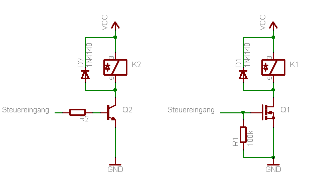

Ich möchte einen Stoßmagneten mit 24V und max. 2A per Arduino Uno
schalten und das relativ schnell, bis 100Hz. Daher scheiden Relais aus.
Wie könnte ein geeigneter Schaltplan dazu aussehen?

Prima, habe ich noch gar nicht gesehen, danke.
D.h.: Ich nehme den IRLZ 34N und eine MBR 745 Freilaufdiode. Und das
ganze nach Plan für kleine lasten, rechts.
Geht das so?
von Falk B. (falk)
Ja.

Und zur obigen Schaltung: mit 100Hz wie gefordert, funktioniert die
wahrscheinlich nicht, wird zu langsam durch die Diode. Da muss man
andere Massnahmen ergreifen.

von H.Joachim S. (crazyhorse)
Deine Meinung ist falsch.
Die Diode lässt den Spulenstrom weiter fliessen -> Abfallzeit erhöht
sich.
Für schnelles Abschalten muss man also höhere Spannungen zulassen.
Benötigt höhersperrende Transistoren und andere Schutzbeschaltung.
Schau dir mal als Extrembeispiel die Ansteuerung einer Zündspule an. Die
verbauen da nicht zum Spass Transistoren mit >500V Sperrspannung.
