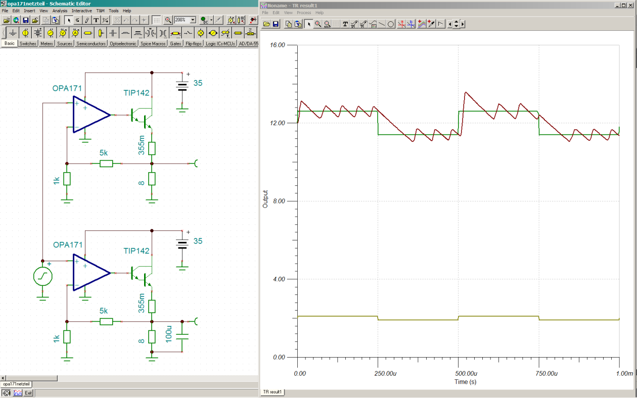

Gast #2785714
> der OP scheint das ganze nicht auszuregeln
Wenn du als Last nur einen reinen Widerstand anschließt, dann sollte das
gehen (grüne Kurve oben im Anhang). Bei kapazitiver Last schwingt die
Schaltung (rote Kurve oben) und regelt nicht mehr richtig. Auch ein Akku
geht deutlich in Richtung kapazitive Last. Die 100µ sind hier nur
beispielhaft, um die prinzipielle Wirkung zu zeigen.
Eine gewisse Verbesserung erreichst du mit einem kleinen Kondensator
über dem 5K-Widerstand.

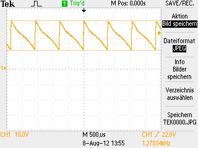

Ja, es liegt tatsächlich daran, dass der Ausgang anfängt zu schwingen,
habe jetzt mal mit dem Oszilloskop gemessen. Wie würde man jetzt einen
Kondensator berechnen für einen max. Ladestrom von 2A?
Gast #2785978
Im anhang habe ich mal ein Bild von den Rippeln gemacht. Ich habe eine
Spannung von 12V eingestellt. Sobald die Schaltung über 180mA belastet
wird hört man ein zischen aus der elektronischen Last. Die Spannung des
Rippels ist auf dem Bild zu erkennen. Kann man auch einen Kondensator an
den Ausgang des OP schalten, würde das die Schwingungen unterbinden?
Gast #2786177
Ja kann ich auch machen, allerdings möchte ich auch die Schaltung bis an
die Belastungsgrenze fahren. Was auch erstaunlich ist, die Schaltung
schwingt wie oben auf dem Bild zu sehen. Sobald man mit einem Fluke DMM
am Ausgang der Konstantspannugsquelle misst, hört das zischen auf und
die Schaltung regelt sauber aus.
#2786508
Du musst zwischen Opamp-Ausgang und -Eingang des Opamp einen Kondensator
mit 1nF bis 10nF einbauen. Die Mindestgröße des Kondensators hängt von
den Widerständen (hier 1k und 5k) und der kapazitiven Belastung am
Ausgang des Reglers ab. Es ist übrigens Standard diesen extra
Kondensator einzubauen.
