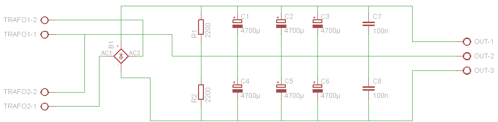

Hi, ich will für einen Hifi-Verstärker ein Netzteil bauen. Als eigentlichen Verstärker will ich den IC LM3886 verwenden. Jetzt habe ich 2 Fragen: Kann ich die oben angegebene Schaltung mit zwei (billigen) Ringkerntransformatoren mit nur einer Sekundärwicklung verwenden anstatt mit einem, der zwei hat? Oder sollte ich doch einen mit zwei sekundären Ausgängen verwenden? Die billigeren Trafos: http://www.pollin.de/shop/dt/MTczOTk2OTk-/Stromversorgung/Transformatoren/Ringkerntransformatoren/Ringkern_Transformator_TTO_11075_01_22_2_V_4_A.html Und meine zweite Frage: Habt ihr noch irgendwelche Tipps, die meine Schaltung verbessern? (Mein Budget ist knapp, also nix teures) Sicherung kommt noch dazu :) Danke schonmal, Tobi. Edit: Mist...verklickt... das linke Schaltbild bitte ignorieren...

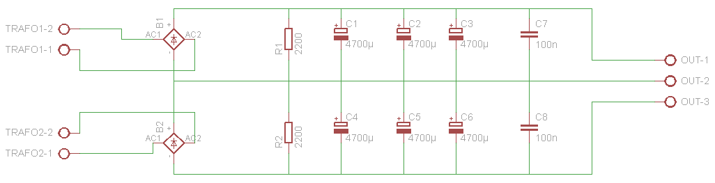

Tobias Eydam schrieb: > Kann ich die oben angegebene Schaltung mit zwei (billigen) > Ringkerntransformatoren mit nur einer Sekundärwicklung verwenden Im m Prinzip ja, aber Du solltest dann auch zwei Brückengleichrichter verwenden. Der Strom dürfte aber nur für einen Monoverstärker reichen. Für Stereo wirds etwas knapp. Gruss Harald
Super, vielen Dank. Diese Schaltung müsste dann funktionieren, oder? Müssen die Gleichrichter gekühlt werden? Ja, das soll nur für einen Kanal reichen. Für den zweiten kommt dann nochmal die selbe Schaltung.

Harald Wilhelms schrieb: > Der Strom dürfte aber nur für einen Monoverstärker reichen. Das hängt von der Ausgangsleistung des Verstärkers ab. Was sagt das Datenblatt zu Nennbetriebsspannung, Ausgangsleistung und Stromaufnahme?
Das Datenblatt gibts hier: http://www.reichelt.de/index.html?;ACTION=7;LA=3;OPEN=0;INDEX=0;FILENAME=A200%252FLM3886%2523nat.pdf;SID=10T@okE38AAAIAAEFDopoe97d19a3bfce44465d9e98a5023eb5e1 Wenn ich das richtig lese, dann: Beim Betrieb an 4 Ohm: Nennbetriebsspannung: +-28V Ausgangsleistung: 68W -> Nennstrom: 68W/28V=2.4A Da bin ich mir aber zimlich unsicher, weil da viele Angaben stehen, die ich nicht so richtig deuten kann... Ursprünglich war geplant, 2 LM3886 parallel zu schalten, um eine höhere Ausgangsleistung zu erziehlen. Wäre das mit diesem Netzteil möglich? Die Schaltung würde dann so aussehen: http://www.diyaudio.com/forums/chip-amps/209480-another-gainclone-build-ptp-pa100.html Kann mir jemand sagen, wie wichtig bei diesem IC eine konstante Versorgungsspannung ist? Wäre eine Brummspannung von ca. 2V noch vertretbar oder ist das zuviel? Wenn ja, die bekomme ich die am besten und vor allem kostengünstigsten weg? (Es soll kein High-End-Verstärker werden, sondern nur ein Sommer-Projekt...)

> Die Schaltung würde dann so aussehen: Dort ist auch dein Netzteil mit 2 Trafos gezeichnet. Die (nicht Parallel, sondern Brücken-)schaltung aus 2 LM3886 > Nennstrom: 68W/28V=2.4A Na ja, 68W kommen am Lautsprecher an, aber gut 50W werden im IC verheizt, die hast du unterschlagen. Allerdings bringen auch 2 Trafos jeweils die positive und negative Halbwelle, also steckst du auch die doppelte Leistung rein. Reicht. Das wäre eine gute Auslegung als PA Endstufe, die kann dann Sinus in Dauerleistung. Um 2.4A auf Gleichstromseite liefern zu könenn, muß der Trafo aber 4A auf Wechselspannung bringen. Deine 2 Trafos reichen also für einen LM3886 wenn man so eine Rechnung macht. Normale Heim-Endstufen werden aber kleiner ausgelegt, sowohl vom Netztrafo her als auch vom Kühlkörper her. Die müssen den Sinusdauerton nur 1 Minute nringen ohne zu überhitzen. Dann reichen 2 Trafos auch für Stereo.
Die Trafos kannst du nehmen, klappt übrigens auch mit nur einem Brückengleichrichter. Habe ich hier gleich zwei mal in Betrieb. Grüße Phil
Danke für eure Antworten! Ich sitze hier nämlich schon eine weile und bin am rumrätseln, ob das passt, oder nicht. Ich glaube ich nehme dann doch zwei Brückenleichrichter, die kosten bei Reichelt ja nur 0,49€, da bin ich bereit auf Nummer Sicher zu gehen. Dann werden die auch nicht so warm. Eine extra Kühlung brauche ich dann nicht dafür, oder? Mir hat auch jemand anderes gesagt, ich bräuchte Stützkondensatoren für den Gleichrichter. Könnt ihr das bestätigen? Und reichen die 3 großen Kondensatoren zur Siebung aus? Oder brauche ich da mehr? Ich bekomme am Ende eine Brummspannung von ca. 2-2.5 V. Ist das zuviel?

Philipp M. schrieb: > Die Trafos kannst du nehmen, klappt übrigens auch mit nur einem > Brückengleichrichter. Habe ich hier gleich zwei mal in Betrieb. Bei einem +-Netzteil besteht immer die Gefahr, das beide Hälften ungleichmässig belastet werden. Dann fliesst ein Gleichstrom durch den Trafo und das mögen speziell Ringkerntrafos garnicht. Sie quittieren das durch einen erhöhten Ruhestrom auf der Primärseite, der auch zu Überhitzung des Trafos führen kann. Gruss Harald
Tobias Eydam schrieb: > Ich glaube ich nehme dann doch zwei Brückenleichrichter, die kosten bei > Reichelt ja nur 0,49€, da bin ich bereit auf Nummer Sicher zu gehen. > Dann werden die auch nicht so warm. Eine extra Kühlung brauche ich dann > nicht dafür, oder? Wenn es Gleichrichter "mit Loch" sind und Du ein Metallgehäuse hast, kannst Du sie ja mit etwas Wärmeleitpaste dort anschrauben. Ansonsten sollte man weder Gleichrichter noch Elkos dicht an die warmen Trafos montieren. Gruss Harald

Tobias Eydam schrieb: > Wie kann ich das mit dem erhöhten Ruhestrom vermeiden? So wie Du schon gesagt hast: Mit zwei Brückengleichrichtern. :-) Gruss Harald

Trafos sollte man nicht parallel schalten, denn schon bei kleinen Differenzen können saftige Ausgleichsströme fließen. Deshalb sollte man, wenn möglich erst nach den Gleichrichterbrücken parallel schalten. Die Gleichrichter stellen einen zusätzlichen Widerstand dar und verringern somit die Ausgleichsströme bzw. verhindern sie ganz. Bei Gleichrichtern sollte man nicht an die Belastungsgrenze gehen, dann hat man im Verstärkerbetrieb noch nützliche Reserve für Belastungsspitzen oder Einschalt-Stromspitzen. Der Strom in der Typenbezeichnung z.B. B80C2200 (80VAC und 2,2A) gilt ja nur für gleichmäßige Belastung.
Peter R. schrieb: > Trafos sollte man nicht parallel schalten, denn schon bei kleinen > Differenzen können saftige Ausgleichsströme fließen. Bei baugleichen Trafos stellt das aber erfahrungsgemäss kein Problem dar. Im Hochspannungsbereich werden sogar Trafos mit unterschiedlichen Leistungen parallel geschaltet. Gruss Harald
