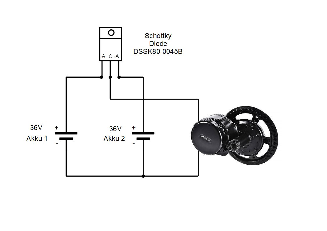

Hallo Harald Mich würde interessieren ob du auch einen Bafang Motor an deinem Bike besitzt. Ferner plane ich noch einen Zusatzakku zu installieren um die Reichweite meines "Pedelecs" etwas zu erhöhen. Entweder ich mach das Umschalten der Akkuanschlüsse am Motor mit einem Schalter, oder etwas eleganter mit einer Elektronische Akkuweiche (Bild). Die Akkuweichen sind aber etwas teuer. Vielleicht kann man das mit ein paar Bauteilen wzB MOSFETs und Dioden selber bauen. Eine Akku Umschaltung mit Relais wäre auch denkbar und hat den Vorteil, dass kaum Leistung verloren geht. Falls die Lampensteuerung am Bafang Display 550C nicht benutzt wird und die Steuerleitung dafür vorhanden ist (wie in meinem Fall), könnte das Relais über diese Funktion geschaltet werden. Relais: https://www.reichelt.de/miniatur-leistungsrelais-ftr-k1-5v-1wech-16a-ftr-k1ck005w-p79420.html Bosch Akkuweiche: https://www.elektrofahrrad24.de/2017-bosch-dual-batterie-y-kabel-fuer-doppelte-akku-kapazitaet-515-430mm Akkuweiche mit Dioden: http://wunderkis.de/moba1/ Elektronische Akkuweiche: https://www.lindinger.at/at/rc-elektronik/rc-anlagen/zubehoer/act-dps-25-akkuweiche-25a-mit-elektronischem-sicherheitsschalter Gruß Rolf

Hallöchen.. Ich habe mir überlegt eine Akkuweiche nach dem Dioden-Prinzip selber zu bauen. Dafür will ich eine preiskünstige Schottky-Diode vom Typ DSSK80-0045B verwenden. Link: https://cdn-reichelt.de/documents/datenblatt/A400/DSSK80-0045B.pdf Der Vorteil im Vergleich zu einer "Ideal Diode" ist der günstige Preis und der einfache Schaltungsaufbau ohne Steuerelektronik. Nachteilig an der Schottky-Diode ist der etwas höhere Spannungsabfall (UF) im Durchlassbereich. Bei einer Ideal Diode beträgt dieser je nach Schaltungsaufwand nur einige MilliVolt. Ich habe einen Dioden-Typ ausgewählt, der bei einer Belastung von 20A, einen sehr geringen Spannungsabfall von nur 0.3V hat. Die Sperrspannung liegt bei 45V. Bei einer Dauerlast sollte die Diode mit einem kleinen Kühlkörper versehen werden. Das Ganze kann man, wenn Platz vorhanden ist, in die Akkuaufnahme am Fahrradrahmen unterbringen, oder in einem kleinen wasserdichten Kunststoffgehäuse. 1.Bild Schottky Diode 2.Bild Schaltungsaufbau Akkuweiche mit Schottky Diode 3.Bild Schaltungsvariante Ideal-Diode Gruß Rolf
