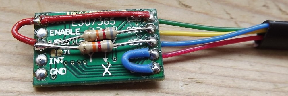

von Robin (Gast)
Ach lol hab voll die beschaltung vergessen...
Ich nutze das BMA020 Modul von elv
http://www.elv.de/controller.aspx?cid=683&detail=10&detail2=211450
und den Arduino Uno Rev.2
Am BMA020 Modul hab ich UIN mit CSB/UPullup verbunden.
Und die Verbindungen vom BMA020 zum Arduino
UIN mit 3,3V,
GND mit GND,
SCK mit A5,
SDI mit A4
und INT mit 2.
hoffe ich hab nicht noch was vergessen.
Gruß Robin
von Stefan F. (sfrings)
Du hast etwas vergessen: Schau Dir mal das Foto an. Wenn Du einen
Tropfen Zinn auf die Kontakteflächen J1 lötest, brauchst Du keine
externen Pull-Up Widerstände. Es fehlt die blaue Verbindung.
Ich bin kein Arduino Spezialist, aber in diversen Tutorials über
Interrupts habe ich weder sei() noch cli() Befehle gesehen. cli()
verbietet Interrupts, ist also ganz sicher falsch. Wenn schon, dann muss
es sei() heissen, aber bei Arduino scheint ein etsprechender Aufruf
schon in attachInterrupt() zu stecken.
Hallo Robin,
ich habe DIr ja auch geschrieben, dass Du keine externen Pull-Ups
brauchst.
Hast Du die blaue Brücke eingelötet? Wenn nicht, dann mach das erstmal,
denn die sind mit Sicherheit nötig. Das geht aus der Beschreibung des
Moduls von ELV hervor.
