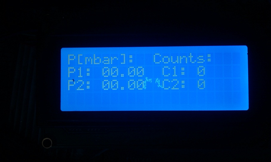

Moin,
wie ihr im Bild seht gibt es einen Defekt am Buchstaben P in der dritten
Reihe, der schwarze Punkt und das weiße Zeugs in der Mitte.
Ich denke mal da kann man leider nix mehr machen.
Vor einer Woche war noch alles tutti und dann aufeinmal war es da. Er
lag die ganze Zeit auf dem Tisch, da ist auch nix draufgefallen oder
sonst was.
Worauf muss man achten das dies nicht passiert, ausser möglichst teuer
einzukaufen?
Erhitzt das Blacklicht vielleicht über die Zeit zu sehr das Display?
Ist euch das auch schonmal passiert, oder habe ich "im Lotto gewonnen"?

Hallo hansw,
ich vermute die Beschädigungen sind
a) schwarzer Punkt mit nichtquadratischen Ausmaßen: Dreck auf der
Oberfläche
b) Mäanderförmige Beschädigung bei Seg 11/12: Beschädigung des LCD durch
Druck (Risse im Glas oder ienr Zwischenschicht) oder durch Spitzen
Gegenstand
Bei den LCDs dich ich bisher gesehen habe sind keine solchen Effekte von
selbst entstanden.

Hallo Hubert,
das kann eben auch zu mechanischen Beanspruchungen führen - neben den
thermischen Problemen eines Flüssigkristalls. Aber eben nicht von "ein
paar Stunden oder Tage rumliegen".
LCDs hinter Schutzfolie/Schutzglas einbauen (wird normalerweise bei
Produkten so gemacht). Temperaturbereiche beachten (siehe Datenblatt).
Dann sollten LCDs einige Jahre halten. Es sei denn es wurde bei Fa.
Noname in Hinterhofingen gekauft, da kann das schonmal zu einer erhöhten
Ausfallrate kommen.
Grüße
OP #2787166
da sind keine Kinder in der Nähe und er liegt einfach seid drei Wochen
auf einem Tisch auf dem ich den Elektrokram habe, Zimmertemperatur.
es handelt sich um so einen:
http://www.ebay.de/itm/SainSmart-2004-20x4-LCD-Module-Shield-IIC-I2C-TWI-Serial-4-Arduino-UNO-MEGA-R3-/221030365452?pt=Wissenschaftliche_Ger%C3%A4te&hash=item33766fb90c
Das mit dem Schutzglas würde aber nur gegen den Fall was bringen, dass
mir da was drauf gefallen wäre oder sonst ein mechanischer Einfluss,
oder nicht?

Bei dem weißen Zeugs tippe ich mal auf Kleber zwischen Polfilter und
Glas. Das kleine Schwarze, könnte vieleicht Viehzeugs sein was zwischen
Glas und Backlight gekrabbelt ist. Ich hatte auf Arbeit in meinem
Monitor letztes Jahr so eine kleine Gewitterfliege, die hatte sich auch
zwischen die Scheiben gequetscht. (keine Ahnung ob die immer noch da ist
muss ich mal nachsehen)
