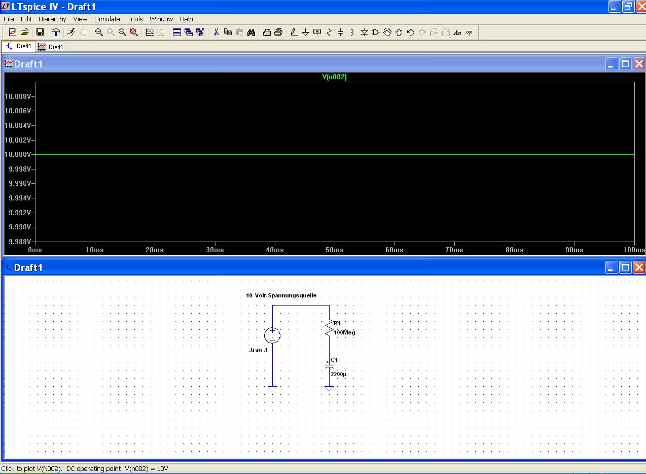

ich beginne mich mit LTspice zu befassen und hatte mir eine ganz simple
Schaltung gebastelt.
Eine 10V Spannungsquelle soll über einen Vorwiderstand (100M) einen Elko
(2200µ) aufladen.
Nach dem Start bin ich mit dem Cursor auf die Verbindung R und C
gegangen und nach einem Linksklick öffnete sich eine Grafik, die den
Spannungsverlauf dort über die Zeit (100mSek.) anzeigte.
Hier hätte ich nun eine Expotentialkurve erwartet.
Verblüfft stelle ich fest, dass sich hier schon zeitlich am Anfang die
volle Spannung eingestellt haben soll.
Das verstehe ich nicht.
Vielen Dank,
Dave

Hallo Dave,
Alle SPICE-Programme und somit auch LTspice berechnen zum Zeitpunkt t=0
den Arbeitspunkt. Dazu sind dann alle Spannungen schon mal da.
Es gibt zwei Möglichkeiten das Aufladen des Kondensators zu simulieren.
1. Du sagst LTspice es soll gar keinen Gleichspannungsarbeitspunkt am
Anfang berechnen. Diese option "uic" kannst du entweder direkt hinter
0.1 hinschreiben oder im Dialogfenster mit "Skip initial operating point
calculation" anhängen lassen.
.tran 0.1 uic
2. Du nimmst eine Pulsquelle die von 0V nach 10V springt.
Dazu gibt es PULSE oder PWL. Achtung, falls du PULSE nimmst, dann stell
eine Anstiegszeit uns Abfallzeit ein, z. B. 1n.
Hättest du die Schaltplandatei(.asc) angehängt, dann hätte ich dir das
mal einstellen können.

OP (Firma: Geknechteter Pennäler) #2787110
Herzlichen Dank für die schnellen und hilfreichen Antworten, toll !
nicht "Gast" schrieb:
> Woher soll LTSpice denn wissen, wann du den C über R an die
> Spannungsquelle gelegt hast?
Na ja, ich dachte so wie im richtigen Leben. Ich hatte den Start der
Simulation mit dem (erstmaligen) Einschalten einer realen Schaltung
gleichgesetzt.
Super, Helmut, klasse Erklärung. Hatte ich auch gleich versucht und
tatsächlich: Eine Kurve wie aus dem Bilderbuch.
