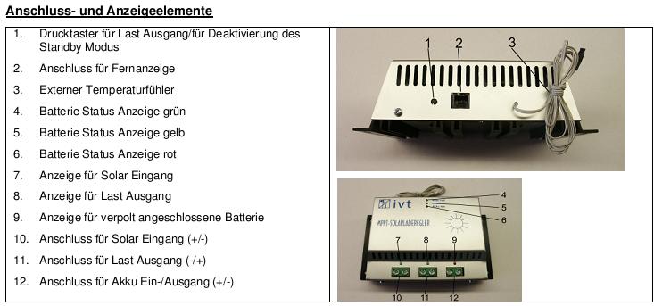

Wie willst Du die MPP-Werte meseen, hast du einen MPP-Tracker?
von Christoph S. (cs13)
ja ich verwende zwei Laderegler die einen MPP-Tracker eingebaut haben!
von Jesse (Gast)
haben die keine Datenschnittstelle?

Es gibt auf jeden Fall einen Anschluß für eine Fernanzeige, die wird
bestimmt nicht die aktuellen Börsenkurse anzeigen.

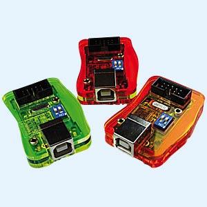

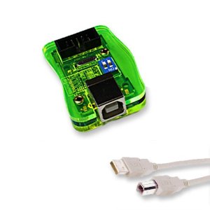

Habe mir gerade eien Prog-S gekauft, der kann STK500 und hat einen
echten USB-AVR on Board.
Ausserdem hat der noch 3 andere Funktionen.
Diesen Anschluss haben ich schon gesehen, aber da ich noch nicht
besonders viel Erfahrung in diesem Bereich habe, weiß ich nicht was
ich mit diesem anfangen soll!

http://www.conrad.at/ce/de/product/110358/IVT-Fernbedienung-fuer-MPPT-Solar-Laderegler-18314/?ref=detview
Da werden alle relevanten Daten angezeigt. Die Daten werden
wahrscheinlich über RS232 oder RS485 übertragen, vielleicht haben die
ein ganz einfaches Protokoll. Da hast Du auf jeden Fall die Daten aus
erster Hand.
Prog-S: http://www.avr-programmer.com/prog-s/ oder
http://www.reichelt.de/Programmer-Entwicklungstools/DIAMEX-PROG-S/3/index.html?ACTION=3&GROUPID=2969&ARTICLE=115385&SHOW=1&START=0&OFFSET=16&;

ich hab mir gerade deinen Programmer angesehen und hab dabei
festgestellt, das dieser auch wieder einen 6 poligen und keinen 10
poligen Stecker, wie das Board hat!
Was hältst du von diesem?
http://www.amazon.de/USB-Progger-Atmel-STM32-Controller/dp/B0068MI1H8/ref=sr_1_6?s=ce-de&ie=UTF8&qid=1344848939&sr=1-6
> erster Hand.
vielen Dank für deine Mühe!
da ich meine Messungen aber alle 10 Minuten an einen Server senden will
und die Fernbedingung die Werte jedoch nur auf eine SD Karte speichern
kann, wird das leider ein Problem..
von Julian B. (julinho)
Für mich sehen die beiden Programmer irgendwie gleich aus, aber
vielleicht weißt Du ja mehr als ich.
Viel Spaß beim Programmieren.
Ich glaub auch das die beiden, die gleichen sind.
Aber als ich meinen Kommentar verfasst habe, habe ich deinen noch nicht
gesehen ;)
Danke!

Der Prog-S hat ne 10 polige Schnittstelle, ist denn das so schwer, mal
ein Datenblatt zu lesen?
Julian, da ging es um einen andere Programmer!

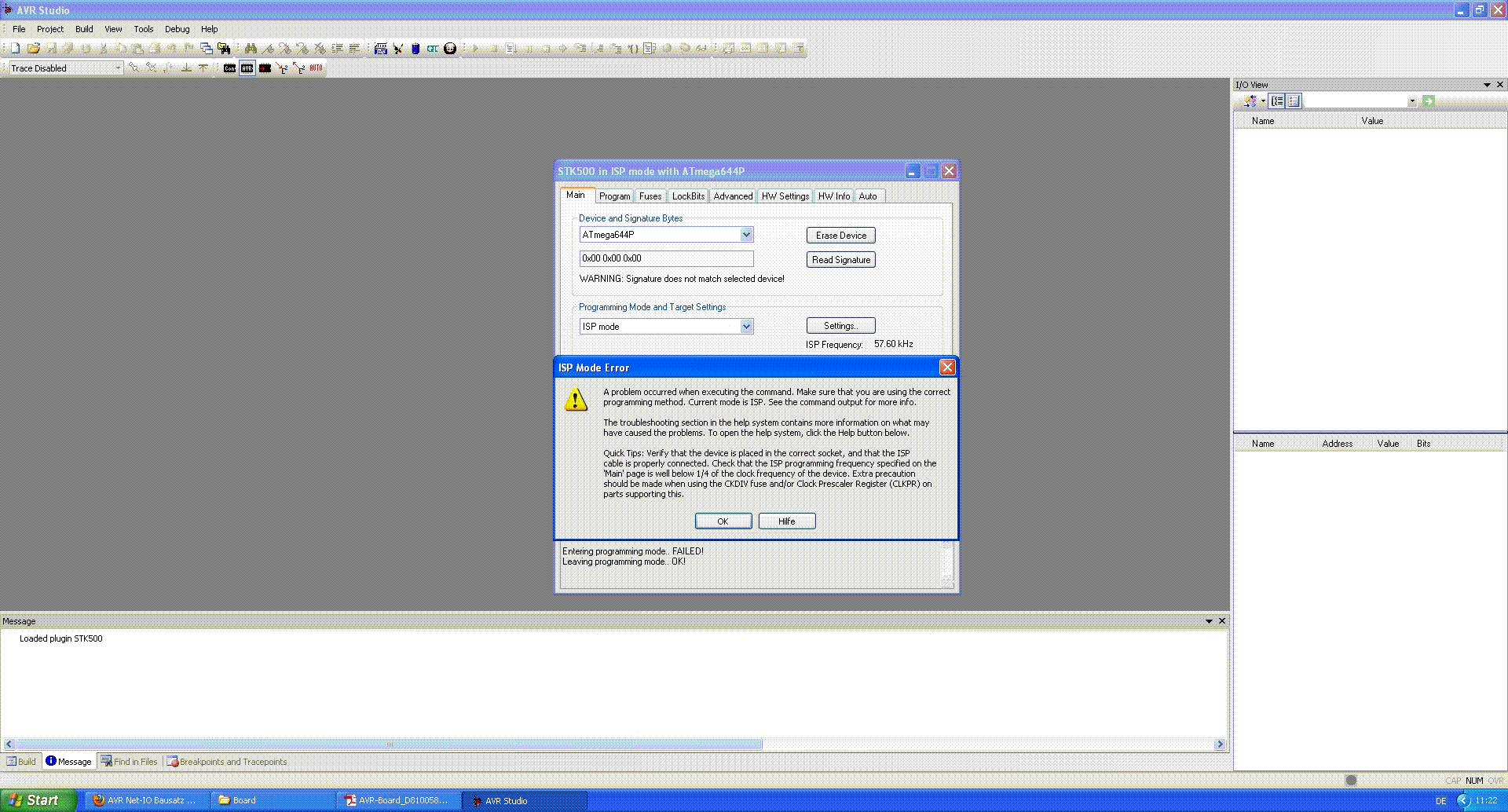

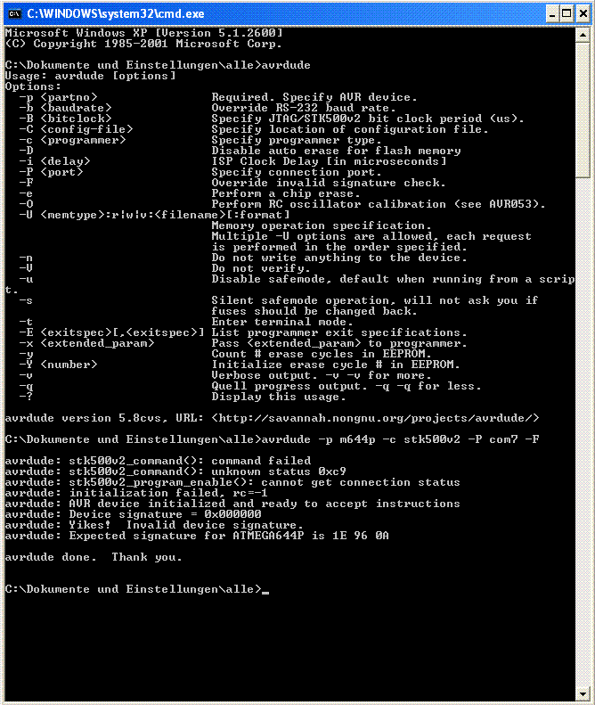

bin gerade dabei mein Board in Betrieb zu nehmen, jedoch
erkennt mein AVR studio das Board nicht.
Deshalb hab ich mal mit dem Multimeter nachgemessen und dabei
bin ich darauf gestoßen, das an meinem µC nur 1,97 Volt ankommen.
Die 5V ARef halten bis zu meinem 5V Spannungsregler, danach habe ich nur
mehr ungefähr 2V..
Könnte das ein Grund sein warum es bei der Programmierung zu Fehlern
kommt?
Vielen Dank schon mal für die Rückmeldungen!
Lg
Christoph

Ich hab mich jetzt schon ein paar tage mit diesem Problem herumgeärgert,
komme aber nicht drauf was da falsch sein kann..
Ich versorge beim Board mit einem 9V Netzteil. Mein Programmer ist über
ein USB Kabel mit dem Laptop verbunden und die Verbindung zwischen
Programmer und Board(ISP-Anschluss) erfolgt über ein 10 poliges
Flachbandkabel.
Der Jumper welcher zwischen Normal- und Programmierbetrieb entscheidet,
ist auf Programmieren..
An meinem Atmega644P liegen auch 5V(gemessen 4,95V) an.
Aber wenn ich im AVR Studio auf "Read Signature" siehe Bild gehe, kommt
immer diese Fehlermeldung(Bild)..
Wenn von euch schon mal jemand mit so einem Problem zu tun hatte, wäre
ich sehr dankbar wenn er mir weiterhelfen könnte!
Bin über jede Rückmeldung erfreut.
Lg Christoph

hast du denn schon alle "Quick Tips" deiner Screenshot-Meldung überprüft
und kannst dieses positiv bestätigen, daß alles so ist wie bei den
"quick tips" gefordert?

Erstmals Danke für deine sinnvlle Rückmeldung..
ja habe ich und ich habe auch schon die Hilfe durchforstet, habe aber
nicht wirklich was brauchbares für mein Problem gefunden..
Lg
Christoph

Welchen Programmer hast Du denn jetzt eigentlich gekauft.
Beim Programmieren über ISP spielt der Jumper keine Rolle!

Christoph K. schrieb:
> Ansonsten mal -F bei avrdude mit angeben -> Was kommt dann als device
> signature.
Als device signature kommt raus: 0x000000
> Hast du evtl. schon die Fuses falsch programmiert?
Die Fuses habe ich noch gar nicht programmiert..
Muss ich ein paar von ihnen sezten, damit ich den Atmega644P
programmieren kann?
Joachim ... schrieb:
> Und? Hat AVR-Dude deinen Programmer eigentlich als solches wenigstens
> erkannt?
AVR-Dude kann auch keine Verbindung aufbauen.. (siehe Bild)
Hab das Ganze jetzt mit und ohne dem ENC versucht..

von Tja (Gast)
Das Problem kennt man doch vom Anfang ;-)
Blöderweise gibts da immer mehrere Möglichkeiten warum es nicht klappt.
Spontan:
- Der Programmer ist eventuell scheiße.
Für wenig mehr hättest du auch was vernünftiges bekommen - siehe z.B.
http://shop.myavr.de/index.php?sp=artlist_kat.sp.php&katID=16
- Der Programmer mag es nicht wenn die Zielschaltung mit Spannung
versorgt wird weil er das selber macht (hatte ich auch schon mit dem MK3
bei entsprechender Einstellung)
- Dein Adapter 10/6 - pol. ist fehlerhaft.
- Board hat nen Fehler oder der ATMEGA ist verfust.
Schau mal ob du eine aussagekräftige Anleitung zu genau diesem
Programmer findest.
Und macht den Jungen mal nicht so runter, die Ausbildung an einer HTL
ist in der Regel recht gut. Nur die Praxis müsste man sich eben nebenbei
noch aneignen, das ist da aber zeitlich mitunter recht schwierig.

von Tja (Gast)
Das haben diese Teile oft so an sich.
Man findet aber doch einiges im Netz zu dem Teil und AVRDude, z.B.
http://www.wiki.elektronik-projekt.de/mikrocontroller/avr/avrdude_tutorial
Die Info das es mit AVRStudio5 nicht klappt sondern nur mit 4 findet
sich ebenfalls recht schnell.
Versuch mal den virtuellen COM Port auf <=4 zu legen und den LibUSB
Treiber nochmal zu installieren, danach das AVR Studio 4. Und den
Programmer vielleicht mal als avrisp2 ansprechen.
Hier noch 2 Links:
http://avr-programmer.com/downloads/prog-s/prog-s_installation_en.pdf
http://www.herzig-net.de/prog/?page=microcontroller
Ansonsten kannst du auch noch drüber beim roboternetz fragen, afaik
haben da einige das Ding am laufen.

Ich hab jetzt die Übertragungsrate auf 4kHz gesenkt und plötzlich ist
die Fehlermeldung weg!
Also nochmals vielen Dank an alle die mir geholfen haben! :)
von Tja (Gast)
CLKDIV Fuse gesetzt. Teilt den voreingestellten Takt nochmal durch 8.
Damit etwas träge ;-)
Welche Fuses wie zu setzen sind findest du hier an mehreren Stellen. Mit
dem Atmega32 vergleich und vor dem setzen noch 3x nachlesen kann auch
nicht schaden ;-)
