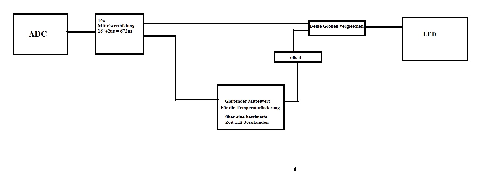

OP #2787463
So langsam verstehe ich das ganze..
mit dem speicher habe ich mich versehen..der uc hat noch einen 3540Byte
zur verfügung.
Anbei habe ich gerade eine Blockschaltbild gezeichnet.
Die Anwendung habe ich in dem Thread " ADC Mittelwert bilden in C"
beschrieben.
Es ist für 12 kap. Tasten. Beim Tastendruck wird die Spannung  geringer.
Das Code war so, dass ich eine Feste Schwelle bestimmt habe und sobald
dies unterschritten wurde soll die LED leuchten(if(ADCwert < 400)
LED=ON)
Leider bleibt die Schwelle nicht immer gleich, deshalb wollte ich einen
dynamische schwelle berechnen über eine bestimmte zeit.
Der Karl hatte mir empfohlen 2 mittelwerte zu bilden.
der eine ist eine kurze mittelwert(ADCWertneu = Summe /16) der auf
tastendruck reagiert, da es nur 672us dauert.
die zweite ist dann eine lange mittelwert(gleitender mittelwert).
#2787558
Für solche Anwendungen tuts auch ein IIR-Filter. Das braucht praktisch
keinen Speicherplatz und ist schnell berechnet.
Du brauchst eines, welches als Tiefpassfilter funktioniert. Es verhält
sich dann im Prinzip gleich wie ein analog aufgebautes RC-Glied.
