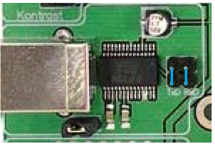

Leider bekomme ich kein Programm per USB an den Chip geschickt.
Als Fehler taucht jedesmal Verbindungsfehler auf.

Hast du die Jumper RXD TXD gesetzt? Ich hab auf der polnischen Seite
zwar keinen Schaltplan gefunden, aber hinter der USB Buchse sitzt so ein
kleiner SMD Chip (bestimmt ein FTDI FT232RL) und dahinter sind vier
Pfostenstecker. Ich konnte wetten, dass man dort mit Jumper zu den UART
Leitungen des Controllers durchleiten kann.
Hab ich recht?

Sascha Peters schrieb:
> sieht zumindest so aus.
> Eigentlich dachte ich ist alles schobn so verbunden das eine Verbindung
> bzw senden so möglich ist.
> Was habe ich dann mit RXD und TXD zu tun?
Wenn du dir nicht sicher bist musst du halt mal messen!!!
Da es keinen Schaltplan von dem ganzen Board gibt, kann ich nur mutmaßen
ob die Verbindung, so wie im Anhang dargestellt, gemacht werden muss.
TX vom FTDI muss mit Pin 14 vom ATMega verbunden sein und RX mit Pin 15.
Sonst kann es nicht funktionieren.

Gast #4130287
die Baudrate im Megaload muß auf 57600 Baud eingestellt sein
und die Schnittstelle geöffnet werden.
Nach einem Reset am Bord wird automatisch die verbindung
hergestellt und das Programm übertragen.
Danach wird das Programm im Mikrocontroller gestartet.
