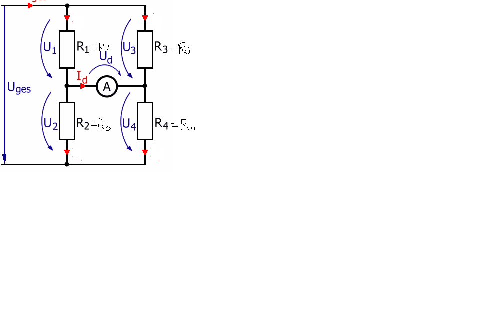

Gegeben sei ein preiswertes Oszilloskop mit einer Eingangskapazität von
50 pF und einem  Eingangswiderstand von 1 MΩ.
a) Zunächst soll mit dem Oszilloskop die Diagonalspannung Ud
 einer Wheatstonebrücke gemessen werden, die als Ausschlagbrücke
arbeitet. (Das Oszilloskop sei gegenüber
der Messanordnung potentialfrei, d.h. ein Abgriff der Diagonalspannung
ist möglich.)
Hierbei ist U0 = 15 V aus idealer Quelle, R2 = R3 = R4 = R0 = 500 kΩ, R1
= Rx = 800 kΩ. Bestimmen Sie nun die tatsächliche und die mit dem
Oszilloskop gemessene  Diagonalspannung Ud !
Mein Lösungsansatz:
tatsächliche Diagonalspannung Ud:
Ud= U0* (500kΩ*500kΩ - 800kΩ*500kΩ)/((800kΩ+500kΩ)*(500kΩ+500kΩ))=-1,7V
ist das richtig?

Nachdem du die theoretische Spannung ausgerechnet hast, kannst du noch
den Innenwiderstand der Schaltung aus sicht der Klemmen Ud berechnen.
Damit lässt sich dann eine Ersatzspannungsquelle mit Leerlaufspannung
und Innenwiderstand "aufbauen".
Diese wird dann durch den Tastkopf belastet und die Klemmenspannung kann
berechnet werden.
Für den zweiten Teil musst du diese Rechnung quasi rückwärts aufrollen:
Bei welcher Belastung wird der Fehler kleiner als 1%?
Dann weißt du den Widerstand, den der Tastkopf + Vorbau haben muss.
Die Frequenzgangkompensation mit einem weiteren C kannst du dann anhand
des Teilverhältnisses ausrechnen.

@Miriam
Da wir nicht mal wissen wie die Schaltung aussieht, musste man sich eine
ausdenken. Allerdings sieht seine Formel so seltsam aus, dass ich sicher
bin, dass sie falsch ist. Ich sag nur Kristallkugel. :-)

Danke für die Antworten,
also zu der Aufgabe gib es keine Schaltung in der Aufgabenstellung. Habe
mir auch das Buch plus CD von Pspice geholt, aber es lässt sich nicht
installieren.
Also an Ud kommt das Oszilloskop an und es ist nur RE, weil die Frequenz
null ist?
OK, damit kann man rechnen.
a) Re=1MegaOhm
Ud am besten mit Ersatzquellen berechnen
Ud = U0*(R0/(Rx+R0)-0,5) * Re/(R0*Rx/(R0+Rx)+R0/2+Re)
Ud = -1,111111V
b)
Der Fehler durch den hinteren Faktor soll < 1% sein.
Re/(R0*Rx/(R0+Rx)+R0/2 + Re) = 0,99
Re/(x+Re) = 0,99
Re= 99*x
Re = 99*(R0*Rx/(R0+Rx)+R0/2)
Re >= 55,21MegaOhm
