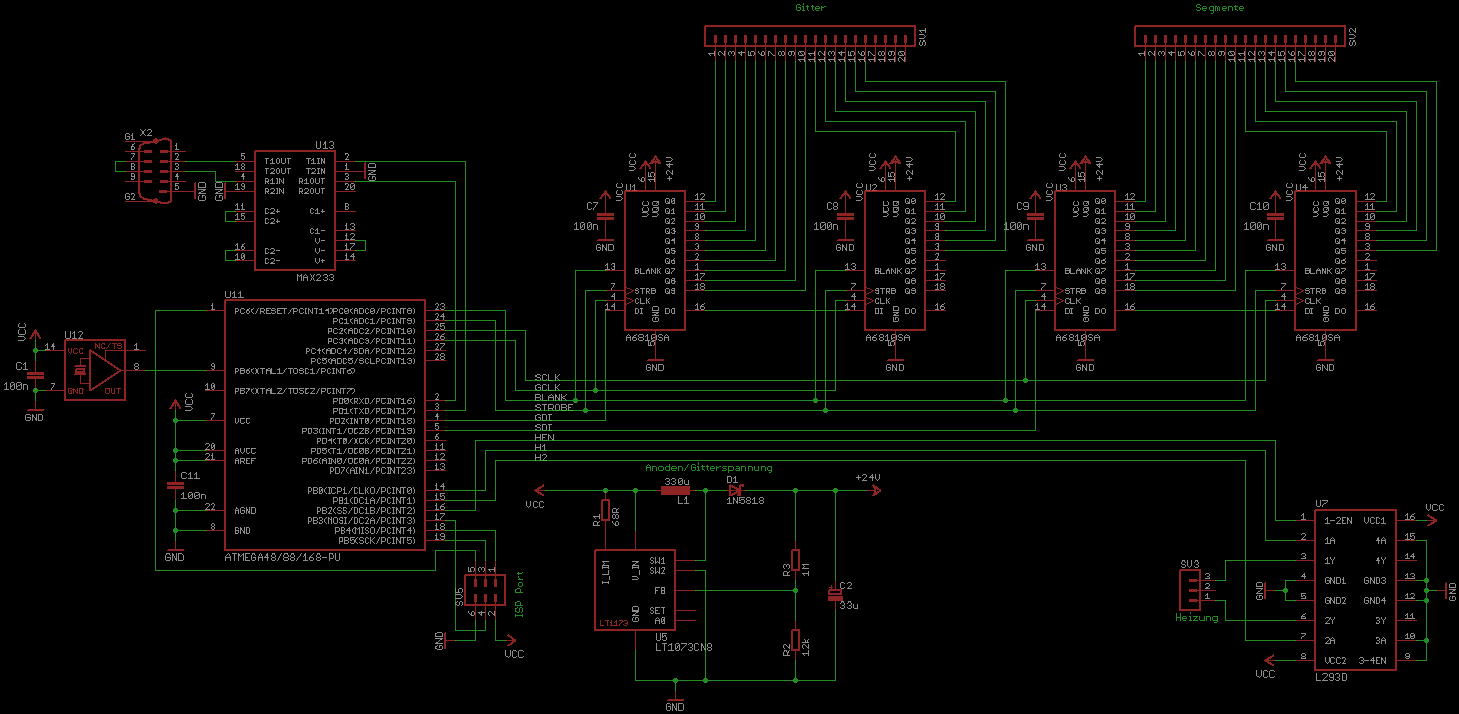

Ich habe das so gelöst:
als Treiber-IC habe ich Allegro A6810 verwendet. Das sind
Hi-Side-Treiber mit eingebautem Schieberegister. Alternativ könntest Du
auch Micrel MIC5891 oder 74HC595+UDN2981 nehmen, letzteres bekommst Du
auch bei Reichelt.
Die Segmente und Gitter müssen bei meinem Display mit etwa +30V
angesteuert werden. Die Spannung erzeuge ich mit einem LTC1073. Das ist
ein 14-Stelliges (plus ein paar Symbole) 16-Segment Alphanumerisches
Display, das gemultiplext betrieben werden muss.
Die Heizung braucht etwa 3-4V Wechselspannung. Wechselspannung deswegen,
weil sonst die Seite, die auf Ground hängt, heller leuchtet als die
andere. Die Welchselspannung erzeuge ich mit einem L293
Motor-Brückentreiber. Den steuere ich so an, dass die Polarität jede
zehntel bis zwanzigstel Sekunde wechselt. Durch Pausenzeiten zwischen
den beide Phasen kann ich den Effektivwert der Rechteck-Wechselspannung
steuern:
fchk
> auch bei Reichelt.
Also das Display ist ein Costum von Futuba (wie ich inzwischen
herausfinden konnte). Heizung sind irgendwas zwischen 75 und 150mA.
Strom pro Grid/Anode 5mA und Spannung maximal 28V. Dann kommt das mit
den 14V recht gut hin.
Ich hab das zwar auch schon überlegt, allerdings las ich dann, dass das
ziemlich hässliche Interferenzen bilden kann. Soweit ich das hörte,
sollte die PWM taktsynchron und vielfaches von der Heizfrequenz sein.
Pollin beugt dem vor, indem sie den Takt für die Vollbrücke auch durch
das Register schieben.
Allerdings gefällt mir nicht ganz, dass mit einem seriellen Datenstrom
32 Bit geschrieben werden müsen, das ganze mal 13 Segmente ergibt pro
Anzeige 13*32 = 416 Bit. Noritake spricht von mindestens 100Hz
Wiederholfrequenz. Dass sind dann immerhin schon 416000 Bit/s bzw.
52kB/s exklusive der 65ms, die zwischen G, und G+1 eingehalten werden
soll. Der Prozessor muss natürlich noch in der Lage sein, Befehle, die
über die serielle Schnittsteolle kommen, zu empfangen, zu verarbeiten,
und auszugeben. Darüber hinaus müssen noch 8 Taster, 3 LEDs, sowie ein
Inkrementalgeber verarbeitet werden.
Das war so der Grund, warum ich persönlich eher zu der 4-zu-16-Dekoder
Lösung tendiere.
Oder sehe ich das zu eng?
#2800652
Du meint Custom.
Ich schalte den LM293 synchron zum Multiplexing-Takt um. Funktioniert
ganz gut. Die Schaltfrequenz muss gar nicht mal zu hoch sein. PWM habe
ich in dem Sinne gar nicht und brauche ich auch nicht. Der Draht ist
träge.
> Wiederholfrequenz.
Nö, ich brauche hier nicht so viel. 50 Hz tun es hier auch. Das hängt
auch etwas von der Nachleuchtzeit des Phosphors ab.
> soll.
Ja und? Bei Hardware SPI sind 2 MHz Takt kein Problem. Und wenn Du ein
kleineres Display hast, hast Du auch weniger Bits.
> Lösung tendiere.
Das kannst Du machen wie Du willst. Du kannst auch zwei
Schieberegisterketten aufmachen. Dann musst Du beim Gate-SR am Anfang
nur eine 1 reintakten, die Du bei den weiteren Gittern einfach nur
durchzuschieben brauchst. Das hängt auch davon ab, wie viele Pins Du
spendieren möchtest und was das Teil sonst noch machen soll.
Für die Verwendung mit UDN2981 gibt der 74HC154 leider die falsche
Polarität raus. Hier müßtest Du noch zwei 74HC540 zum Invertieren
spendieren. Die Version mit A6810 oder MIC5891 hat einen wesentlich
geringeren Verdrahtungs- und Platzaufwand.
ja. Spiel mal damit rum. Das ist unkritischer als Du denkst - zumindest
bei meinen Displays.
fchk

Moderator Persönliche Seite #2843172
Frequenzen manuell auf "flimmerfrei" einstellen geht auch, hab' ich
mal gemacht (VFD aus altem Sat-Empfänger recycelt).  Kommentar des
entsprechenden Sourcecodes:
 * The filament frequency must be chosen:
 * . high enough to not cause flicker
 * . low enough to not cause too much switch loss in the H bridge
 * . in a way so it has no visible interference (segment flicker)
 *   with the VFD multiplexing frequency
#define FILAMENT_HZ 213
Besagte Multiplexfrequenz ist etwa 90 Hz (1800 Hz Timer über 20
Stellen gemultiplext).
