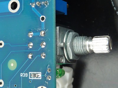

ich habe hier auf einer Verstärkerplatine (Hifimediy T2) einen
SMD-Widerstand mit den Ziffern "113", diesen Widerstand möchte ich durch
einen anderen Wert (für eine hellere LED) ersetzen.
Um mich orientieren zu können, würde ich gerne den Wert des jetzigen
Widerstandes wissen. Liege ich mit 11000Ohm richtig?
Gast #2791357
Messen oder denken, ein LED Vorwiderstand mit 110kOhm oder 11kOhm,
welche Spannung soll den da an der LED anliegen? Die Beschriftung der
SMD Rs ist manchmal bizarr. Dort gibt es auch ab und zu kryptische
Zeichen. (könnte mir da 310Ohm vorstellen)

Schalte doch einfach mal 11kΩ parallel. Wenn die Helligkeit dann
deutlich steigt, last du richtig. Und wenn der vorhandene Widerstand
deutlich kleiner ist, können 11kΩ parallel nichts anrichten.
Du kannst auch dein Multimeter befragen: Wenn es bei ausgeschaltetem
Gerät 11kΩ anzeigt (ggf. mal umpolen), dann spricht vieles dafür.

Google bringt folgendes zu Tage:
SMD-Widerstände der Toleranzklasse >= 5 % sind im Allgemeinen mit drei
Ziffern gekennzeichnet. Die ersten zwei Ziffern geben den
Widerstandswert an, die dritte die Zehnerpotenz, die mit dem Wert der
ersten beiden Ziffern multipliziert wird, vereinfacht ausgedrückt: die
Anzahl der angehängten Nullen.
472 = 47 × 102 = 47 × 100 = 4700 Ω = 4,7 kΩ
104 = 10 × 104 = 10 × 10000 = 100.000 Ω = 100 kΩ
101 = 10 × 101 = 10 × 10 = 100 Ω
Für Werte unter 10 Ω ersetzt 'R' den Dezimalpunkt: 1R0 = 1,0 Ω
Ergo: 11K wird wohl korrekt sein.
