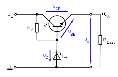

Ich habe versucht so eine verbeserte Schaltung zu simulieren, aber da
stimmt was nicht. Würde diese Schaltung funktionieren oder nicht?

Mich interessiert ob diese Schaltung tatsächlich "einen begrenzter
Kurzschlussstrom erreicht, der nicht viel höher ist als der maximale
geregelte Laststrom."
Und ob es Sinn macht diesen zusätzlichen PNP transistor hinzufügen.

Prinzipiell jein. Unter der Annahme einer konstanten Eingangsspannung
fließt ein konstanter Basisstrom in Q2. Unter der weiteren Annahme einer
konstanten (zeitlich und thermisch) Stromverstärkung von Q2 und Q1,
ergeben sich ein konstanter Kollektorstrom von Q2 (= Basisstrom von Q1)
und somit auch ein konstanter Ausgangsstrom.
Allerdings sind da ganz schön viele Annahmen drin. Und was viel
einschneidender ist: die Stromverstärkung ist stark exemplarabhängig.
Man müßte also R1 für jede Kombination von Transistoren neu berechnen.
Nein. Low Drop Spannungsregler baut man anders. Man nimmt z.B. einen PNP
als Stellglied und dreht den um (Emitter zum Eingang). Allerdings ist so
eine Schaltung schwer stabil zu bekommen. Vor allem wenn die Last
variabel ist.

Ich habe auch gemerkt dass, man für jede Eingangsspannung den Resistor
R1
new berechnen muss.
Wieso steht dann in Wiki, dass eine deutliche Verbesserung erzielt
werden kann.

Einige Schaltungen funktionieren nur, wenn man sie mit ICs baut.
Innerhalb von ICs lassen sich z.B. verhältnismäßig einfach zwei
Transistoren mit fast identischen Daten einbauen. Wenn man dann
versucht, die gleiche Schaltung mit diskreten Bauelementen
nachzubauen, funktioniert das nicht mehr.

Die Schaltung ist Unsinn.
Man baut nichts, welches auf die begrenzte Stromverstärkung eines
Transistor setzt.
Wenn schon, dann einen Stromspiegel für die Z-Diode.
Und zur Strombegrenzung die übliche Foldback-Schaltung.

Sunny schrieb:
> Die übliche Foldback-Schaltung ist auch nicht so gut.
Was MaWin da gezeichnet hat, ist auch kein Fold Back sondern einfach
nur eine Strombegrenzung. Kennzeichen einer Fold-Back-Schaltung ist, daß
der Kurzschlußstrom geringer ist als der maximale Ausgangsstrom bei
normaler Funktion.
Wenn man das als U/I Kennlinie darstellt, dann ist die Kurve beim
Übergang zum Kurzschlußbetrieb tatsächlich rückläufig (zurück gefaltet).
