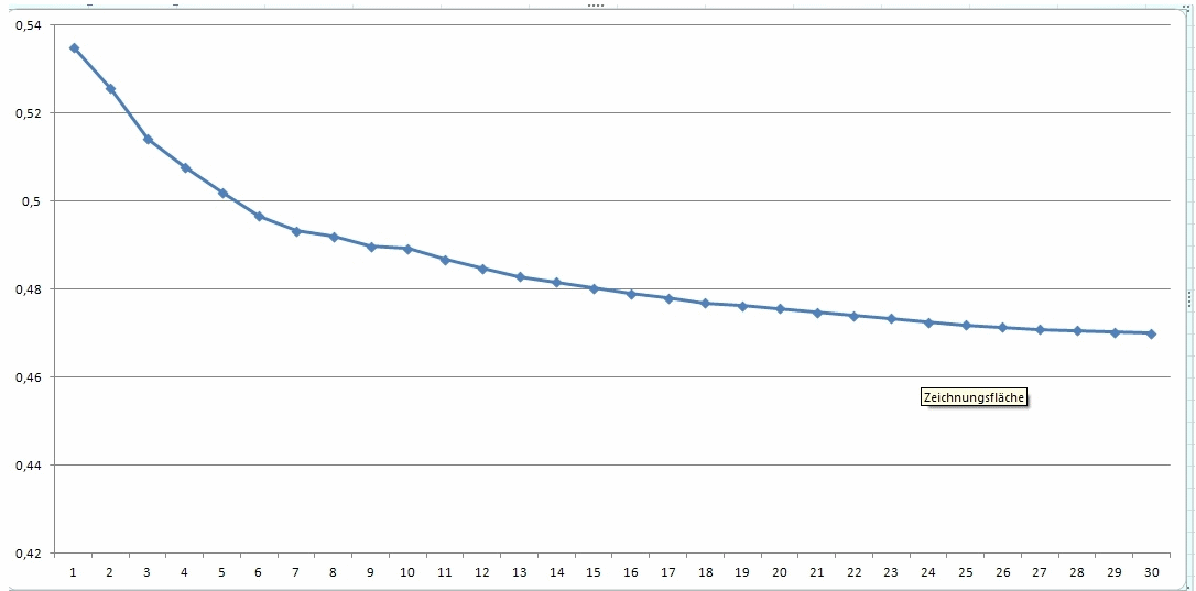

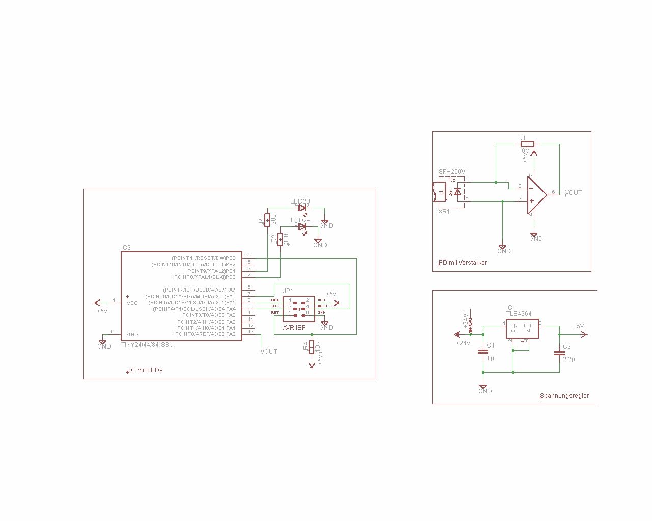

In meiner Receiver-Stufe (Anhang) driftet mein Vout über die Zeit ab
(ebenfalls Anhang).
Ich ahbe bereits am Transmitter einige Änderungen vorgenommen, aber der
Drift kommt eindeutig vom Receiver.
Die Messung lief über 30min.
Wie zu sehen ist die Zeitkonstante SEHR hoch. Ich frage mich woher das
kommt. Zusätzlich ist mir aufgefallen, dass Vout gepulst ist. Alle 100us
geht die Spannung auf 0V runter.
Diese Zeit würde mit der internen Offset Regelung des OPA380
übereinstimmen. Dementsprechend habe ich am Ausgang einen 1uF
Kondensator eingebaut. Leider verzerrt sich das Signal nur zum
schlechteren hin...
Nun zu der eigentlichen Frage:
habt ihr eine Idee, wie ich die Offset-Regelung unterdrücken kann,
sodass sie mir nicht in den Ausgang mit reinmischt? Des weiteren: Kann
der Spannungsdrift vll eine andere Ursache haben? Ich bin bisher davon
ausgegangen, dass der Drift am OPA380 liegt und die Peaks irgendwie über
den Spannungsregler aufintegriert werden. Das würde zumindest die
langsame Zeitkonstante erklären, da die Peaks nur ca 10us lang sind und
alle 100us kommen.

Im Datenblatt des LM2936 steht doch ausdrücklich, daß 10µF am Ausgang
erforderlich sind, wenn das Teil stabil laufen soll.
>Dementsprechend habe ich am Ausgang einen 1uF Kondensator eingebaut.
>Leider verzerrt sich das Signal nur zum schlechteren hin...
Vom Ausgang nach Masse? Das geht garnicht!
Warum setzt du denn den Bias-Eingang nicht auf eine Spannung leicht
größer als 0V, so wie im Datenblatt diskutiert?

>Damit meinte ich, dass ich am Ausgang des OPAMPs einen Kondensator gg
>Masse eingebaut habe..Warum sollte das nicht gehen?
Lies noch mal aufmerksam das Datenblatt des OPA380 durch. Suche nach
Begriffen wie "load capacitance" und "capacitive load"...

Naja, es gibt bei zunehmender kapazitiver Belastung ein immer größer
werdendes Überschwingen, bis es schließlich im wilden Schwingen endet.
>Soll heißen, dass eine gewisse kapazitive Last "nicht zulässig" ist?
Für ein direktes Anschließen einer großen kapazitiven Last vom Ausgang
nach Masse ist ein normaler OPamp nicht gebaut. Es muß nicht immer im
Schwingen enden, aber wirklich stabil ist die Schaltung keinesfalls.
>Wie schauts aber dann mit einem aktiven Filter aus? Der belastet den >OPAMP ja
auch kapazitiv...
Da sind die Caps in der Regel durch Widerstände "isoliert".

Hallo, zwei Dinge sind mir sofort aufgefallen:
1. Du hast keinen Block-Kondensator am OPA380.
Lt. Datenblatt will der mindesten 1µF Keramik-Kondensator als
Block-Kondensator haben.
2. Du hast auch keinen Block-Kondensator am µC...

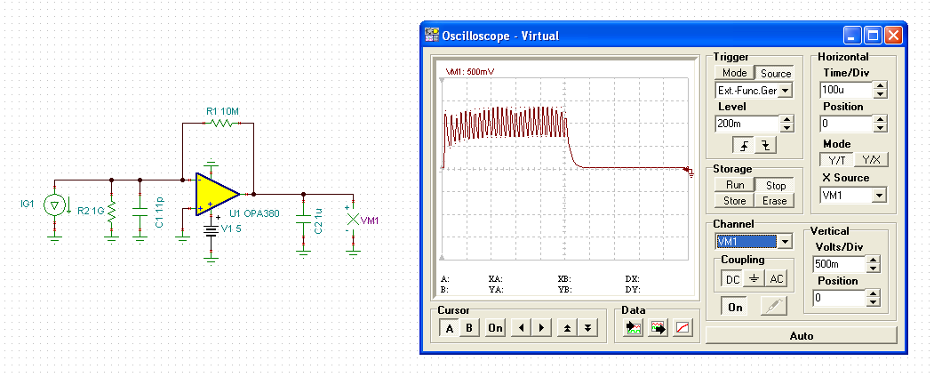

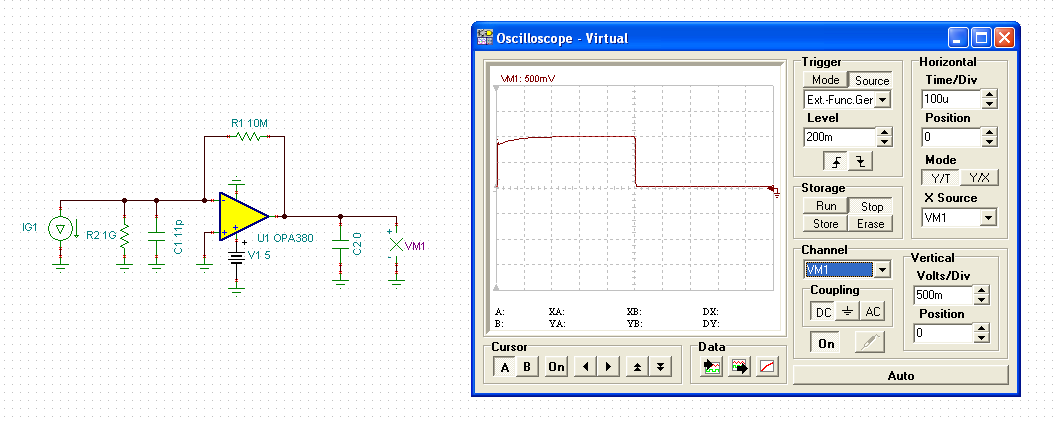

Die Simulation im Anhang zeigt, daß ein 1µF Cap vom Ausgang nach Masse
nicht besonders hilfreich ist. Simuliert wurde ein rechteckförmiger
Fotodiodenstrom von 1kHz und 100nApp.

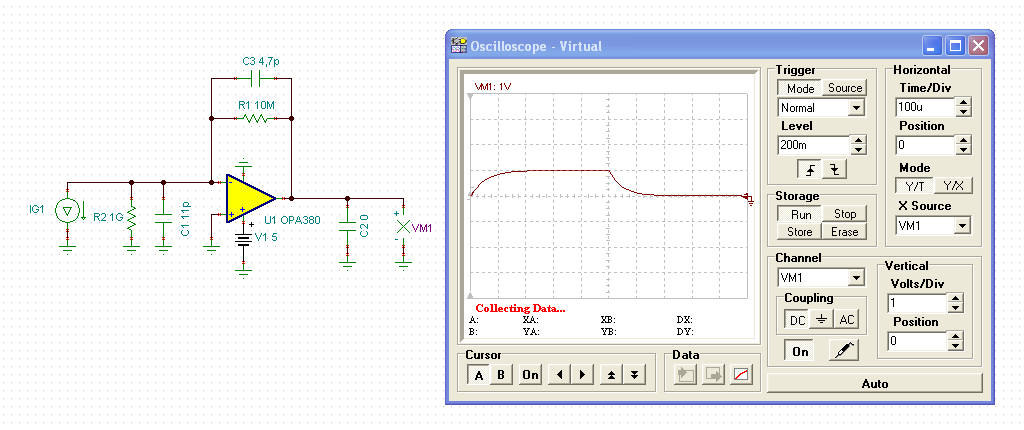

>Die Peaks, die entstehen, wenn der OPA380 sienen Offset regelt habe ich
>mit einem 2stufigen aktiven Tiefpass mit doppelter Polstelle bei 1kHz
>rausgefiltert.
Die Simulation zeigt keine solchen Peaks, allenfalls ein leichtes
Überschwingen, das aus einer nicht kompensierten "phase lag" in der
Gegenkopplung resultiert. Mit einer einfachen 4p7 "phase lead" Kapazität
läßt sich das leicht beheben. Allerdings bringt bereits der 10M
Widerstand rund 0,1...0,3pF Streukapazität mit, was schon reichen
dürfte.

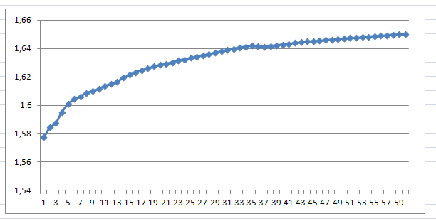

Frequenzen... 0Hz und 50Hz durchs Netz...
Habe grade eine längere Messung mit der neuen Schaltung vorgenommen.
Der Spannungsdrift ist doch noch da..Aber geringer...
Langsam denke ich eher, dass das ebenfalls mechanischer Herkunft ist.
Evtl langsame Erwärmung der Glasfaser durch das eingestrahlte Licht?!
Hat jemand Erfahrung mit einem solch langsamen "Einschwing"-Verhalten?
Da es soooo langsam und kontinuirlich ist bereitet es mir doch einige
Kopfschmerzen.
Im Anhang ist der aktuelle Drift zu sehen. Die Schaltung liegt derzeit
in der Wärmekammer um danach noch eine Test laufen zu lassen
