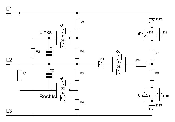

mein Vater hat eine Kreissäge, die häufiger mal die Steckdose, an der
Sie genutzt wird, wechselt. Um ihm die regelmäßige Mühe, erst das
Drehfeld zu kontrollieren und dann den Stecker ggf. anzupassen, zu
ersparen, war mir die Idee gekommen eine entsprechende Schaltung zu
entwerfen.
Meine Idee war das existente Schütz gegen zwei Schütze zu tauschen,
wobei eins der beiden Schütze das Drehfeld tauscht und dann davor eine
Schaltung zu setzen, die erkennt, ob ein rechtes oder linkes Drehfeld
vorliegt und so das entsprechende der beiden Schütze anspricht.
Erste Ideen gingen in die Richtung den linkes Drehfeld LED Anteil dieser
Schaltung (http://blackstrom.derschwarz.de/schaltungen/dreh_2/plan.gif)
zu nehmen; die Spannung über der LED mit einem Schmitt-Trigger zu
überwachen (Spice hat gesagt, dass bei korrektem Drehfeld eine max.
Spannung von ca. 1,4 Volt anliegt und bei linkem Drehfeld ca. 1,6 Volt).
Dann würde ich die Schaltschwelle bei ca. 1,5 Volt ansiedeln und so ein
Relais ansteuern, dass die eigentliche Steuerleitung auf das passende
der beiden Schütze gibt.
Das ganze erscheint mir etwas umständlich. Kann mir jemand sagen, ob das
ganze im Grundsatz gehen müsste, bzw. gibt es bessere / einfachere
Ideen? Tante Google hat mit nichts passendes aufzeigen können (zumindest
nicht bei meinen Fragen...)
Vielen Dank für eure Ideen.

Klemme die Steckdosen um, so daß alle so verklemmt sind daß L1, L2 und
L3 ein rechtsdrehendes Feld haben.
Ebenso alle deine Drehstromverbraucher, und du hast kein Problem mehr.

Warum gehts du nicht zu Elektriker deines Vertrauens und fragst in nach
einem Drehstromüberwachungsrelais mit Wechslerkontakt? (ev noch ein
Ansprech verzögerungsrelais)
Oder geht es dir um etwas selber zu basteln?

Wir in der Firma verwenden ein Phase sequence monitoring Relais von ABB
1SRV430824R9300 - CM-PFS ca 100€
Damit verhindern wir das einschalten des Schütz für einen
Scroll-Verdichter
