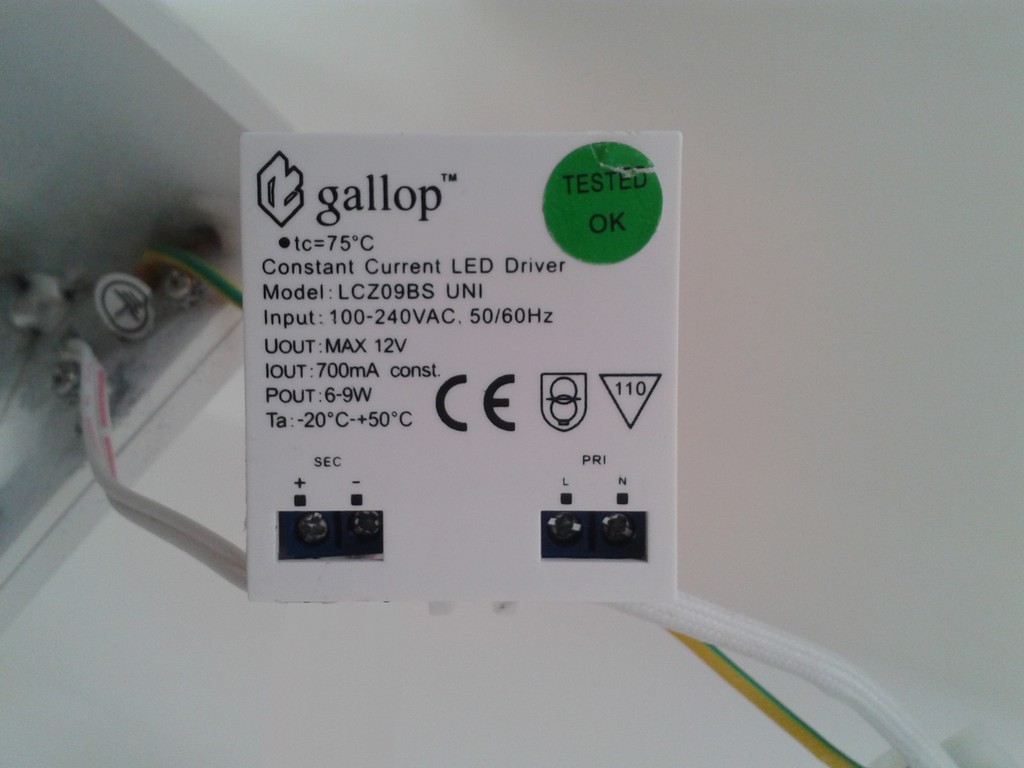

OP #2792612
Also ich habs gerade mal versucht mit 330 Ohm an der Sekundärseite...
bringt gar nichts.
Anbei mal ein Bild des LED Treibers.
Vermutlich pumpt die interne Schaltung und erst ab einer bestimmten
Spannung auf die Sekundärseite raus, erst ab einer bestimmten Schwelle
wird es dann an die LED weitergegeben.
#2792620
Peter II schrieb:
> R. Max schrieb:
>> Das bringt vermutlich gar nichts, denn die 12mA zusätzliche Last (bei
>> angenommenen 12V Sekundärspannung) werden die Pulse allenfalls
>> geringfügig verkürzen aber nicht komplett verhindern können.
> doch es bringt sehr viel. 12mA fließen auf keinen Fall duch eine
> kapazitive kopplung.
Wir reden hier von der Sekundärseite, wo nur alle paar Sekunden
überhaupt Strom fließt, wenn sich durch die kapazitive Kopplung auf der
Primärseite so viel Spannung aufgebaut hat, daß das Netzteil kurz
anschwingt.
#2792630
> bringt gar nichts.
... wie ich schon sagte. :)
Die Spannung baut sich hinter dem Gleichrichter im Ladekondensator der
Primärseite auf und wenn sie hoch genug ist, fängt die Schaltung an zu
pumpen. Du mußt verhindern, daß sich diese Spannung aufbaut, denn wenn
das Netzteil erstmal anschwingt, ist es schon zu spät.
OP #2792655
Ich werde das dann mal mit den MegOhms auf der Primärseite versuchen,
war ja auch mein erster Gedanke.
Also Ansman hat aber auch nur einen 0.5W 1Meg genommen (bedrahtet) und
TÜV bekommen (ist R13, noch unter R1 auf dem Bild)
Naja kommt halt aus China :D
Ich werde mal gucken wie ich das dort sicher unterbringen kann.
