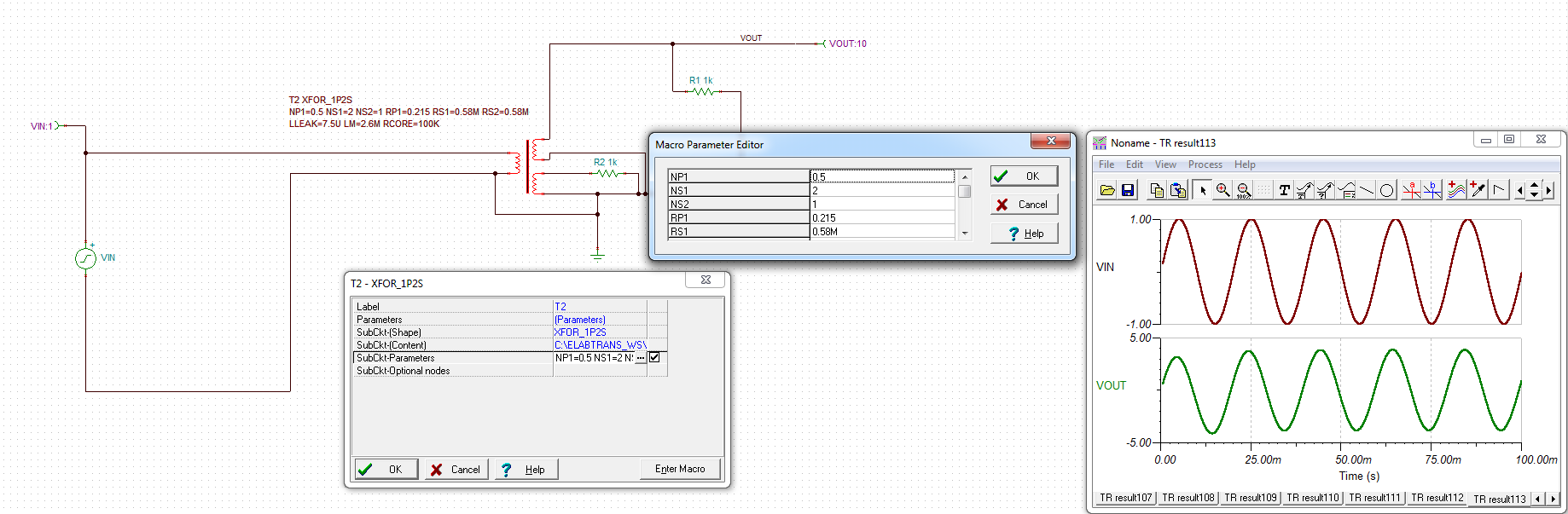

Ich versuch zur Zeit in TINA das Bauteil UCC28950 (Fullbridge
Schaltregler) zu simulieren, allerdings komm ich mit dem Transformator
nicht ganz zu recht. Ich will eigentlich nur einen Trafo bauen, der auf
der Primärseite 3mal mehr Wicklungen hat, als auf der Sekundärseite
Um das System in TINA zu verstehen, habe ich die im Anhang befindliche
Schaltung in TINA gezeichnet. Der Transformator stammt direkt von der
aus dem Plan von TI ab.
Scheinbar haben nur die Parameter NP1 und NS1 Einfluss auf die
Ausgangsspannung
NP1=1,   NS1=1, Eingangsspannung 1V = Ausgangsspannung 1V
NP1=0.5, NS1=1, Eingangsspannung 1V = Ausgangsspannung 2V
NP1=0.5, NS1=2, Eingangsspannung 1V = Ausgangsspannung 4V
Ist NP1 das Windungsverhältnis und NS1 villeicht die Induktivität der
Primärwicklung?
Wieso hat dann aber NS2 keine Auswirkung auf die Ausgangsspannung?, weil
es kein NP2 gibt?
Viele Grüße
Stefan

Was ist daran schwer zu verstehen?
NP1 ist die Anzahl der Windungen der Primär-Wicklung, NS1 die Anzahl der
Windungen von Sekundär 1 und NS2 die Anzahl der Windungen von Sekundär
2.
Übersetzungverhältnis 1:1
Übersetzungverhältnis 0,5:1 = 2
Übersetzungverhältnis 0,5:2 = 4
Da du nur eine Primärwicklung hast, hat NP2 keine Funktion.
Mit dem Buchstaben 'N' wird in der Technik üblicherweise ein Anzahl von
irgend etwas angegeben, das gilt nicht nur hier für diesen Übertrager.
