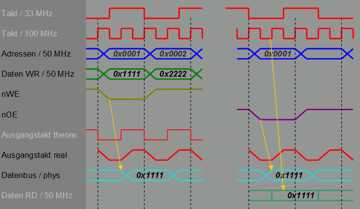

Ich bekomme mein externes RAM nicht korrekt gelesen. Es hat ein Standard
SRAM Interface mit 12ns und ich arbeite bei entspannten 50 bei 100MHz
Takt.
Adressen und Strobes anlegen scheint zu funktionieren, aber ich bekomme
jedesmal einen Lesefehler bei bestimmten Zeitfolgen. Ganz offenbar wird
mitten auf den Taktflanken gelesen, weil die beteiligten Daten sowohl
einen Takt vor, als auch einen nachgehen können.
Ausschauen tut das etwa so:
_____*************_______********_____
____*******_*****__________***********
******____________**********______
Die Wechsel liegen also nicht in einem Takt. Alle IOs liegen auf
IOB-FFs, bis auf die Datenleitungen, die sind ja TRistatebuffer und da
findet er keine FFs um sie in die IBOs zu schieben.
Ich habe schon den externen Takt für das RAM hin und hergeschoben, komme
aber immer wieder zu Lesefehlern..
Frage: Wie muss man das constrainen?
Ich habe einen 33 MHz Quarz und erzeuge per DCM die 100MHz.
Bei der time SEPC habe ich für den Oszillator die 30ns angegeben.
Wie aber belege ich die Offset constraints?
Ich möchte dafür sorgen, dass die Daten center aligend gegenüber dem
internen Takt liegen, also ungefähr in der Mitte der Daten gesampelt
wird.
Muss ich dazu 5ns/10ns angeben oder reichten die 15ns die sich aus der
Betrachtung des Oszillators ergeben, d.h. treibt Xilinx die selber
weiter?
Muss ich mich auf Rising oder Faling beziehen?
Wie würde ein solcher Constraint-Konstrukt aussehen?

Hier ist ein Bild.
Der 50 MHz Takt geht raus auf den Baustein und ist um 180 Grad
verschoben. Damit arbeitet er seinen Signale ab. Bei den rückgelesenen
Signalen am Datenbus sollte es in etwa auch passen, mit dem ausgegebenen
Takt zu sampeln. Leider ist die Phasenverschiebung bei den
Datenbussignalen nach nOE irgendwie derart, dass ich auf der Flanke
liege.
Wie erreiche ich, dass die annehmenden FFs in den IOBs alle dieselbe
Situation sehen?

Das ist das Problem, die Datenleitungen sind nicht in den IO-B, deshalb
kommen da nach belieben individuelle Routing delays dazu. Bis jetzt hast
Du keine trifftigen Gründe aufgezeigt, warum diese nicht in die IOB
platziert werden können. Vielleicht solltest du die Pads direkt
instanzieren. Falls es wirklich nicht in die Pads map-bar ist, dann
hilft m.E. nur Waitstates.
Schick doch mal per Anhang die Beschreibung des Datenpfades.

Das stimmt was nicht. Die 100 MHz und die 33 MHz passen ja noch
zusammen, aber Deine SRAM-Signal haben keine 50 MHz. Warum machst Du das
so kompliziert?
Takt 1: Adresse anlegen, IO-Port in Tristate schalten
Takt 2: Daten vom IO-Port anbolen
Hast Du Dir Deine Signale mal in einer Testbench angeschaut?
Ein passendes SRAM-Modell ist noch relativ einfach zu erstellen.
