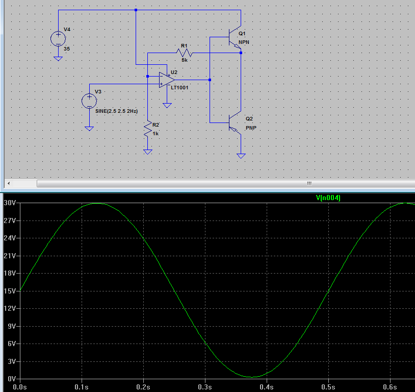

ich versuche, eine OP-Schaltung mit Gegentaktendstufen aufzubauen, die
bei einer Versorgungsspannung von +-12V der OPs eine Spannung von 0V bis
30V ausgeben kann.
Es soll eine spannungsgesteuerte Spannungsquelle werden.
bei einer Steuerspannung von 0..5V soll am Ausgang 0..30V raus kommen.
Die Schaltung soll bis zu +-50mA treiben können.
Die angehängte Schaltung würde zwar prinzipiell funktionieren, hat aber
keine Gegentaktendstufe. Alle Versuche, diese Schaltung in eine
Gegentaktendstufe zu wandeln, endeten in einem "Schwingkreis"...

von Thomas (Gast)
Auf den Operationsverstärker bist du schon festgelegt? Könnte man nicht
versuchen einen Operationverstärker mit 0-35V zu Versorgen und dann zu
verwenden?
Z.b. wie im Anhang.

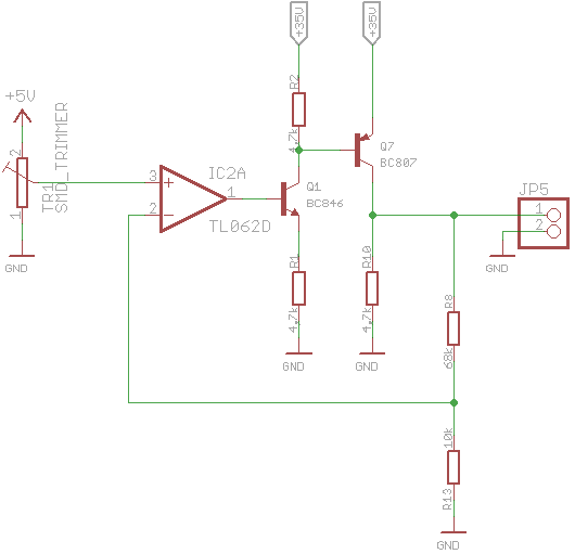

von Helmut L. (helmi1)
Das wundert mich nicht. Dein OP ist so Frequenzkompensiert das er bei
der Verstaerkung 1 stabil arbeitet. Du hast jetzt aber eine weiter
Verstaerkung in deinem Kreis eingebaut mit den beiden Transistoren.
Dadurch wird die Schaltung instabil. Du must jetzt eine weitere externe
Frequenzkompensation hinzufuegen.

Die Lösung von Thomas (die ja eigentlich naheliegend ist...) ist mein
Favorit.
Spricht irgend etwas GEGEN diese Lösung (ausser dass Q2 falsch rum ist -
oder?)?
Simuliert habe ich sie schon - und gerade baue ich eine kleine
Testschaltung auf.
Andreas N. schrieb:
> Hallo Helmut,
> heißt das, dass auch die Schaltung von Thomas in dieser Form nicht
> stabil sein wird?
Da ist ein reiner Impedanzwandler drin. Der hat eine Verstaerkung von 1.
Deshalb ist diese Schaltung stabil mit ohmischer Last.
Andreas N. schrieb:
> Wie müßte die Frequenzkompensation (wahrscheinlich in Form von
> Kondensatoren) dann aussehen bzw. berechnet werden?
Im einfachsten Fall ein Kondensator parallel zu R8.
Andreas N. schrieb:
> Das hatte ich auf einer realen Testschaltung ausprobiert - bringt
> nichtst, egal wie groß der Kondensator gewählt wird.
Du must versuchen die zusaetzliche Verstaerkung deiner beiden
Transistoren zu begrenzen.
Die ist grob:
       R2      Ut/Ic
Vt = ----- x ---------
       R1      R10
Ut = Temperaturspannung 25mV
Ic = Kollektorstrom
Das ergibt schon maechtig was an zusaetzlicher Verstaerkung. Da kann
schon was in die Begrenzung gehen ohne das dass C was ausrichten kann.
Im einfachsten Fall gibst du den 2. Transistor mal einen
Emitterwiderstand.

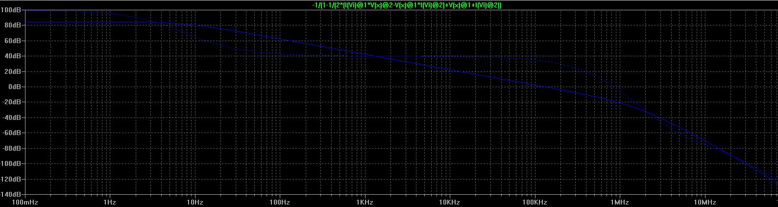

von rotzie (Gast)
Hallo Andreas,
die Schaltung von Thomas bzw. was Du verlinkt hast sollte funktionieren.
Ich hab das Ding von Thomas mal in LTSpice simuliert; im Anhang der Plot
vom Loop-Gain. Als Opamp habe ich TL081 und als Transistoren BC337/BC559
genommen. Das Problem bei diesen Schaltungen: Die Kapazitäten im
Transistor bewirken zusätzliche Phasenverschiebungen. Oszillieren tut
die Schaltung, wenn die Phasenverschiebung 180° erreicht wenn die
Schaltung bei dieser Frequenz noch mehr als 0dB Verstärkung hat. In
diesem Fall wird aus der negativen Rückkopplung eine positive. Wie Du in
dem Bild siehst ist die Phasenverschiebung ca. 100° wo der loop gain
(also Verstärkung einmal durch Op-Amp, Endstufe + Rückkopplungsnetzwerk)
0dB erreicht. Die Stabilität hängt von den verwendeten Transistoren ab:
Kleinsignaltransistoren sollten problemlos sein, aber wenn Du auf die
Idee kämst da langsame integrierte Darlingtons reinzutun sieht das schon
ganz anders aus.
Kleine Widerstände (47-100R) an der Basis beider Transistoren sind in
jedem Fall eine gute Idee. Operationsverstärker mögen keine kapazitiven
Lasten. Der Widerstand gibt eine frequenzunabhängige Impedanz während
die Impedanz der (kapazitiven) Basis mit der Frequenz abnimmt und bei
einem Emitterfolger negativ werden kann, insbesondere wenn der Emitter
wiederum eine kapazitive Last sieht. In solchen Fällen kann auch ein
Emitterfolger wunderbar im MHz-Bereich schwingen!
