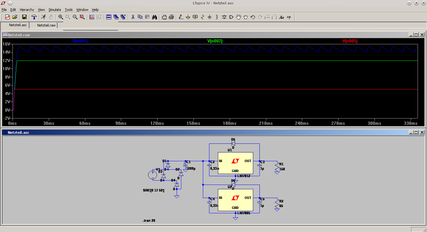

-Wie baue ich das passende Netzteil (+12 u. +5 Volt)? Laut LTSpice
reichen 12 V (Amplitude) AC nicht für einen LM7812 (Macht LTSpice einen
Fehler, ich bei der Wechselspannung oder etwas ganz anderes? 12 * 1,41 -
ca. 1 V = 16 Volt; Der Regler braucht min. 14,5)
Hast schon die Frage selber beantwortet. TRafo mit entps. Spannung.

von Björn R. (sushi)
Du haust da bei den Trafos die Effektiv- und Spitzenwerte durcheinander.
Ein Trafo, auf dem 12V als Sekundärspannung steht, bei dem ist der
Effektivwert gemeint. Der Spitzenwert ist 12V x sqrt(2), also ca. 17V.
LG, Björn

von Fabian V. (vogtinator)
> LG, Björn
Also würde der 12V Trafo funktionieren, lag also doch nur an einem
Missverständnis zw. mir/LTSpice und dem Trafo.
Ich müsste demnach "sine(0 17 50)" nehmen, um einen (perfekten) Trafo zu
simulieren?
Edit: Habs getestet, reicht nur bis 80mA hinter dem 7812.
Das ist mir ein bisschen zu knapp.
Halt, das Netzteil funktioniert doch.
Aber nur mit 4700µF Glättung.

Das Netzteil habe ich gerade eben noch so hingekriegt, aber wie ich
manche Zusatzfeatures realisieren kann, wusste ich noch nicht so genau.

Wie viel Leistung sollte der Trafo haben? Der leistungsfähigste
Printtrafo hat 10 VAC, das könnte mit Hintergrundbeleuchtung doch etwas
knapp werden, oder?
Wie kann ich das berechnen, wie viel Strom in den Eingang der
Spannungsregler fließt, wenn ich den Ausgangsstrom kenne?

-Kann nur 50mA (bei 15 V vom Gleichrichter) Stromaufnahme messen, was
mir aber schon ziemlich wenig erscheint
-Der Kanal, an dem der Spectrum-Analyzer-AVR (über einen
Koppelkondensator) hängt, knackt beim Einstellen der Lautstärke (umso
lauter, umso lauter :D ), obwohl DC eigentlich ausgeschlossen ist..
-Der 7805, an dem die ATMegas und das Display(16x2 m.Bel.) hängen, wird
ziemlich heiß (wie heiß genau konnte ich noch nicht messen, hätte mich
aber beinahe schon verbrannt)
Wenn jemand eine Ahnung hat, woran das liegen könnte, würde ich mich auf
eine Antwort freuen :-)
