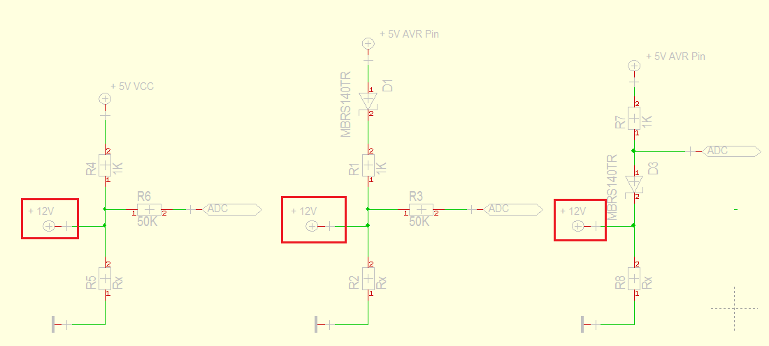

Habe mal 3 Möglichkeiten angehängt.
Ziel ist immer Rx zu messen bzw ungefähr zu bestimmen.
Rot ist die Stelle angedeutet (+12V) an der die 1-30V anliegen können.
Um den unteren Teil bitte nicht weiter stören. Rx wird für den Fall,
dass 1-30V anliegen nicht gegrillt ;)
Variante 1:
- Spannungsteiler ist nicht "deaktivierbar", da +5V Vcc permanent
anliegt.
- Die 1-30V werden sowohl direkt über den Widerstand R4 also auch über
R6 und die internen Clampdioden abgeleitet was zu höheren Stromverbrauch
führt.
Variante 2:
- Spannungsteiler deaktivierbar.
- Die 1-30V werden lediglich über R3 und die internen Clampdioden
abgeleitet.
- Spannungsabfall durch Diode beim +5V AVR Pin was aber bei den recht
niederigen und konstanten Strömen einfach raus zu rechnen ist.
- Es wird nicht der volle Wertebereich des ADC ausgenutzt.
Variante 3:
- Keine Einspeisung der 1-30V Spannung nach VCC.
Durch +12V sind die 1-30V lediglich angedeutet. Die +12V werden über
eine Diode angelegt sprich rückspeisung von +5V in die 1-30V wird
verhindert.
Sind alle Varianten so theoretisch möglich ? Wie würde sich bei Variante
3 die Diode im Spannungsteiler verhalten ? Ich vermute mal Variante 3
wird sich dank der Diodenkennlinie und Temperaturschwankungen nur schwer
rechnerisch in den Griff bekommen lassen oder ?

von Yannic W. (yannic)
Hm dann ist die Frage wie stark eine höhere Quellimpedanz den ADC
wirklich beeinflusst.
Auf 10k bekomme ich den ADC Vorwiderstand definitiv nicht reduziert um
unter dei 1mA für die nötige Belastungsgrenze der Diode zu kommen.
Dann würde ich doch um ein Diodenarray vor dem ADC nicht herum kommen.
Fragt sich nur welchen Typ man verden kann und wie man die Schaltung
anpassen kann um sicher zu gehen, dass auch wirklich die externen Dioden
vor den internen Dioden leiten.

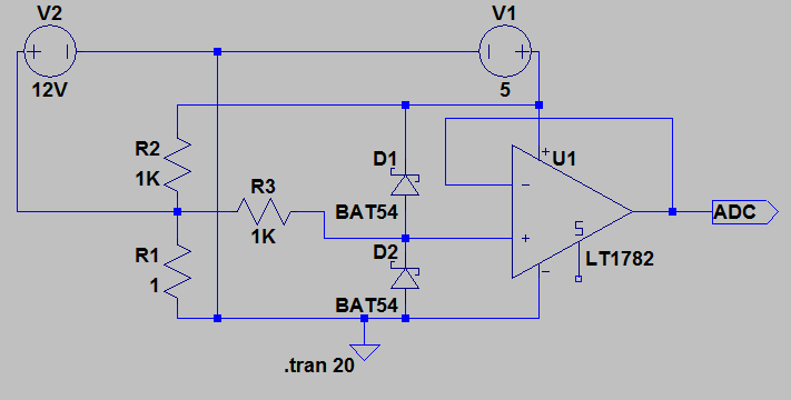

Würde es helfen einen Operationsverstärker als Spannungsfolger zwischen
ADC und Schutzdioden zu setzen ?
Hätte die Vorteile, dass ich zum ADC hin eine niedrige Impedanz habe und
die externen Dioden direkt den OP Eingang schützen. (Ich nehme mal an
das der nicht auch wieder interne Clampdioden verbaut hat)
Vielleicht bastelt dir Helmut ja die Antwort mit LTspice. Ich kann es
nicht, da einfach nur am Lachen. Köstlich ahnungslos.
Es tut mir leidt, wenn ich nicht auf anhieb alles verstehe man kann und
muss ja nicht auf anhieb alles wissen :(
Ich bemühe mich ja es so gut wie möglich nachvollziehen zu können.
Ich weiß auch nicht was an meiner letzten Idee so extrem belustigend
ist. Ich habe das ganze mit LTSpice simuliert und das Ergebnis sieht für
mein Empfinden garnicht so übel aus ?
An "+" des OP liegen 5,3V an V(ADC) = 4,96V und I(D1) = 6,7mA
Darum geht es nicht.
Nein, denn:
"Naja die Kennlinie der Chipdioden ist ja eigentlich bekannt."
Ach. Wo hast du die denn gesehen?
und weiter:
"Gefährlich ist ja der Moment in dem die Überspannung oder eine
Spannungsspitze auftritt und die internen Dioden schneller anfangen zu
leiten als die externen. Nur wie soll sich das verhindern lassen ?"
Kondensator/-effekt vielleicht? Zumal die Einschaltzeit nur mit einem
ESD-Puls unterschritten werden kann.
> Sieht doch so aus als würde es machen was es soll ?
ADI hat ne ganze Familie von solchen spezialisierten Treiber-OpAmps für
ADCs. LTC genauso.
Schau dir allerdings die Eingangsschaltung und generell die Maximum
Ratings ganz genau an.
das Ibis Modell habe ich hier gefunden:
http://www.avrfreaks.net/index.php?module=Freaks%20Tools&func=viewItem&item_id=476
Die Rechnung kann ich nachvollziehen, nicht aber wieso man die
Widerstände auf die Maximum Ratings auslegt.
Bei 12V am Peripherieanschluß wären das im Worst-case ja trotzdem noch
(12V-6V) / 100 Ohm = 60mA was als Rückspeisung schon eine ganze Menge
ist. Würde daher etwas dagegen sprechen den 1. Widerstand zu erhöhen,
solange es im Rahmen der maximalen Eingangsimpedanz des AVR liegt ?
von Georg G. (df2au)
Je nachdem, wie die maximale Frequenz am ADC ist, kannst du die
geforderte niedrige Eingangsimpedanz erzwingen, indem du einen
Kondensator zwischen ADC-Eingang und GND schaltest. Es geht doch nur
darum, die Spannung stabil zu halten, während die internen Kondensatoren
des AD Netzwerks klappern. 1nF ist in den meisten Fällen ein guter
Kompromiss
Yannic W. schrieb:
> Hi,
Um höchstmögliche Flankengeschwindigkeit zu haben.
Die Eingangsimpendanz ist bei CMOS immer jenseits 1MOhm. Daher kannst du
die vernachlässigen. Schalte halt die 1nF noch parallel. Den ersten
Widerstand machst du dann eben 1K oder so.
