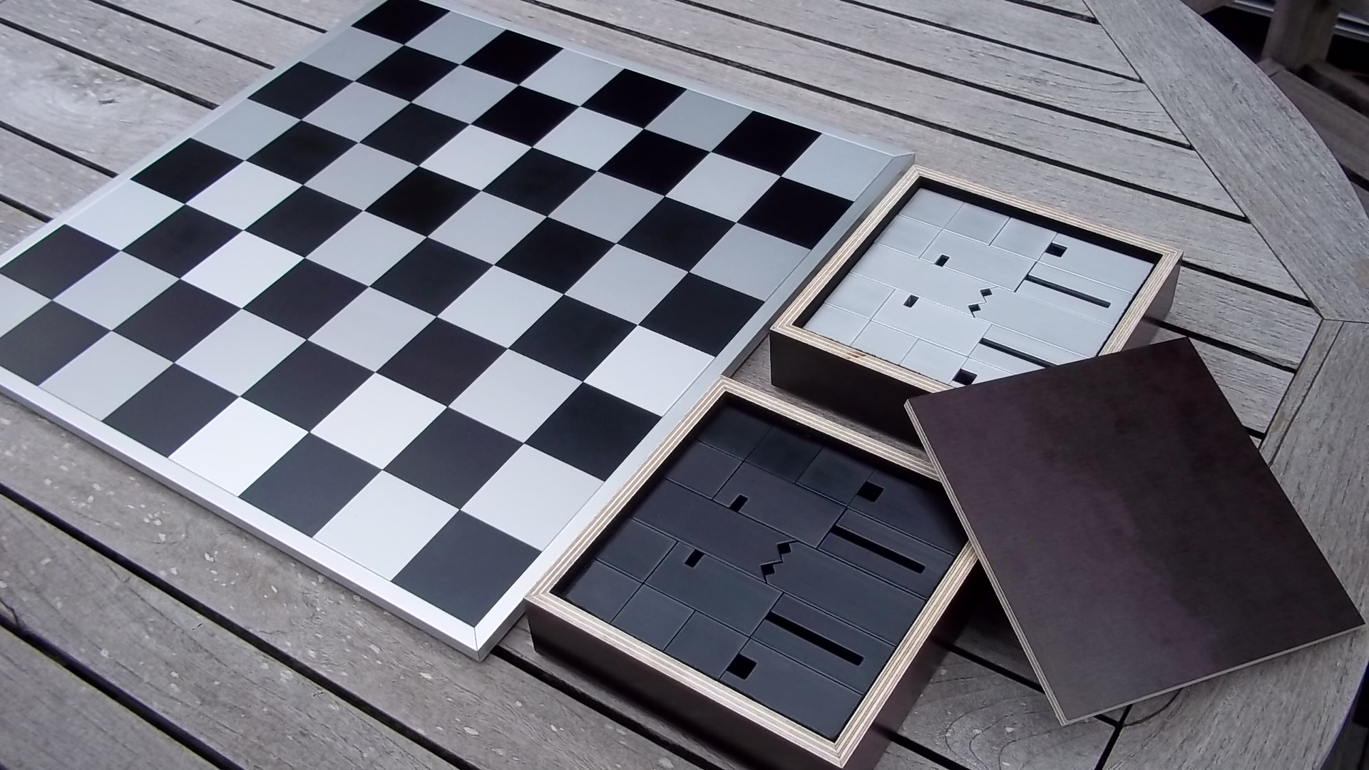

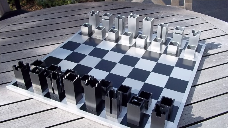

Ja der König steht falsch.
Das Brett besteht aus einer Multiplexplatte, darauf sind eloxierte
Bleche ( silber und schwarz ) aufgeklebt.
Die Bleche hat er sich lasern lassen, da nur so ein perfektes
Brett möglich war.
Alle Figuren aus Alu-vierkantrohr 30x30 mm gesägt und gefräst.
Größtes Problem war das Eloxieren. Da kein Betrieb das machen
wollte, war die Home-Lösung angesagt.
Da gab es dann viele Vorversuche und einigen Ausschuss.
Aber der Bursche ist zäh, wie man am Ergebniss sieht.
Interessant ist auch die Schachtel.
