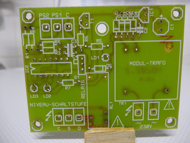

Hallo Experten,
ich habe eine kleine (75x60mm) einseitige Platine die defekt ist (einige
Lötaugen u. Leiterbahnen fehlen).
Wäre jemand bereit mir diese Platine zu einem fairen Preis zu
duplizieren?
Es grüßt Euch
abacus

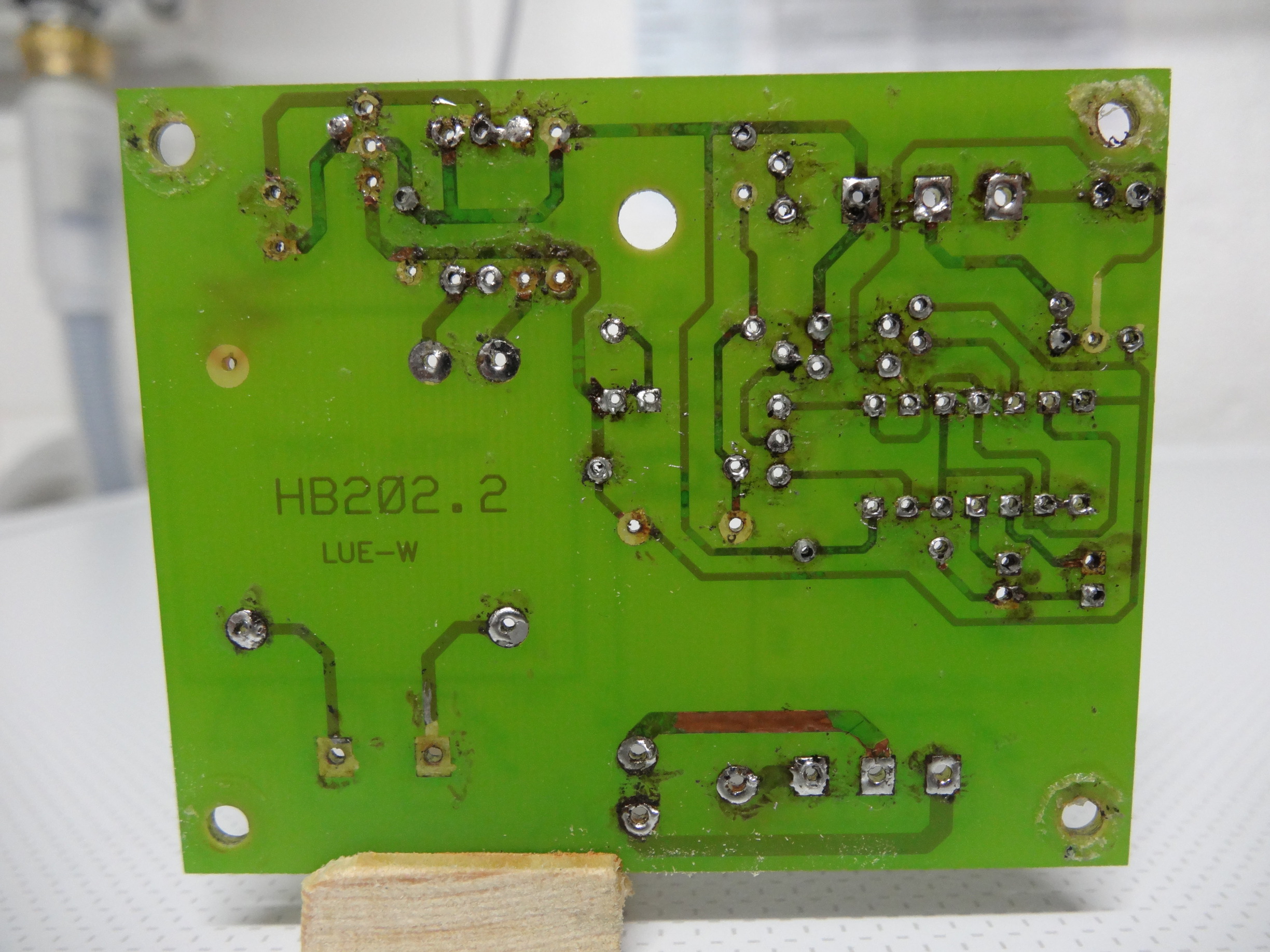

von abacus (Gast)
Auweia, da habe ich wohl nicht besonders klug formuliert.
Selbstverständlich möchte ich nicht die defekte Platine duplizieren,
sondern diese durch eine intakte ersetzen.
Anbei die Bilder der Platine.

Nun, eigentlich sieht die Platine ja noch gar nicht so schlecht aus.
Die könnte man problemlos reparieren. Das Problem mit dem Duplizieren
ist, das Du ja keinen Eagle- oder ähnlichen File hast. Man muss sie
sozusagen per Hand nachmalen. Das Beste wäre, Du würdest das selbst
machen: Einfache kupferbeschichtete Platine gleicher Grösse besorgen.
Alte und neue Platte aufeinander klemmen. Sämtliche Löcher bohren,
indem man die alte Platine als Bohrschablone benutzt. Dann mit einem
wasserfesten Eddingstift die Leiterbahnen entsprechend dem Muster
aufmalen. Jetzt musst Du nur noch wen finden, der die Platte ätzt.
Eine Möglichkeit dafür ist wesentlich einfacher oft auch vor Ort zu
finden, z.B. in einer Lehrwerkstatt oder in einer UNI.

von dolf (Gast)
na die platine ist ja recht einfach.
gleich großes stück platinenmaterial drunter legen -->durchbohren-->mit
nem passenden edding nachmalen-->ätzbad.
achte drauf dass das platinenmaterial sauber und fettfrei ist.
(vor dem malen mit stahlwolle + spülwasser schrubben)
danach das ganze gut abtrocknen und nicht mehr berühren.
auf der rauhen cu oberfläche haftet die edding tinte recht gut.
ach ja nen neuen edding benutzen oder halt tinte nachfüllen.

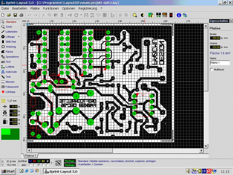

von herbert (Gast)
speichern.In Sprint als Vorlage laden scalieren ...nachmalen
...ausdrucken ...belichten...ätzen...bohren fertig...und...für künftige
Fälle gerüstet sein.Manchmal bekommt man dabei auch Lust auf mehr...

Harald Wilhelms schrieb:
> Interessant. Meinst Du, man kann aus einem Scanbild einen licht-
> dichten Belichtungsfilm machen?
Ja man kann!!Wenn man ein Malprog wie Sprint hat kann man das
Scanergebnis als Bitmap speichern und zb.in Sprintlayout als
Hintergrundbild laden.Nach dem scalieren kann man dann die Leiterzüge
samt Lötaugen "nachmalen" und das Ergebnis mit einem Laserdrucker auf
eine Folie drucken.Fertig.

von Guido C. (guidoanalog)
@abacus
Als erstes stellt sich die Frage, in welcher "Qualität" Du die
Leiterplatte benötigst. Wenn Du die Leiterplatte mit Lötstoppmaske und
Bestückungsdruck benötigst führt sinnvollerweise kein Wege an einem
Layout-Programm für Leiterplatten vorbei. Wenn es Dir jedoch nur darum
geht die Leiterplatte durch eine "vernünftige" neue zu ersetzen könnte
Du wie folgt vorgehen:
Entferne mit Entlötlitze das restliche Lötzinn von der Leiterplatte.
Reinige die Leiterplatte mit Alkohol und scanne sie anschleißend farbig
ein. Die eingescannte Leiterplatte kannst Du mit einem Grafikprogramm
wie z. B. GIMP von farbig auf S/W umwandeln (Stichwort Posterisieren).
Nachdem das Layout als S/W-Layout vorliegt kannst Du es "reparieren",
indem Du fehlende bzw. defekte Pads durch entsprechende Kopien ersetzt.
Ich denke, wenn Du Dich mit einer derartigen Vorlage hier noch einmal
meldest ist die Wahrscheinlichkeit, dass Dir jemand die entsprechende
Leiterplatte ätzt recht groß.
Michael_ schrieb:
> Das ist ein sehr gutes und handfestes Angebot.
> Leute, bleibt realistisch!
stimmt, das sehe ich genauso.
Mit freundlichen Grüßen
Guido

Auf der Platine gehen zwei Leiterbahnen durch die IC Pins, mit der
Edding Methode ist das schon sehr happig. Am einfachsten geht das, wie
von Herbert schon beschrieben mit Sprint Layout.
LG
von herbert (Gast)
So in etwa schaut das mit Sprint aus ... wen man gerade angefangen
hat.Wie man sehen kann ist die Vorlage alles andere als im Rastermaß.
Besonders schön kann man das an den IC´s sehen.
von Michael S. (technicans)
Fragt sich nur ob die Anschaffung wegen zwei Leiterplatten lohnt?
Demo gibt meines Wissens nicht.

ich habe das einfach gestern mal mit den beiden vorandenen fotos aus dem
thread in mein paint shop pro(?) gelagen. Dann ein Hilfsraster drüber
gelegt und mit der perspektivischen Hilfsverzerrung/Korrektur das ganze
auf 25mil "gezogen". Beide Seiten übereinander. Passt dort schonmal.
Dann kann man sich ansehen und schnell eine Schaltung ins Eagle abmalen.
PNG 2 SCH Converter eben ;)
mit sprinlayout sieht das auch gut aus. nicht schlecht.
mir war so, als ob eagle auch erlaubt, über fünf ecken grafiken
einzufügen.
gruss
ar

von herbert (Gast)
123 schrieb:
> falsch. http://www.abacom-online.de/html/demoversionen.html
>     Beitrag melden Bearbeiten Löschen
Mit dieser Demo kann man sich nur über die Fähigkeiten des Programms
schlau machen.Erstellte Demoprojekte kann man nicht speichern oder
ausdrucken..... sonst wäre es ja eine kostenlose Vollversion.;o)Wenn der
TE dauerhaft soetwas nicht brauchen kann dann kann man sie nach der
Aktion wieder verkaufen ...5 Euro billiger.

von axelr. (Gast)
Ja, die version damals hat kleine rechtecke in den drei grundfarben auf
drei extr layer gezeichnet. War eher behelfsmaessig. Aber nunmal
butterbeidiefisch.
Da sind zwei spannunsteiler mit kondensator, einige
schmitttriggergatter, zwei led und ein releis drauf. Das ist doch
