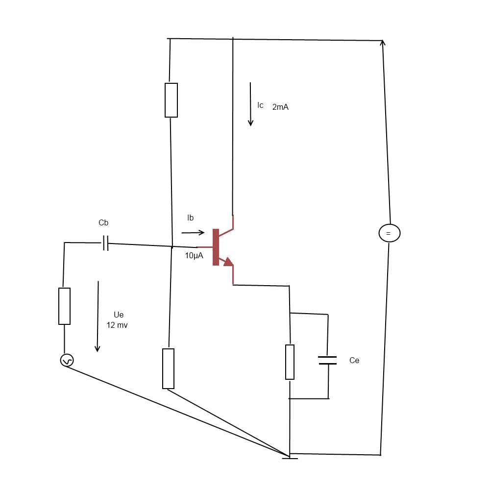

ich scheitere an einer einfachen Aufgabe.
Kann den Wechselstrom-Ausgangswiderstand (ra), aus folgenden Werten
berechnen?
Eingangswiderstand re = 1200 Ohm
Stromverstärkung vi = 200
Basisstrom ib = 10µA
Kollektorstrom ic = 2mA
Eingangspannung Ue = 12mV
Emitterschaltung  unbelastet  kein Rc / kein Re
Ich kann keinen Rce berechnen, da mir alle spannungen auf der
Ausgangsseite fehlen!
Geht das Irgendwie, über die Stromverstärkung.
Ist diese hier vielleicht sogar gleich? vi = vu ??
Als hinweis steht dabei:
die kennlinien werden im liniaren bereich ausgesteuert.
Vielen Dank
Gast #2799943
ich habe keine U2!
Es ist nur ein Ic von 2mA gegeben.
Kann es Vieleicht sein das der Ra = 0 ist?
Da es kein Rc gibt, und Re laut aufgabe vom Rc komplett kurzgeschlossen
wird?
Was du da gezeichnet hast ist aber keine Emitterschaltung. Das ist ein
Emitterfolger oder Kollektorschaltung.
Jetzt sieht die Sache allerdings anders aus.
Dein Ausgangswiderstand setzt sich jetzt aus den transformierten
Gesamtwiderstand des Generatos und der beiden
Spannungsteilerwiderstaenden zusammen. Diese erscheinen um den
Stromverstaerkungsfaktor des Transistors verkleinert am Ausgang. Zu
diesem liegt dann noch parallel der Emitterwiderstand.
