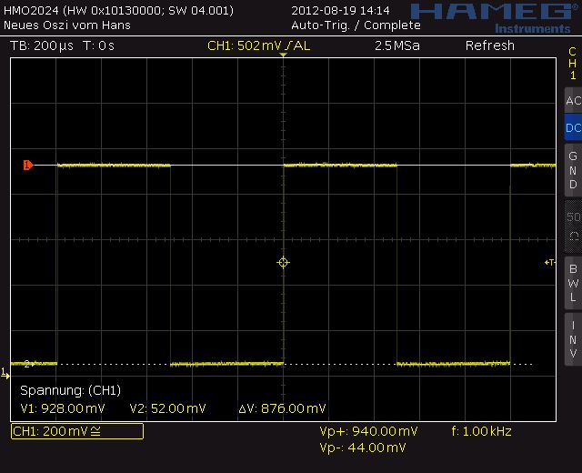

Hallo liebe HMO-Besitzer,
ich habe ein Hameg HMO2024 erworben und wundere mich ein wenig über den
Pegel des ADJ. Ausgangs für den Tastkopfabgleich (siehe Bildschirmfoto).
Darin ist zu erkennen, dass der High-Pegel bei ca. 928 mV liegt und der
Low-Pegel bei ca. 52 mV. Ein Fehler am Eingang oder eine
Falscheinstellung ist ausgeschlossen - das habe ich bereits u.a. mit
einem weiteren Oszi gegengecheckt.
Nun bin ich es von anderen Oszis, mit denen ich bisher gearbeitet habe,
gewohnt, dass der Low-Pegel des Abgleichausgangs doch ziemlich genau 0V
beträgt, sowie der High-Pegel bei 1V liegt.
Ich weiss, das ist Jammern auf sehr hohem Niveau - in der Oszi-Hilfe im
Menü TK-Abgleich steht ja auch "Pegel: ca. 1V" Da aber "ca. 1V" ein
dehnbarer Begriff ist, würde es mich nur zu sehr interessieren, wie die
Pegellage des ADJ. Ausgangs bei anderen HMO-Oszis ausschaut. Wenn ihr
mir da weiterhelfen könnt... :-)
Vielen Dank!
MfG.
Hans
Ich würde zunächst mal feststellen, ob der Rechteckgenerator ein Signal
mit falschen Pegel von sich gibt, oder ob es der Oszillograf ist der
falsch misst.
Bei dem HM507 hatte ich auch mal einen ähnlichen Fall. Ein Aufruf der
Selbstcalibrierroutine hat dann wirkungsvoll Abhilfe geschaffen.
Vielleicht hilft das ja auch bei dir.
Ansonsten würde ich bei Hameg direkt nachfragen. Das sind alle  ganz
umgängliche Leute.
Ralph Berres
> falsch misst.
Hallo Ralph, vielen Dank für's lesen!
Siehe:
Beinhaltet natürlich auch einen vorher durchgeführten Selbstabgleich.
Hans schrieb:
Für mich war diese Aussage nicht eindeutig. Wurde der Eingang des Oszis
oder der Rechteckgenerator mit einen anderen Oszi getestet.
Nun ja wenn es am Rechteckgenerator liegt würde ich bei Hameg anfragen
was man dagegen tun kann.
Ralph Berres
