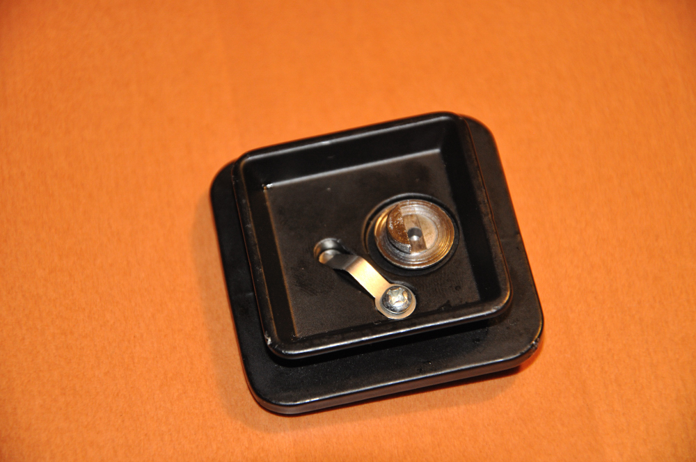

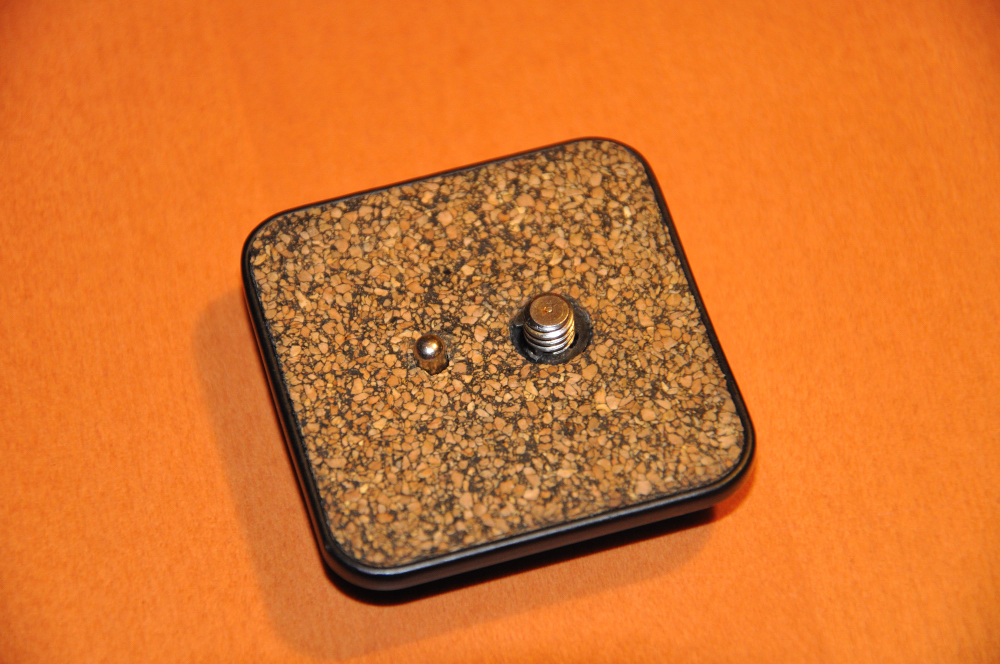

Habe leider ein zu billiges Stativ für meine Kamera gekauft. Nun ist die
Schraube für die Befestigung der Kamera gebrochen, oder besser gesagt,
der einklappbare Flügel mit dem man die Schraube dreht und seine
Befestigung.
Sind solche Schrauben standardisiert, so dass man sie ersetzen könnte?
Haben die irgend einen Namen? (Eine Schraube mit dem selben Gewinde
reicht leider nicht, es braucht auch noch diesen einklappbaren Flügel,
um die Schraube drehen zu können.
Angehängt noch die Fotos.

die Schraube ist eine 1/4 Zoll-20-Gang UNC. Durchmesser außen 6,35 mm,
innen 5,2 mm, Steigung 1,27 mm, Flankenwinkel 60 Grad.

Die Klappmimik ist nicht standardisiert, nur das Gewinde.
Was Du anstelle einer Schraube mit Klappmimik auch verwenden kannst, ist
eine Schlitzkopfschraube, deren Schlitz so breit ist, daß eine Münze
hineinpasst. So machen das etliche andere Wechselplattenhersteller, das
ist mechanisch nicht so anspruchsvoll und empfindlich wie die
Klappmimik.
Die Chance, so eine Schraube einzeln zu bekommen, ist etwas größer,
notfalls baut man die aus einer besonders billigen Wechselplatte aus.
Du kannst natürlich auch mal eruieren, was eine neue Wechselplatte für
Dein Stativ kostet, vielleicht sind das ja auch nur ein paar Euro (was
zwar für 'ne Schraube viel erscheint, aber in Relation zum Aufwand sieht
das anders aus).
Jedenfalls bekommt man Schrauben mit 1/4"-Gewinde nicht im Baumarkt.
Hier mal ein paar Kandidaten:

Auf den Klappgriff kann ich gut verzichten, so lange man die Schraube
z.B. mit einer Münze drehen kann. Schraubenzieher möchte ich nicht
verwenden, insbesondere im Hinblick wenn man mal nur mit Handgepäck
fliegt...

Bei den Gewinden muss man übrigens aufpassen. Es gibt dieses zöllige
Zeug mit 55 und 60 Grad Flankenwinkel. 60 ist UNC/UNF, 55 BSW. Die
Fotogewinde sind nicht UNC, sondern BSW. UNC hat also etwas breitere
Zähne am Aussengewinde, was dann nur mit etwas Kraft und evtl.
Metallabrieb in ein BSW-Innengewinde geht, stört aber nur einmal ;)
