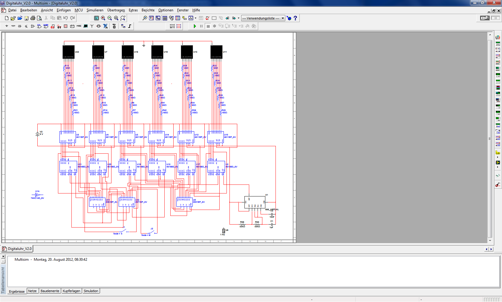

momentan entwerfe ich in Multisim die Schaltung einer Digitaluhr. Alles
funktioniert soweit perfekt wenn ich einen einfachen Multisim internen
1HZ Taktgeber verwende.
Benutze ich nun allerdings als Taktgeber ein Reales Bauteil ( NE555 ),
funktioniert bei meiner Beschaltung erstmal gar nichts. Laut diversen
Internetseiten wird der NE555 von mir eigentlich korrekt angesteuert.

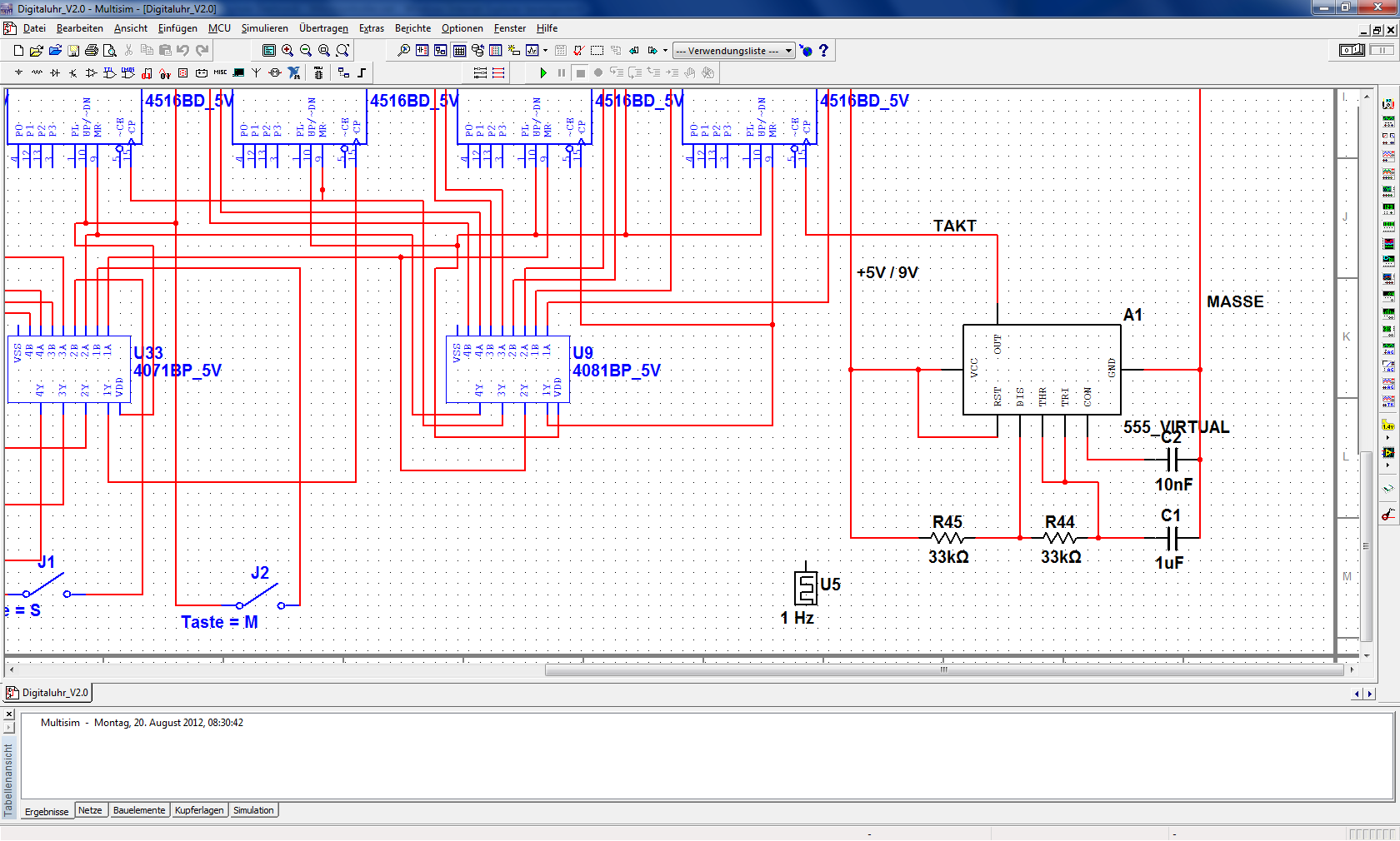

Ich hab den NE555 nun momentan wie folgt angeschlossen:
http://www.ferromel.de/tr6/555b_u.gif
Die Impulsdauer ist erstmal nur zweitrangig, es soll nur pulsieren. Fakt
ist jedoch am Ausgang kommt eine Dauer "0".
Würde mich sehr freuen wenn sich mal jemand kurz das Layout anschauen
könnte.

Also der NE555 ist korrekt beschaltet (astabil), Werte sind auch i.O.
Hast du den NE555 auch mal einzeln simuliert?
Die Spannungsquelle ist richtig herum angeschlossen, oder? (Sieht zwar
so aus, aber man weiß ja nie).
Einfach mal einzeln simulieren, so kann man Effekte anderer Bauteile
ausschließen. Ich kenne Multisim zwar nicht, kann aber auch sein, daß in
dem Profil des NE555 nicht alles korrekt eingestellt ist. Auch mal
checken.

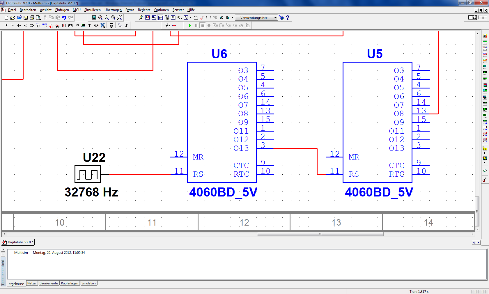

> die kombination aus 4060 und 1/2 4013 + 32768hz quarz liefert 1hz.
> ist auch billig.
Ja genau, entweder so oder mit einem kleinen Mikrocontroller.
Eine Uhr mit einem 555, das ist reine Zeitverschwendung! Das Ding ist so
ungenau, wahrscheinlich läuft das ganze nach einem Tag bereits viele
Minuten davon, auch wenn alles perfekt dimensioniert wurde.
Um eine Uhr zu bauen, braucht es im Minimum einen Uhrenquarz. Und die
kosten ja auch praktisch nichts und ein Oszillator damit ist auch nicht
viel ausfändiger als die Beschaltung eines 555.

Ich glaub der NE555 ist einfach nicht in Multisim richtig
implementiert...

Sodele,
der 4060BD hat in Multisim eine Beschreibung mit 14bit, in der
Simulation aber nur 10Bit.
Dadurch muss ich zwei Stück hintereinander schalten um auf die
erforderliche Teilung zu kommen. Jetzt funktioniert die Uhr soweit
richtig, bis auf die Tatsache, dass der 4060er in Wirklichkeit dann
wahrscheinlich doch anders aussieht :/.

Finde ich eine gewagte Aussage, da der NE555 doch eig. eines der
bekanntesten Bauteile der Welt ist. Wenn dem so wäre, wärst du wohl kaum
der Erste, dem das auffällt.
Stell doch mal dien Layout als jpg hier rein, dann helfen dir bestimmt
auch mehr Leute!
Abgesehen davon, mal an Pin 3 vom NE555 ein DSO anschliessen. Der NE555
läuft relativ schnell, da sollte eine Fehlersuche doch wohl machbar
sein.

Ich spiele auch immer wieder mit einer (älteren) Multisim-Demo und habe
mit dem 555 in den meisten Fällen auch Schwierigkeiten, selbst bei
simpelsten Schatungen.
Manchmal hat es geholfen, wenn ich Reset nicht direkt auf Plus lege,
sondern über einen 1k-Widerstand.
Gru

Hi
Wie kommst du darauf? Ein Blick ins Datenblatt hätte dir verraten, das
nicht alle 'Bits' herausgeführt sind.
MfG Spess

Warum wird denn der 4060BD als 14Bit Teiler angegeben wenn er in
Wirklichkeit nur 10Bit teilen kann??? :)
Hab die Batteriepolarität nun geändert und die Anschlüsse richtig
gesetzt. Ist jetzt zwar etwas mehr Wirr-Warr, jedoch funktioniert alles.
Gast #2801166
Hi
Wie hast du das festgestellt? Oder mal über die Bedeutung von
O3/O4/O5...O13 nachgedacht.
MfG Spess

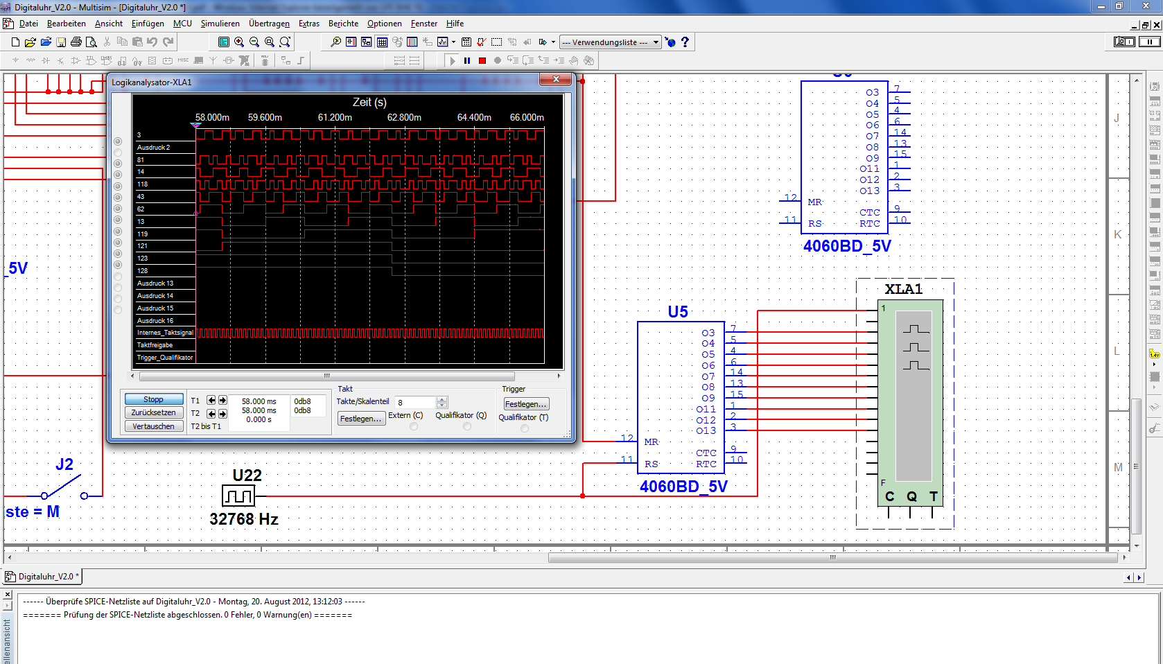

Ich war vorhin verwirrt weil mir der Logikanalysator leider etwas
anderes als erwartet anzeigt.
Warum teilt der Baustein nicht sauber runter?
Irgendetwas kann doch nicht stimmen wenn Q3 eine gleich große oder
kleinere Impulsdauer denn das Eingangssignal hat... Mittlerweile komme
ich mir ziemlich bescheuert vor.
