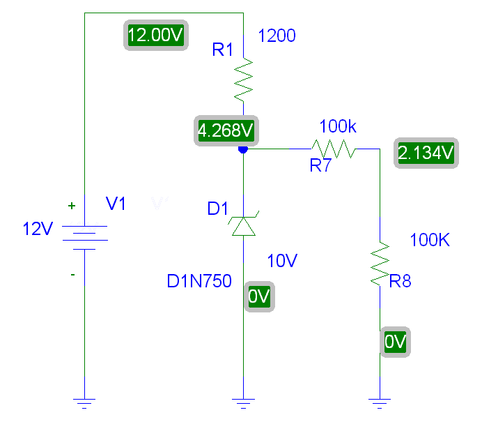

Hallo Zusammen,
so ich nochmal mit einer weiteren pSpice Anomalie ;)
Beim Simulieren der Schaltung im Anhang stelle ich grosse Diskrepanzen
zwischen gemessenen und berechneten Werten fest.
Statt der 2,134V am Spannungsteiler messe ich 10,41V übrigends genau den
gleichen Wert ob vor oder nach dem Teiler..
Stecke ich den µC ein, der über den ADC den Wert messen soll, bricht die
Spannung auf 4,43V ein. Wieder vor und nach dem Spannungsteiler der
gleiche Wert.
Was mache ich Eurer Meinung nach falsch?
Vielen Dank,
Grüße,
jan
das ist eine Zenerdiode, 10V ist der Spannungswert.
So Widerstände nachgelötet, komme jetzt auf 5,19V mit unbelastetem
Spannungsteiler, Spannung fällt auf 3,7V beim Verbinden mit dem ADC des
ausgeschalteten µC. schalte ich den µc ein, steigt die Spannung wieder
auf die 5,19Volt.
Aber ebenn mal die abfallende Zenerspannung gemessen, und die beträgt
bei mir 10,4 Volt.. also stimmt bei mir alles. Scheints als wäre das
Z-Dioden Modell von pSpice ziemlich neben der Kennlinie meiner
(Standart) Z-Diode..
@Klaus:
das wäre eine logische Erklärung :)
Ich habe keine andere Z-Diode gefunden und nahm an, die 10V würden
Pspice meine Absicht, eine 10V-Doide zu verwenden kundtun. Gibt es da
einen anderen Weg? Den Typ 1N758 finde ich leider nicht in meiner
Bibliothek.
