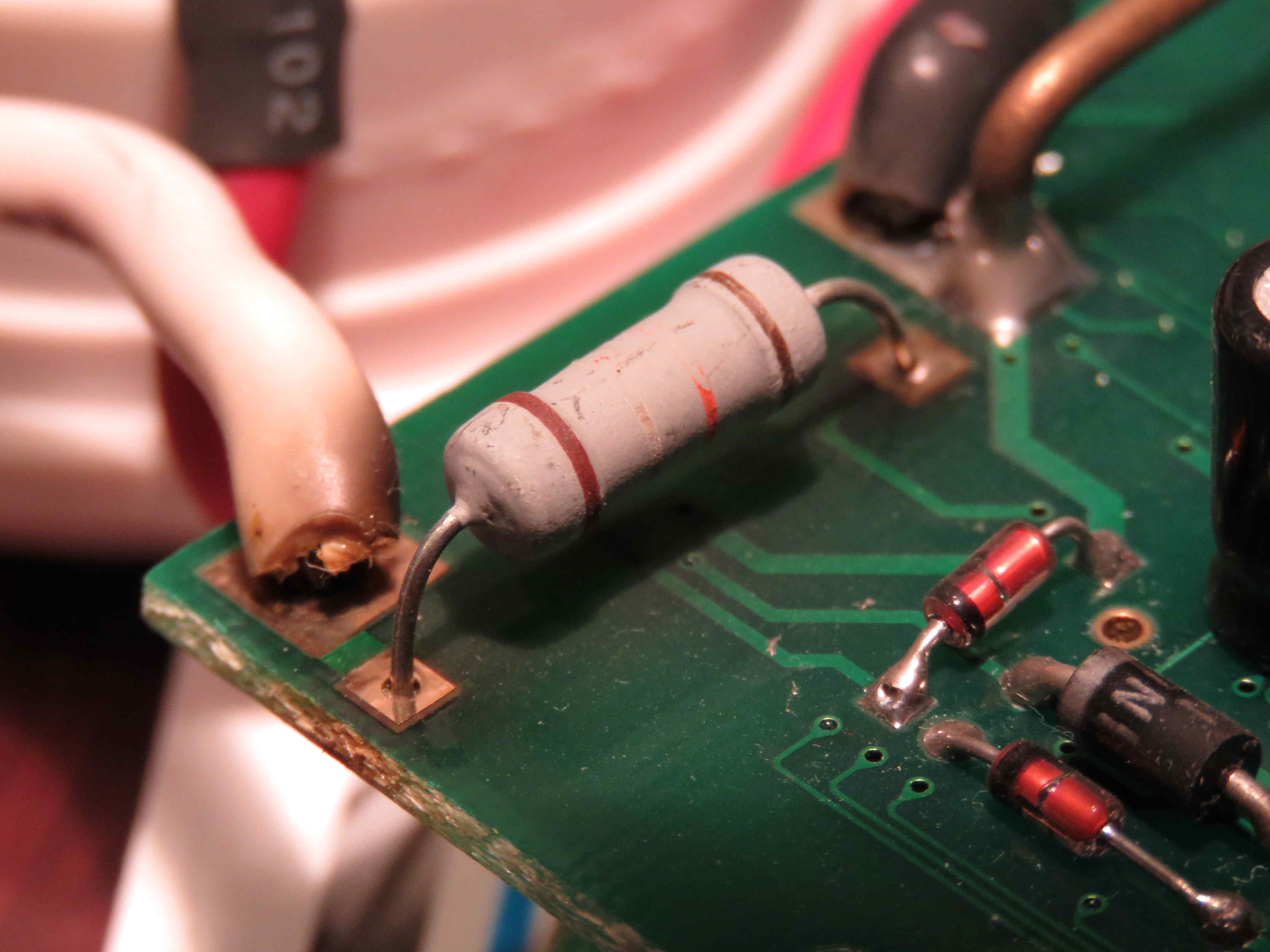

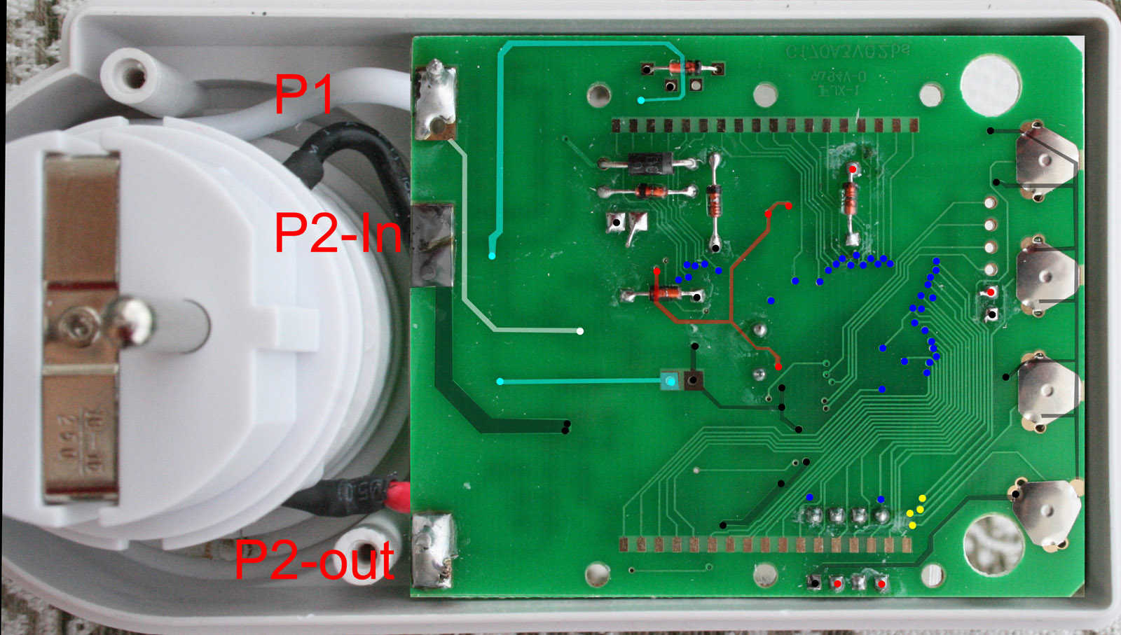

Also geöffnet, und mal nachgeforscht. Ich denke, den Schaltplan
größtenteils verstanden zu haben (siehe Anhänge. Die Rückseite ist so
gespiegelt, dass sie sich mit der Vorderseite deckt).

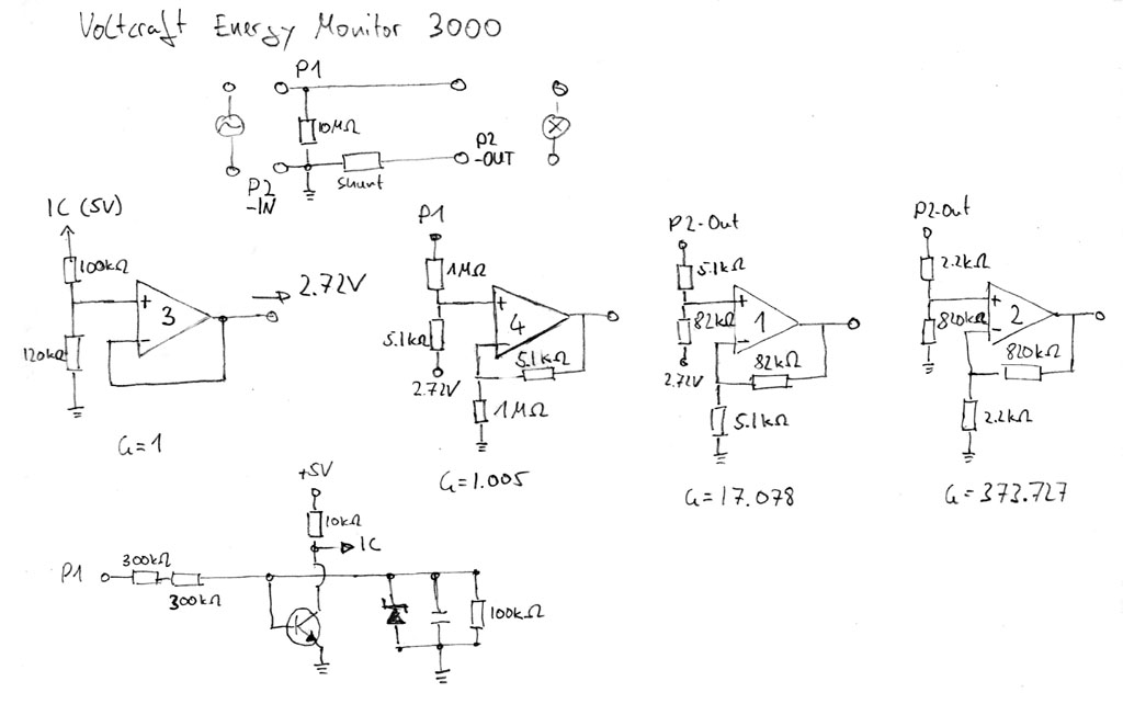

Eine Eingangsphase (P2-In) dient als Erde, die Zweite versorgt über
einen Halbwellengleichrichter einen 5V Regler. An den großen, runden
Kontaktpunkten liegt die Backup-Batterie an. Der 4-fach Op-amp (TLC274C)
bekommt eigene 6V über etwas, was ich als Laie als Emitter-Follower
deute (Transistor, Zener, Widerstand am oberen Ende. Türkises Netz).
Der Bereich links vom Quarz, mit dem Transistor ist vermutlich für die
Frequenzerkennung zuständig(?). Jedenfalls ist dort eine Leitung mit
einem Pull-up mit dem versiegelten IC verbunden. Die Frequenz zeigt das
Gerät im Übrigen mit 50.1Hz an.
Ausgänge 1,4 und 2 des OP-Amps sind an den IC angeschlossen, sowie der
Positive Eingang 3. Der Negative Eingang 3 und Ausgang 3 sind direkt
verbunden, und führen in das Widerstands-Labyrinth links unten.
Mein erster Gedanke war, der Fehler könnte im Gain eines der Verstärker
liegen, aber bevor ich dort etwas verändere, würde ich die Spannungen
hinter den Verstärkern gern messen, am besten mit dem Oszi.

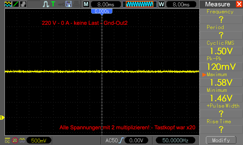

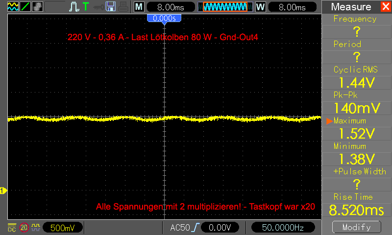

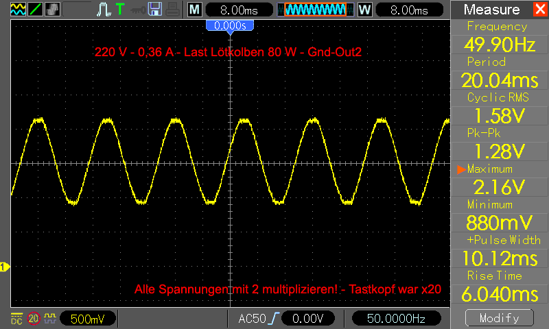

Gast #2801849
Hallo Jan,

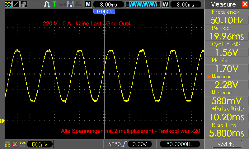

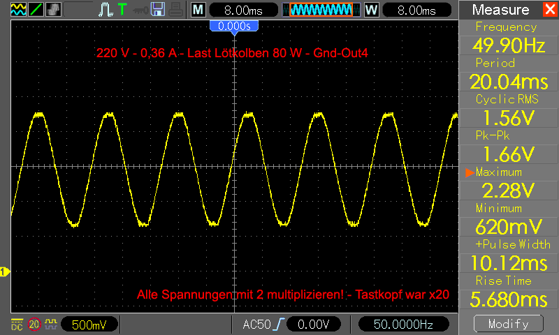

ich habe deine Messungen bei meinem Gerät überprüft, stimmt überein.
Anbei ein paar Messungen mit dem Oszilloskop und Differenz-Tastkopf.
Jeweils von Gnd zu Out 1,2,4 ohne und mit Last am TLC274.
Es sind hier wirklich nur 220 V falls sich wer wundert.
Peter
Gast #2802066
Danke Peter!
Mit so viel Hilfe hatte ich gar nicht gerechnet! Jetzt, wo ich weiß was
"hinten" rauskommt, kann ich die OP-Amp Schaltung auch besser deuten.
Hab den Schaltplan jetzt hier auf Papier. Op-Amp 3 sorgt für eine 2.7V
Referenz, gegen die über 3 Spannungsteiler gemessen wird. Dabei ist
Kanal 4 für die Spannung zuständig, 1 und 2 messen den Strom über
unterschiedliche Spannungsteiler, also vermutlich für 2
Leistungsbereiche.
Außerdem kann ich jetzt auch den Wechselspannungsanteil einfach mit dem
Multimeter messen. Dabei komme ich auf Werte, die sich mit Deinen
decken, also etwa 1.2V RMS an Kanal 4.
Damit ist das Problem vermutlich wo anders zu suchen (sprich: Im Chip).

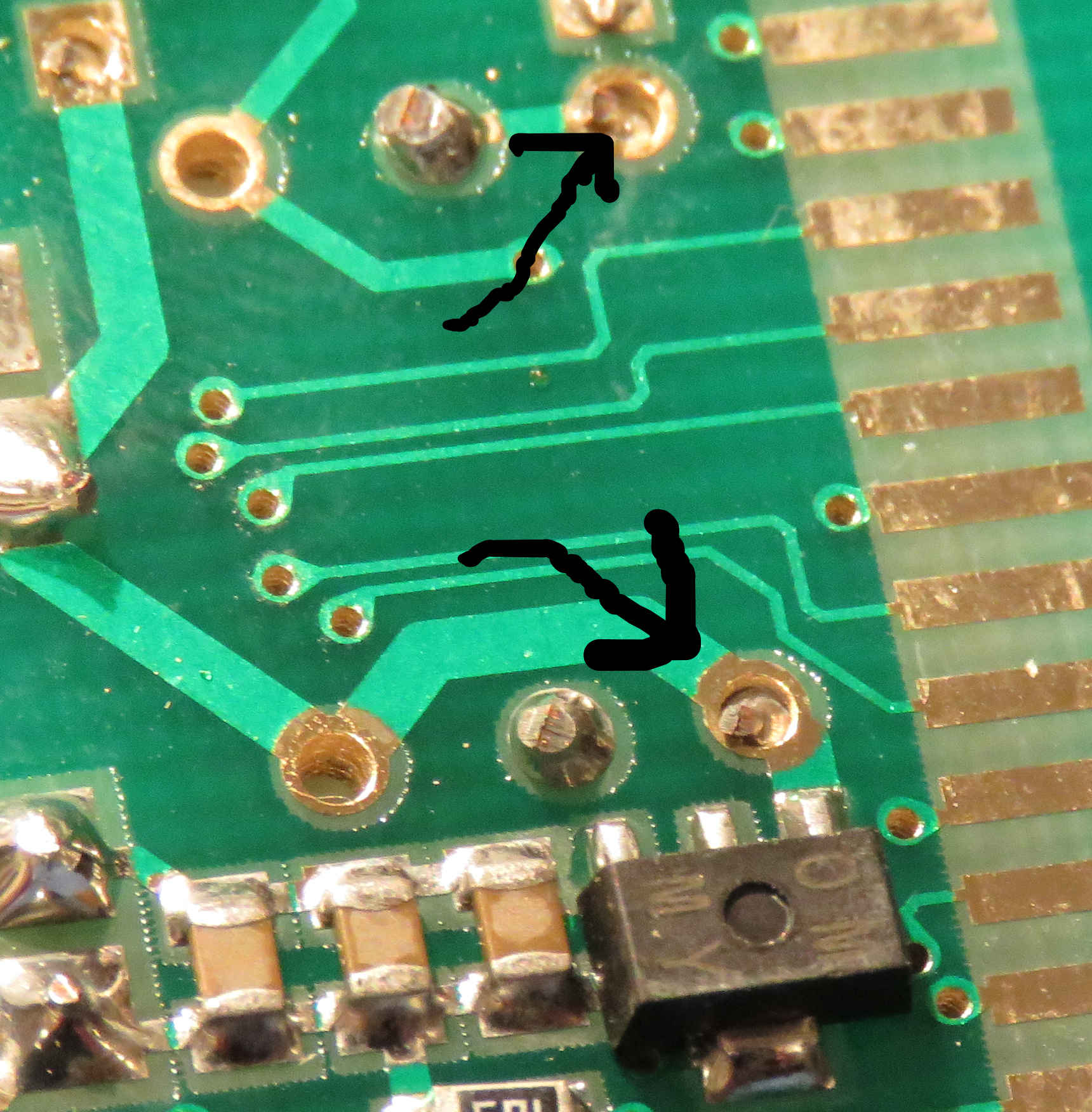

Wobei ich mich frage, wofür die 4 Kontakte oben rechts sein könnten...
Alle 4 gehen zum Chip, davon einer mit Pull-up und 5V Pegel, einer mit
Pull-down und 0V, und die anderen beiden ohne Widerstand auf 0V, bzw.
5V. UART?

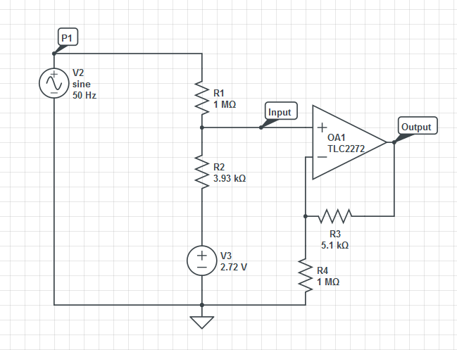

Der Vollständigkeit halber hier der Schaltplan für die Mess-Schaltung.
OP-Amp 3 liefert die Referenz-Spannung, 1, 2 und 4 setzen die Messgrößen
über einen Spannungsteiler gegen die Referenz in eine Wechselspannung
mit 2.72Volt DC-Offset um.
Die Schaltung unten ermöglicht vermutlich eine Erkennung der Phasenlage,
oder zumindest der Frequenz. Das Ausgangssignal habe ich noch nicht
gemessen, auch der Wert der Zenerdiode ist mir unbekannt.

Die 4 Pins oben rechts stellen vermutlich die Schnittstelle dar, um eine
solche Kalibrierung durch zu führen.

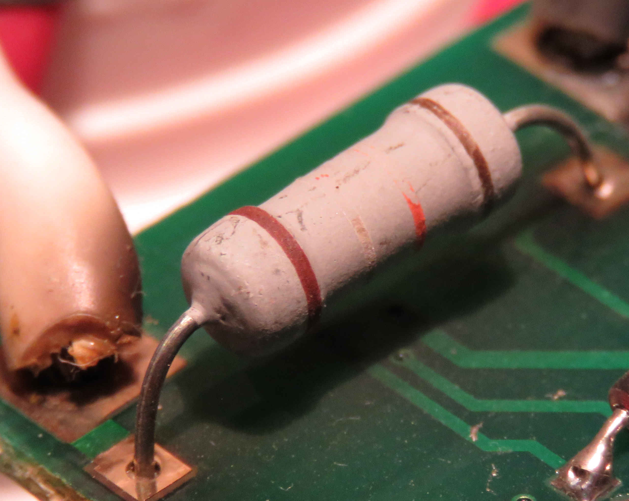

Auch wenn es jetzt um ein ganz anderes Problem zu diesem
Energiekostenmessgerät geht - ich versuch dennoch, NICHT nen neuen
Thread aufzumachen weil viele ja schon gesagt wurde.
Ich habe mein Gerät geöffnet, weil ich nach einer Backup-Batterie
schauen wollte. Hat das Teil aber nicht. Aber mir ist eine "heiße"
Stelle aufgefallen und zwar auf der Display-Seite der Platine.
Frage ist, welchen Widerstandswert man da sieht. Ich kann mir aus den
Halbschatten nix zusammenreimen.
Hat einer von euch nen Schaltplan mit nem Wert? Wäre prima. Und: Muss
das ein 1%-Widerstand sein oder noch genauer?

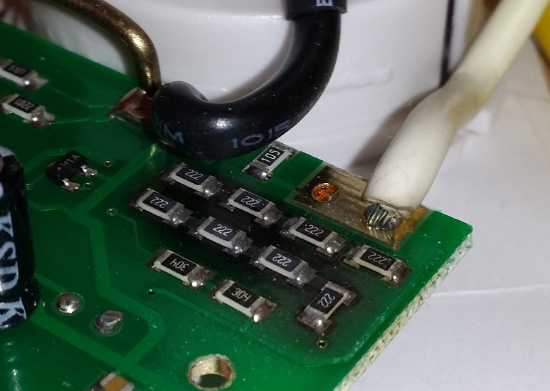

Das dürften 18k mit 1% sein (braun-grau-rot-braun).
Ich habe mal meinen 3000er für Dich geöffnet. Bei mir sitzen an der
Stelle 8x2k2 in Reihe (also 17,6k).
J. A. schrieb:
> ...und auf der anderen Seite habe ich auch eine aus meiner Sicht
> merkwürdige "Löstelle" gesichtet bzw. zwei. (Pfeile).
> Es sind die Beinchen einer Diode, die auf der anderen Platinenseite
> sitzt.
> Nachlöten?
Was soll die Frage? Wenn Du dich bei dem Anblick unwohl fühlst, löte
nach.
Oh, vielen Dank! Ich werde den R mal auslöten und geeigneten Ersatz
besorgen. Mir scheint, als hätte er etwas viel Hitze abbekommen. Nach
dem Ausbau kann ich ja messen, was vo R übriggeblieben ist...
Welche Leistung muss der R aushalten? Länge ist 11 mm, Durchmesser am
Rand 4 mm. Ich schätze mal 2 Watt?
> nach.
Ich hab mit doppelseitigen Platinen wenig Erfahrung. Hätte ja sein
können, dass das so fricklig sein soll.
Danke fürs ermutigen!
Gast #4340632
Der sieht doch ganz heile aus. Heile Widerstände kann man nachmessen und
dann noch mal über die Farbringe grübeln.
> sitzt.
Und wie sieht da die Lötstelle aus?
> Nachlöten?
Schaden kann das IMHO nicht.
#4341127
Magnus M. schrieb:
> An dem R  werden dauerhaft knapp 3 Watt verbraten.....
Hm, das erklärt auch, warum das Außengehäuse an der Stelle schon etwas
Farbe angesetzt hat.
Zum dauerhaften Monitoring eignet sich das Gerät ja dann nicht so sehr,
wenn 3 W den Bach runter gehen.
Allerdings finde ich z. B. bei Conrad keinen 18kOhm Widerstand mit 3 W
und 1%.
