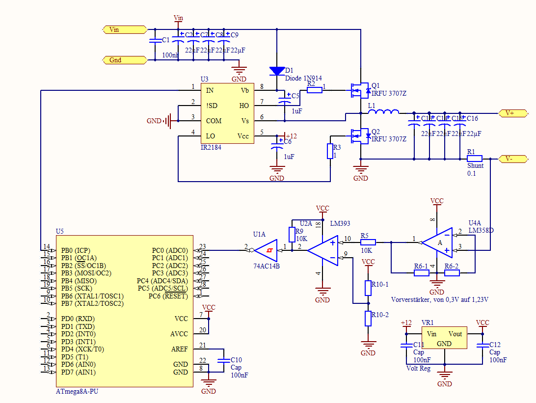

von Christian S. (christianstr)
Ein Schaltplan wäre nicht schlecht, gucken ist immer besser als erzählt
bekommen ;)
von J. Hebeler (Gast)
Schnell die obligatorischen Anmerkungen: Die Induktivität hat nicht wie
im Schaltplan 10mH, sondern 50µH und weniger. Die Widerstände mit einer
-1/-2 sind Spindeltrimmer und ich hatte keine Lust bei der
Refernzspannung das genaue Verhältnis auszurechnen. Die Werte für R6-1
und R6-2 stimmen auch nicht, die haben sich schon geändert, die wollte
ich aber im Moment auch nicht nachrechnen. AR2 ist wie gesagt ein LM358.
An V+ und V- hängt ein LED-Dummy aus einem BC245 und 2 LEDs. Vin beträgt
20V, 3A, verbraucht werden im betrieb maximal 2A laut Anzeige.
Das sollte es gewesen sein.
MfG J.Hebeler
Was macht AR2? Der -Eingang liegt immer auf Masse, es gibt keine
Rückkopplung, es wird also nichts verstärkt.
EDIT: Sorry, lesen muss man können, soll ja auch ein Komperator sein :)
Wieso sollte er dauerhaft auf Masse liegen? Über den Shunt fällt eine
Spannung abhängig vom Strom ab. Der Zielstrom ist 3A. Macht also 0.3V.
Dies soll auf 1.23V verstärkt werden, dieses Prinzip habe ich schon
erfolgreich bei 3 anderen Schaltreglern auf Basis des LM2576 und LM2676
angewendet.
Ansonsten entspricht der Aufbau dem eines positiven Verstärkers.
Eingangspannung hab ich jetzt auch nicht mit 0 angesehen...
ich glaub, du hast dich mit der Masse vertan, die gehört an eine andere
Stelle. Guck dir nochmal den Verstärker an...
http://www.elektronikinfo.de/techpic/strom/op_elektrometer.gif
deine Schaltung ist mir als nicht-invertierender Verstärker nicht
bekannt, das ist meiner Meinung nach ein Komperator.
>>Stelle.
Ich hätte mir mehr Mühe mit dem Plan geben sollen...
Den Plan habe ich eben gemacht und habe versucht das nach zu bilden, was
ich als Schaltung vorliegen habe. Der Op-Amp ist richtig angeschlossen
und Funktioniert, schließlich existiert eine Regelung nach dem Strom und
dies sollte auch nicht den von mir beschriebenen Sachzusammenhang
auslösen, nämlich das ca 800ns nach dem Schalten in den On-Zustand es
eine Spannungsspitze gibt und die Spule summt.
Natürlich hängt Vcc an 8 und Gnd an 4 vom LM358.
Hier nochmal der aktualisierte Schaltplan.
MfG J.Hebeler
Hmm....vom Schaltplan her ist mir kein weiterer Fehler aufgefallen,
sofern dein OP korrekt beschalten und der LowSide MOSFET richtig herum
eingebaut ist ;)

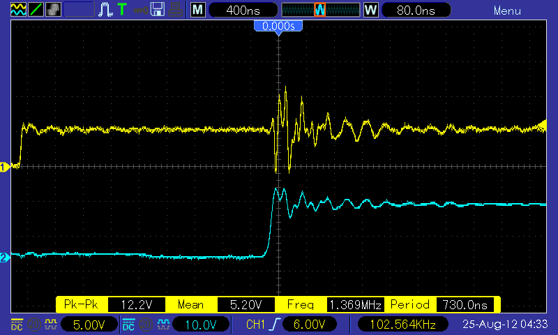

Hier ist das ganze zu sehen, ich hoffe auf dem oszi sieht man das.
http://www.youtube.com/watch?v=Jbc20PGKO_E
Die Schwankung ist Punktuell, vlt 100ns lang, aber sehr heftig, 10V und
mehr.
Ich weiß daher nicht, in wie fern die Ausschläge auf Masse durch
Induktion oder Übertragung kommt.
Mich wundert es halt, dass es immer erst einige hundert ns nach dem
schalten auf On-entsteht. Es könnte vlt sein, dass im Ladeprozess der
Spule sich die Eingangskondensatoren zu sehr entladen, dass NT versucht
nachzuregeln und dann über-regelt.

Das sieht mir sehr nach einem Schwingkreis aus. Die Spannungsspitzen
sind immer an der gleichen Stelle, auch die Amplitude ist nahezu
konstant. Außerdem hast du diese Schwingungen auch während deiner
off-Zeit, zwar nicht so hoch, aber sie sind mit scheinbar dem gleichen
Verlauf vorhanden wie während der on-Zeit. Veränder mal die
Ausgangskapazität und guck nach, ob sich was ändert.

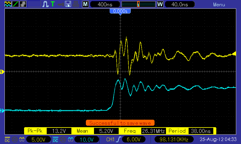

Aber ich hab gerade festgestellt, das die Spannungsschwankungen mit dem
Schalten des oberen Mosfets zuzsammenhängen, bzw nur an den
Schaltflanken auftreten. Ich habe auch unterschiedliche Ausgangs und
Eingangskapazität getestet und festgestellt, dass es nicht daran liegt.
Wenn ich so darüber nachdenke ist es sogar sinnvoll, da der IR2184 eine
verzögerung von ~600-800ns hat und damit immer nach den Schaltflanken(im
Video glaube ich gelbes Signal) erst den Mosfet steuert, damit ergibt
sich die Verzögerung.
Die frage ist nun, ob man diese Spannungsschwankungen mit einem Snubber
weg bekommt, oder ob man da möglichst viele extrems low-esr Elkos
platzieren sollte?

Ah, da kommen wir der Sache schon näher. Ich bin davon ausgegangen, dass
das Rechtecksignal die Spannung vor der Spule ist und nicht die
Gatespannung. Dann sind das Überschwinger, die durch den niedrigen ESR
der Ausgangskapazitäten nicht genügend gedämpft werden. Ein Snubber
sollte hier wirklich Abhilfe schaffen.

So, nachdem ich nun einen Snubber mit 300nF und 9Ohm/1W über den
Schalter platziert habe, ist ein Teil der Störung weg, aber noch nicht
alles.
Weiß jemand, welche Dimensionierung ich da nutzen sollte?

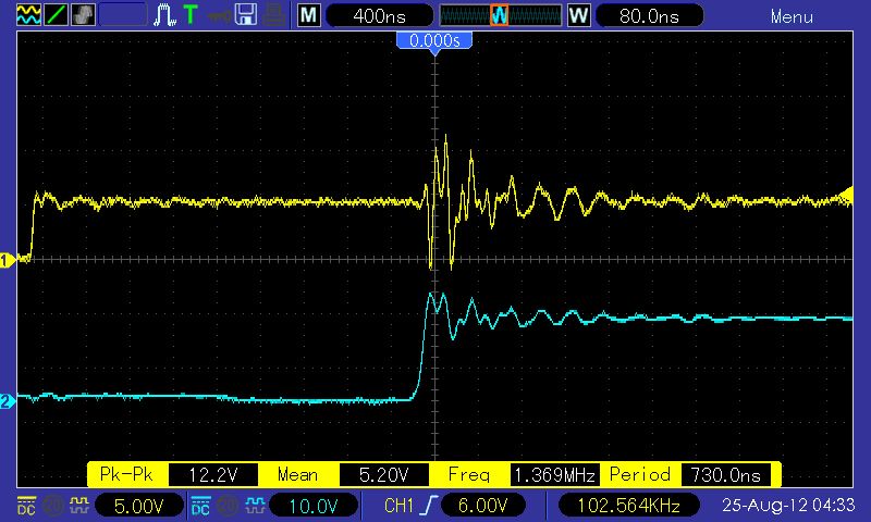

Ich komme im Moment auf keinen grünen Zweig mit meinem Snubber.
Ich habe im Moment 200nF und 1.1kOhm/2W, was die Schwingungen beim
Ausschalten schön eliminieren, aber nicht komplett die Schwingungen beim
Einschalten.
Deutlich zu sehen ist dies auf der IN-Leitung es IR2184 und leicht in
der Ausgangsspannung. Das Summen wurde etwas leiser, ist aber immer noch
da.

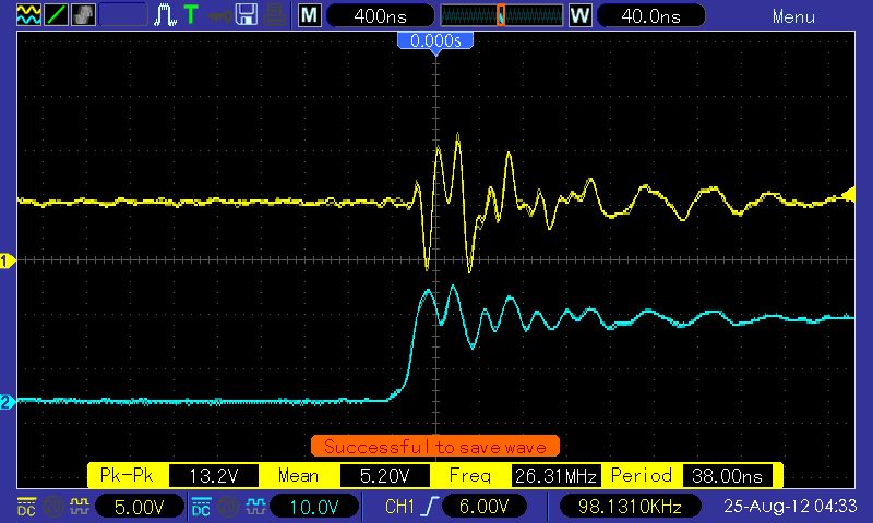

So, da ich nicht davon ausgehe, dass mir irgendwer meine Werte
berechnet, habe ich mich schnell selber daran gemacht.
Kurzer Hinweis: ich habe die Induktivität auf 10µH verringert.
So, gestartet wird mit dem Zusammenhang (1)
, wobei T die Periodenzeit der Störgröße ist, in meinem Fall ca 25ns(s.H
Bilder) und L die Induktivität des Kreises ist, in meinem Fall 10µH.
Umgestellt ergibt sich für C:
 und damit C = 62.5pF.
Dann berechnet man Rsn mit (2)
, bzw wenn man die Formel aus (1) einsetz erhält man
 und damit in meinem Fall r_sn = 400 Ohm.
Nun kann man C_sn mit (3)
, bzw durch einsetzten aus (1):
 und in meinem Fall 625pF.
Sehe ich das richtig?
MfG J.Hebeler

von Johannes E. (cpt_nemo)
Eine recht zuverlässige Methode für die Dimensionierung des Snubbers
ist, die Kapazität des Kondensators (experientell) so zu bestimmen, dass
sich die Schwingfrequenz ungefähr halbiert. Dabei keinen Widerstand in
Reihe schalten. Wenn man den passenden Kondensator gefunden hat, kann
der Widerstand mit R = 1/(2*pi*f*C) berechnet werden. f ist die neue
Resonanzfrequenz und C die Kapazität des Snubber-Kondensators.
Die Induktivität der Speicherdrossel hat dabei nichts zu bedeuten; die
Schwingungen werden durch die Induktivitäen der Leiterbahnen und
Bauteile bestimmt; diese liegen eher im nH-Bereich. Deswegen muss der
Kondensaotr deutlich größer werden als du berechnet hast; vermutlich im
Bereich von ein paar nF.
Was sind denn die Signale in deinem Screen-Shot? Sind das Gate-Signale
oder die Spannung in der Brücke?
Es wäre auch möglich, dass die Störung dadurch zustande kommt, dass für
einen kurzen Zeitpunkt beide Mosfets gleichzeitig an sind. Wenn der
Highside-Transistor hart anschaltet, bekommt man ein sehr großes du/dt
am Drain des unteren Mosfets. Wenn das Gate nicht sehr niederinduktiv
angesteuert wird bzw. wenn die Masse nicht gut ist, kann es passieren,
dass der untere Mosfet kurz einschaltet.
Dagegen würde evtl. ein höherer Gate-Widerstand helfen. Oder noch besser
eine Parallelschaltung aus Widerstand und Diode in den Gate-Leitungen,
so dass beim Ausschalten die Diode wirksam ist (Kathode in Richtung
Gate-Treiber) und beim Einschalten der Strom durch den Widerstand
fließen muss. Damit kann man den Einschaltvorgang langsamer machen und
der Ausschaltvorgang bleibt trotzdem schnell.
Es ist keine H-Brücke, sondern ein Synchronschaltregler.
Gelb ist der Signalverlauf an dem TTL in-Pin des Treibers und Blau der
Spannungsverlauf am Drain des High-Side Mosfet.
Danke für den Tipp. Werde ich mal untersuchen.
Danke. Wird im Wiki nicht so ganz deutlich.
