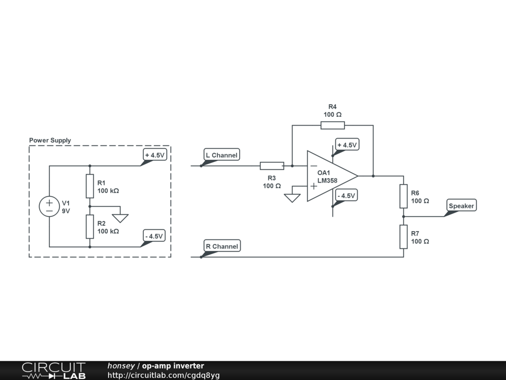

Hallo Forum, ich verzeifle gerade an einem vermeintlich einfachen Problem. Ich experimentiere mit ANC (Active Noise Cancellation). Für erste Tests möchte ich erstmal keine Mikrofone verwenden, sondern "statische" Audio-Signale. Ich lass am Rechner eine Mono-Audiodatei abspielen. Einen Kanal durch einen LM358 Op-Amp invertieren, der Andere bleibt unangetastet. Beide Kanäle werden summiert und normalerweise sollte ich dann "fast" nichts mehr hören, da sich die Signale auslöschen müssten. Meine Schaltung im Anhang – Übersehe ich etwas? Sind die Widerstände falsch ausgelegt? Danke schonmal & Schöne Grüße, Hans PS: Die specs für meinen Audio-Ausgang: Output voltage: 1.4 volts (root mean square) (Vrms) (+5.1 dBu), Output impedance: 24 ohms, Output power: 90 milliwatts (mW)

Die Widerstände sind zu klein. Ich würde für alle Widerstände (auch die für die virtuelle Masse) auf 4,7k auslegen.
Und? Was ist jetzt das Problem? Bis jetzt hast du nur beschrieben, was Du gemacht/gedacht hast, aber nicht beschrieben, was nicht geht.
Das Problem war: es wurde (scheinbar – ich kann es nicht messen) nichts invertiert. Es funktioniert jetzt aber. Es waren wohl alleine die Widerstände, auch wenn mir das ein wenig komisch vorkommt… Dankesehr!

Hallo, ich denke, Dein Problem besteht in den unterschiedlichen Innenwiderständen der Quellen. (Die Spannungsversorgung habe ich mir nicht im Detail angeschaut - da könnte auch noch was faul sein.) - Wenn man vom Summationspunkt in Richtung des L-Kanals "schaut", sieht man 100 Ohm. Den Ausgang des OPV kannst Du Dir idealisiert als eine ideale Spannungsquelle (Innenwiderstand 0 Ohm) vorstellen. - Schaut man in Richtung des R-Kanals, so sieht man 100 Ohm + den Innenwiderstand der Quelle im PC. Den gewünschten Effekt solltest Du erreichen, wenn Du den R-Kanal mit einem nichtinvertierenden Verstärker (Verstärkungsfaktor 1) ausführst. Viele Grüße Michael

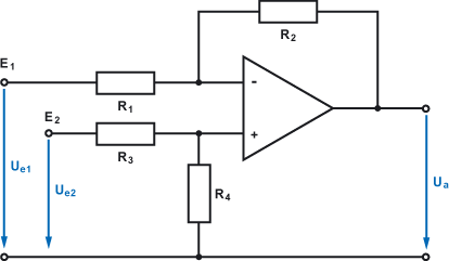

@ honsey Wieso nimmtst du nicht einen Differenzverstärker bzw. Intstrumentenverstärker? LG Christian

So habe ich jetzt auch gemacht. (s. Anhang) Ist noch ein bisschen eleganter und funktioniert wunderbar Christian L. schrieb: > @ honsey > > Wieso nimmtst du nicht einen Differenzverstärker bzw. > Intstrumentenverstärker? > > LG Christian
