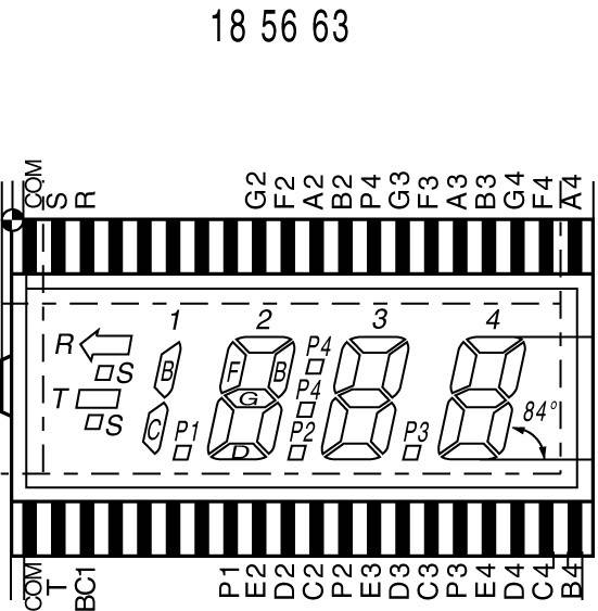

-In der selben Abbildung in der AN46 werden am unteren Bildrand die
Ausgänge A, B, C und A v D jeweils mit dem Backplane-Signal XNORed und
das Ausgangssignal wieder mit Kondensatoren auf die Backplane gekoppelt.
Daneben steht noch "Arrow" mit einem Pfeil daneben. Für was ist das
gedacht? Ich kann mir nur vorstellen, dass in entsprechenden Displays
angezeigt werden kann (durch einen Pfeil?), in welche Richtung der
Messbereich gewechselt werden muss.

Gast #2808564
Duke Scarring schrieb:
> Klingt eher nach Underflow bzw. Overflow. Den Rest sollte ja Autorange
> ausregeln, oder?
Klar, das Ausregeln funktioniert selbstständig. Ich meinte das als
zusaätzliche Anzeige für den Benutzer. Was mich stutzig macht ist die
Tatsache dass das BP-Signal von V+ - 3.5 bis V- + 3.5 geht, die Signale
aus dem CD4028(?) nur von V+ - 50mV bis TEST (digitaler GND vom 7106) +
50mV.
Normalerweise sollte ja der 7106 auch anzeigen, wenn er im kleinsten
bzw. größten Messbereich (nach dem Autorange) nichts messen kann (+1
oder -1). Das ver-oder-n von A und D (kleinster und größter Bereich)
deuten aber auf einen "Endanschlag" hin - aber was soll dann der sinn
davon sein, noch A, B und C zu ver-XNOR-en?
Gast #2808588
Die 4 XOR steuern die Dezimalpunkte,
wobei derselbe Dezimalpunkt bei A und D aufleuchtet,
und zusätzlich, damit man erkennen kann daß A
aktiv ist, der ARROW im Display aufleuchtet,
weil damalige 3 1/2 stellige 7-Segment LCD nur
3 Dezimalpunkte, aber dafür diesen Pfeil aus
mit unbekannten Gründen hatten.
Voelkner verkauft die noch immer:
http://www.voelkner.de/products/29271/200-xl.jpg
Denk es dir als k für kilo.
Gast #2808598
Ach, na klar! Ich hab nur A bis D als Ausgänge gesehen, aber ich muss
die ja noch jeweils zur Backplane invertieren, wenn sie "an" sind.
Danke für die Info mit dem Pfeil.
