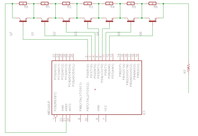

Hallo Leute,
ich wollte eine kleine Schaltung bauen, die den Widerstandswert eines
Resistors feststellt.
Zuerst habe ich an ein RC-Glied gedacht, indem der R halt austauschbar
ist.
Anhand der Ladezeit könnte ich den Widerstand ausrechnen, jedoch denke
ich, wäre das zu ungenau.
Eine andere Idee war, ein Spannungsteiler einzusetzen.
Das Problem dabei: Der Festwiderstand müsste variabel sein, da ich Werte
von 1Ohm bis 1MOhm messen möchte. Um diesen Wert variabel zu halten,
dachte ich mir, ich schalte einfach mehrere Widerstände hintereinander
(10Ohm, 10Ohm, 500Ohm ...) und schalte zu jedem Widerstand ein
Transistor parallel (bei dehnen die Basis jeweils an einem Pin des AVRs
liegt).
Dadurch könnte ich mir die Widerstandswerte individuell zusammenstellen.
Siehe Abbildung.
Diese Lösung ist doch aber eigentlich auch nur Müll, da dadurch Vref
verfälscht wird.
Eine andere Idee war, ein logarithmisches Digitalpotentiometer zu
nehmen, jedoch weiß ich nicht ob diese Lösung so sinnvoll wäre. Außerdem
bezweifel ich, dass die so ein großen Wertebereich haben.
Vielleicht habt ihr eine Idee / einen Vorschlag?
Mit freundlichem Gruß, Eimer.
Gast #2804037
> Ja, mach es so wie alle anderen: Schich einen konstanten Strom durch
> den Widerstand und miss die Spannung am Widerstand. :-)
Wäre dann nicht die Auflösung des AVRs zu klein?
Je nachdem ob ich ein 1Ohm oder 1MOhm Widerstand nehme, müssten da dann
doch gewaltige Toleranzen drinn sein? :(
#2804043
Wie sind denn deine Genauigkeitsanforderungen?
Im Regelfall interessiert es keinen Menschen, ob ein 10M Widerstand 10k
mehr oder weniger hat.
Und im übrigen kann man ja auch mehrere Konstantstromquellen bauen, mit
unterschiedlichen Strömen, von denen dann die passende ausgewählt wird.
Genau aus dem Grund haben ja auch die billigen Multimeter einen
Umschalter (die besseren haben den im Prinzip auch, nur schaltet da das
Gerät selber um)

Gast #2804236
Oh mann...
"Für die Messung von Widerständen wird aus einem der internen
Widerstände (680Ω oder 470kOhm) und dem Prüfling ein Spannungsteiler
aufgebaut. Die Spannung am Mittelpunkt des Teilers wird gemessen, einmal
mit dem 680Ω und einmal mit dem 470kOhm-Widerstand. Daraus lässt sich
der Widerstandswert des Prüflings berechnen."
Genauso hatte ich es doch auch vor...
Wobei ich das Prinzip in der Schaltung nicht ganz verstehe.
http://www.mikrocontroller.net/wikifiles/f/f0/Schaltplan_transistortester.png
Wenn man ein Widerstand zwischen T1 und T2 (der Testsockel ganz rechts)
spannt, schaltet er einmal PB0 danach PB1 als Ausgang und lässt den Wert
durch den ADC von PC0 bestimmen. Soweit richtig?
Dabei benutzt er ja garnicht Aref, die doch aber genau für diesen Fall
da ist? Oder verstehe ich das Prinzip doch falsch?
#2804258
Nicht ganz.
Du hattest noch einen Haufen Transitoren dazwischen, die dein Prinzip
unbrauchbar gemacht hätten.
richtig.
> da ist?
Nö.
Der Pin ARef dient in erster Linie dazu, dass der Hardwareentwickler dem
ADC helfen kann, seine Referenzspannung konstant zu halten. Benutzt man
Vcc als Referenzspannung, dann fällt das alles mehr oder weniger weg.
Denn - man kennt ja die Höhe der Referenzspannung. Du hast sie ja selbst
eingestellt. es ist Vcc. Dasselbe Vcc, das auch aus einem Ausgangspin
rauskommt, wenn der auf 1 gestellt wird.
Gast #2804279
"Der Pin ARef dient in erster Linie dazu, dass der Hardwareentwickler
dem
rauskommt, wenn der auf 1 gestellt wird."
:D Dann ist die ganze Geschichte ja viel einfacher als ich gedacht habe.
Ich mach einfach an jedem Port der Frei beleibt ein anderen Widerstand
hin und lass die alle durchprobieren.
DANKE!
