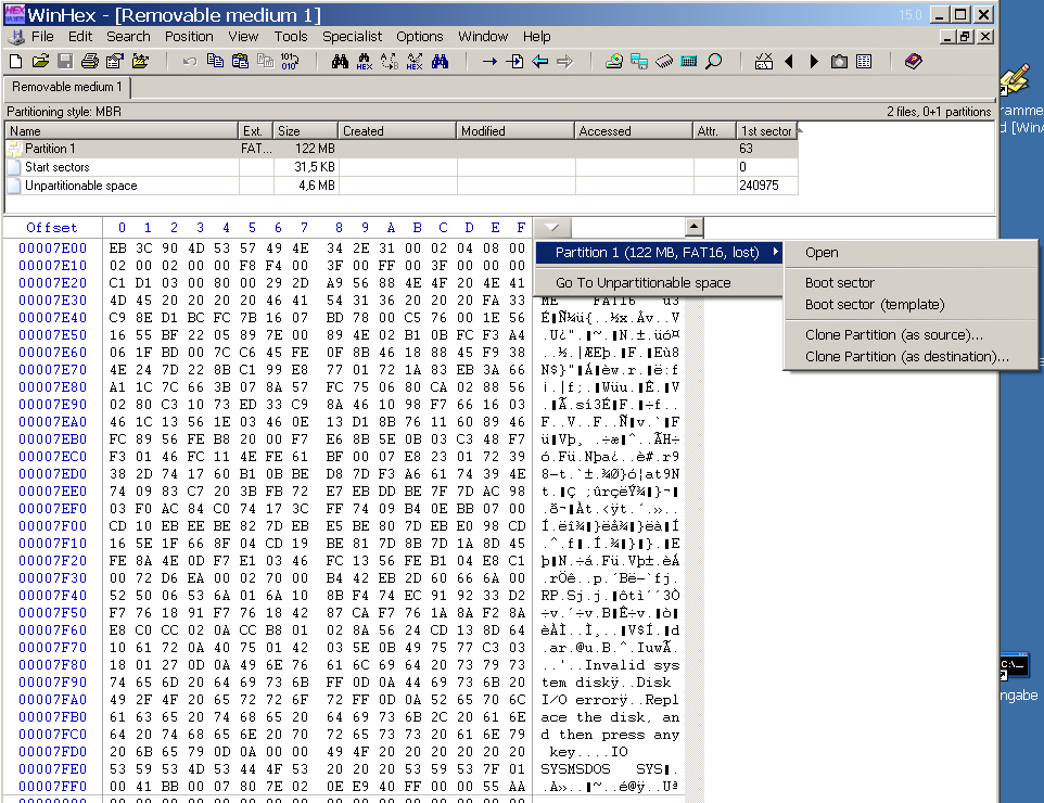

Im Anhang sind zwei Bilder mit dem VBR und der Partitionstabelle. Die
Partition ist laut Winhex 'lost'. Der VBR scheint in Ordnung und seine
Daten plausibel zu sein.
Wie kann ich aus den vorhandenen Angaben im VBR eine neue
Partitionstabelle erstellen?
mfg
Jürgen
Mit dem Programm 'FoundAndMount' konnte ich die CF-Card in Windows XP
einbinden und die Daten sichern.
Für das Schreiben der Partitionstabelle habe ich kein Tool gefunden.
mfg
Jürgen
