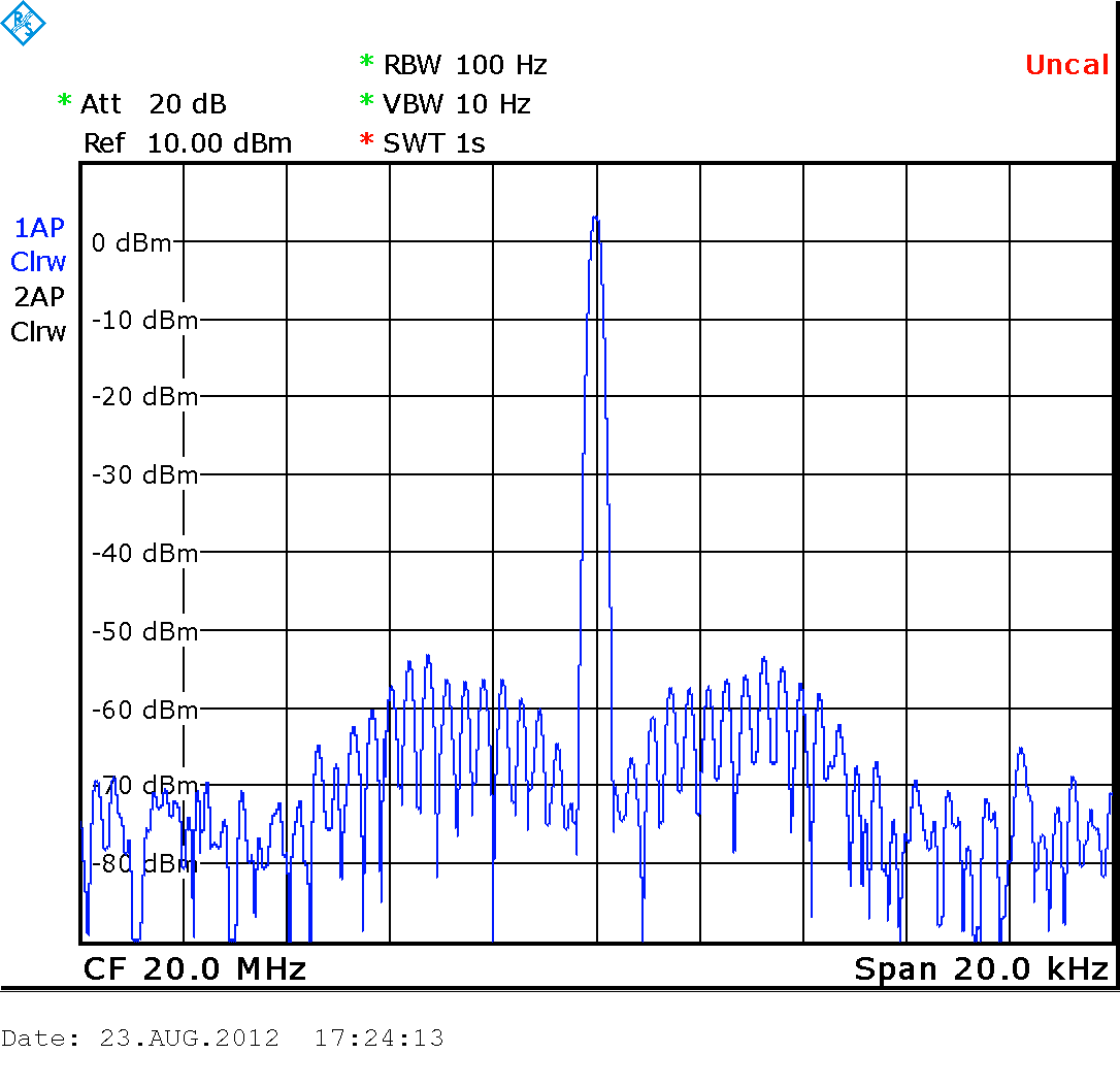

Hallo allerseits,
habe da einen DDS mit dem AD9854.
Leider hat das Ausgangs-Spektrum recht unschöne Seitenbänder, siehe
Bild.
Was läuft da schief?
Der µC initialisiert die Register des AD9854 und legt sich schlafen.

Ist in dieser vorläufigen Initialisierung-Routine was blöd?
Woran kann es liegen?

Gast #2805892
Christian Str schrieb:
> sieht für mich auch nicht nach einem sehr üblen Sprektrum aus, liegt
> doch niedriger als -60dbm, das ist schon einiges.
Ich habe diese 20MHz aus dem AD9854-DDS mit einem 20MHz aus einem Signal
Generator gemischt (ZX05-2-S+) und das dann auf einen 400 kHz Tiefpass
gegeben.
Das Ergebnis habe ich mir über meine PC-Aktiv-Boxen angehört:
Rauschen plus eine Art Hup-ton.
Hier mal ein Bild vom Oszilloskop:
Da kann man neben dem Rauschen regelmässige Zacken erkennen, so alle 3
ms.

Ne, -56dBc das ist eher NE555 Niveau   ;-)
Gast #2805935
> aber les ich das richtig, dass der AD9854 bei
> 20MHz sowieso nur einen Rauschabstand von 58dB hat?
Wo genau steht das?
Leider ist das bei mir kein Rauschen, sondern das DDS-Ausgangssignal
macht anscheinend alle 3ms einen Phasensprung.
Diesen gilt es zu beseitigen!
Gast #2805976
Sehr effektvolle Messmethode.
Deine 3ms Phasensprung kommen entweder von einem Parametrierfehler (die
DDS läuft nicht durch und startet neu) oder es ist etwas anderes falsch
eingestellt.
Ich kann mir nicht vorstellen, dass der Ganzzahligkeitssprung das
auslöst. Das wäre nur ein verschluckter oder widerholter Wert.

(Firma: Atelier Klippel) #2806054
Bzgl. der Sprünge, könnte das evtl. die Ursache sein?
Set_DDS_Reg(0x25,0x01); // Output shaped keying ramp rate < 7: 0>
Wegen des Signals an sich. Wie hast Du denn gefiltert, und wie sieht die
Spannungsversorgung aus? Bei 200MHz Takt und 20MHz Ausgangsfrequenz hat
es ja nur 10 Stützpunkte aus der Cosinus-Tabelle. Da muss man schon
ordentlich filtern.
Dazu kommt das ein DDS an sich halt kein VFO ist und es durch die Art
der Signalaufbereitung eben auch zu Störspektren kommt. Aber auch hier
wieder: Filtern hilft einiges.

Gast #2806639
Chris:
Filtern hilft gar nichts. Ein Phasenrauschen kriegt man nur mit einem
guten Resonator weg. Dann ist der Witz des DDS aber auch weg. Eigentlich
kann man nur die treibende Frequenz des DDS, hier 200MHz, filtern.
Die gemessenen Spurs, sind Linien, da der Teiler ganzzahlig ist, da das
Sampling zur Ausgangsfrequenz periodisch ist. Die Spurs sind im Rahmen
des Quantisierungsrauschens des DDS internen DAC. die 360Hz Spurabstand
sind mir grad auch nicht klar.

Gast #2807141
Für einen Test wäre es vermutlich besser den extra Multiplizierer für
die Amplitude einfach abzuschalten also eher Register $20 auf 0 setzen.
Dann sollte auch die Rampe keinen Ärger machen können.
#2807797
@Peter,
Setze mal die Frequenz exakt auf 1/16 oder 1/32 der internen
Taktfrequenz. Schau dir dann das Ausgangssignal mit dem Speci an. Was du
dann um die Ausgangsfrequenz (200/16) MHz herum noch siehst, ist die
spektrale (Un)Reinheit des Trägers.
Das wäre 1/16 der Frequenz:
<47:40> 00010000
Alle niederwertigeren Bits auf 0
Gast #2808433

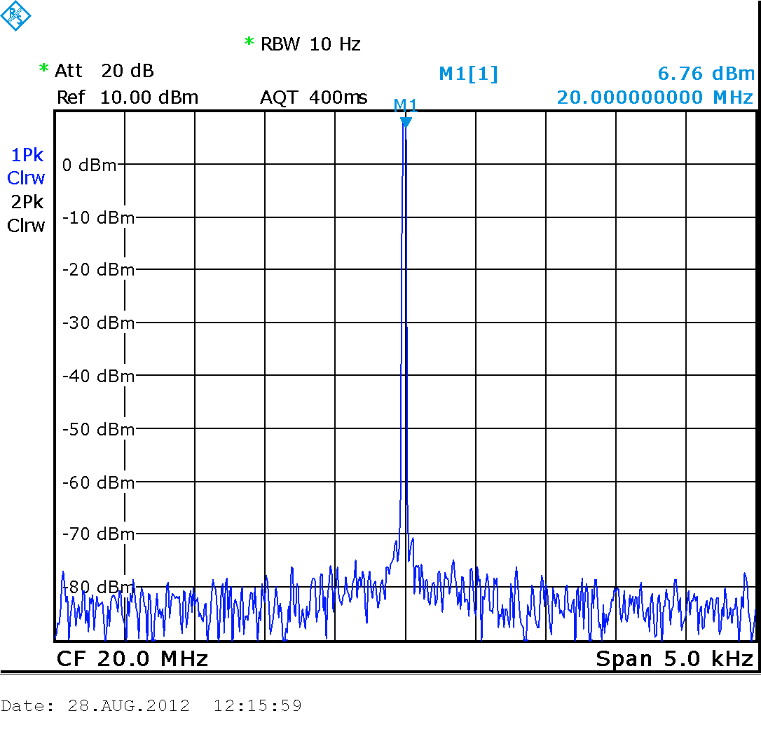

So, Problem gelöst, war eine schwere Geburt:
Nicht etwa ein Fehler in der Initialisierung des DDS,
sondern auf der Platine ist noch ein Quarzoszillator als Takt-Quelle.
Mit einem Jumper kann man nun wählen ob der Takt von diesem
Quarzoszillator oder von einer externen Referenz kommen soll.
Wenn externe Referenz gewählt ist, ist der interne Quarzoszillator nicht
etwa abgeschaltet, sondern kann über den Jumper doch noch kapazitiv
einkoppeln!!!
Designfehler!!!
Der Quarzoszillator liegt ein paar 100Hz neben meiner externen Referenz,
daher die Seitenbänder weil die *20-PLL auf dem AD9854 gestört wird.
Habe dem Quarzoszillator die Stromversorgung gekappt, und Ruhe ist,
siehe Bild.
#2812216
@  Peter Zz (bastelboy)
Glückwunsch!
>einkoppeln!!!
Über eine Jumper? Der hat vielleich 1pF. Da müsste die externe Referenz
ja tierisch hochohmig sein.
>siehe Bild.
Vielleicht ist der Koppelmechanismus auch ein anderer. Kann sein, dass
der Quarz über die Betriebsspannung einkoppelt.
