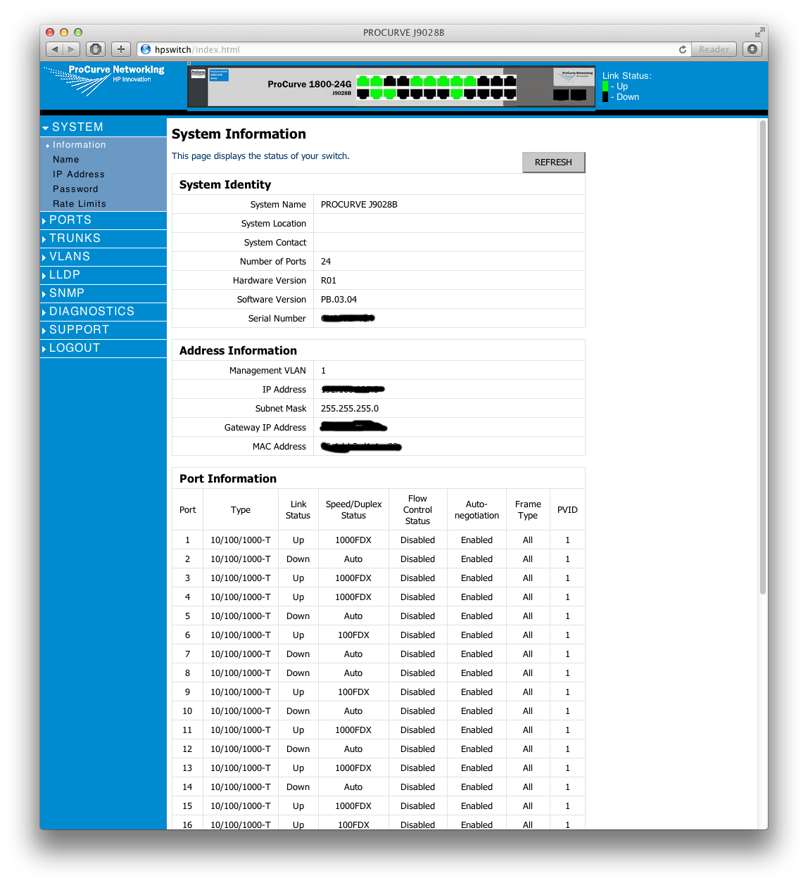

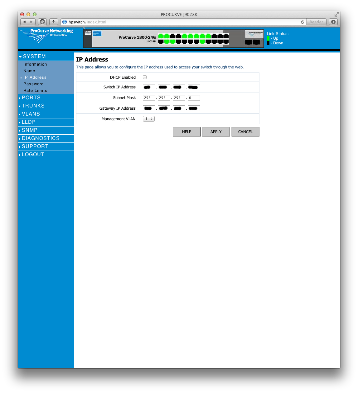

nach meinem Kenntnissstand hat ein Switch erstmal keine eigene
IP-Adresse. Trotzdem können bzw. müssen die Layer2-managed-Switches ja
über ein Webinterface programmiert bzw. konfiguriert werden können.
Welche IP wird hierfür dann verwendet bzw. wie kann der User / Anwender
eine eigene IP für diesen Switch vergeben?
Bernd
A. K. schrieb:> Serielle Schnittstelle und Kommandozeile oder Menusystem.
d. h. meine Annahme, dass ein Switch keine eigene IP haben kann, ist auf
jeden Fall falsch.
Peter II schrieb:> Feste IP (siehe Doku)
ich nehme mal an, dass diese vll auch über DHCP entsprechend gesetzt
werden kann.
Bernd schrieb:> d. h. meine Annahme, dass ein Switch keine eigene IP haben kann, ist auf> jeden Fall falsch.

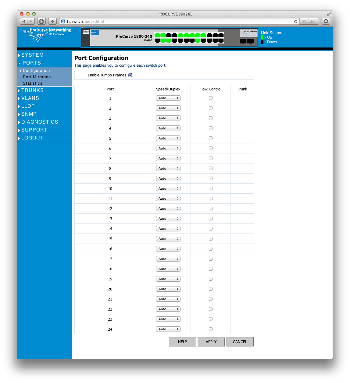

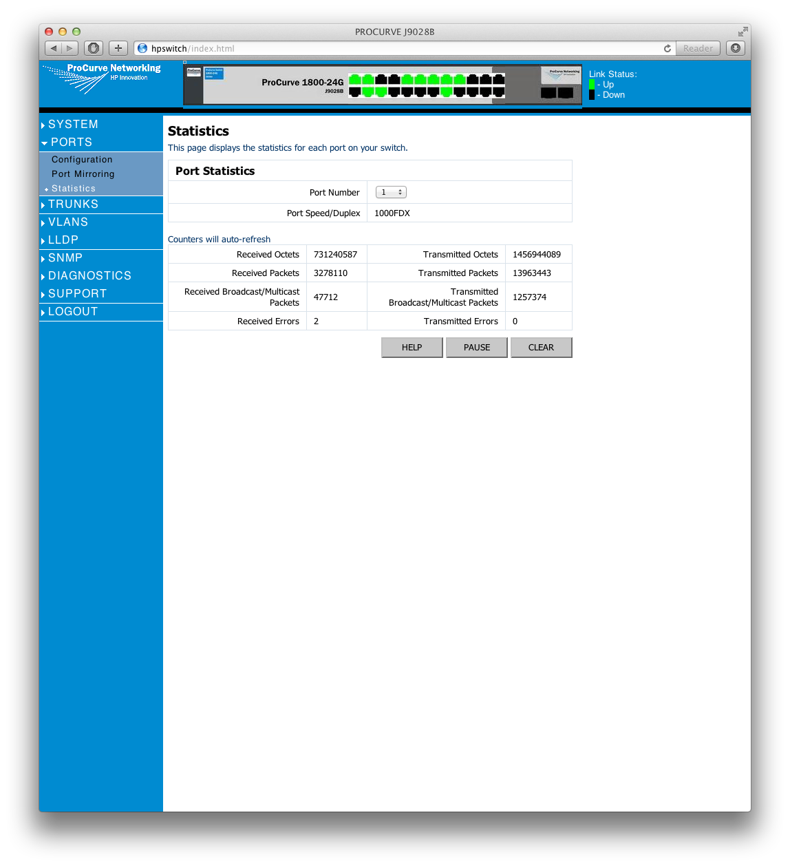

Ulli N. schrieb:> Ich wüsste auch nicht, was man an> einem Switch konfigurieren können sollte.
Portrate/Duplex, Port Mirroring, VLANs, Error Counters, Logserver, SNMP,
Stacking, Channel-Bundling und und und...
QoS
Vlan
802.1X (port security)
port geschwindigkeit/duplex
Ulli N. schrieb:> ansonsten wäre es ein Router.
