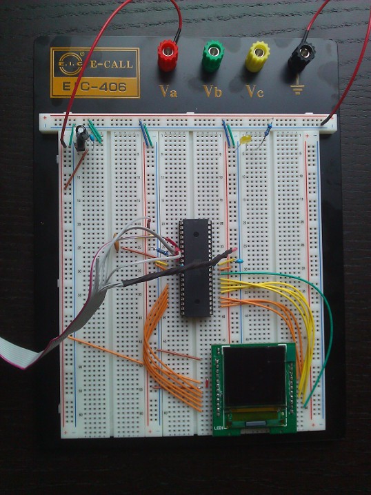

ich habe mir vor kurzem das OLED ODM100 von ELV zugelegt (Datenblatt
siehe
http://www.elv.de/universal-oled-display-odm-100-komplettbausatz.html).
Auf dem Steckbrett habe ich folgende Schaltung aufgebaut:
1. 5V-Versorgung des Boards durch Labornetzteil,
2. 3,3V über einen LF33 Schaltregler (oben links),
3. ATmega 164PA-PU als μC, läuft bei 3,3V mit internem 8MHz Oszillator,
4. Den ODM100 Bausatz mit den Steuerleitungen an Port D und mit den
Datenleitungen an Port C,
5. Pin 5 an ST2 (Steuerleitung Schaltregler 12V) habe ich mit Pin 7
kurzgeschlossen (3,3V).
Beim ELV-Beispielcode habe ich in den ersten Zeilen die Ports angepasst.
Außerdem musste ich die hinteren ~40 Buchstaben der 5x7 Zeichentabelle
auskommentieren, da sonst der Speicher auf dem μC nicht gereicht hat.
Kompiliert wurde das Programm mit Atmel Studio 6.0, ohne Fehler. Die
erzeugte hex-Datei habe ich mit AVR Studio 4 und einem alten
eBAY-ISP-Programmer aufgespielt.
Problem: Das Display zeigt nicht die geringste Regung und bleibt
schwarz. Am Kondensator C10 kann ich eine Spannung von 11,2V messen. Das
liegt leicht unter den gewünschten 12V sollte laut Datenblatt des
SSD1351 Controllers aber im Rahmen sein.
Die Schaltung des μC funktioniert soweit. Ich kann eigene Programme
schreiben, die LEDs blinken lassen oder so. Hab ich sonst irgendwas
falsch gemacht? Und wie finde ich raus, ob evtl. mein OLED defekt ist?
