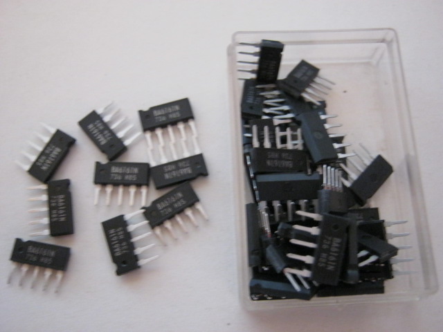

von Thomas R. (Gast)
Für die Abstimmspannungserzeugung in TV-Empfängern wurde der BA6161N
speziell entwickelt.
Bei mir gibts die billigst.
Danke, aber egal wie günstig, denke ich nicht günstiger als die
MC34063a, die 27 cent kostet bei Reichelt. Ich werde auch sowie so etwas
mehr bei Reichelt bestellen.
