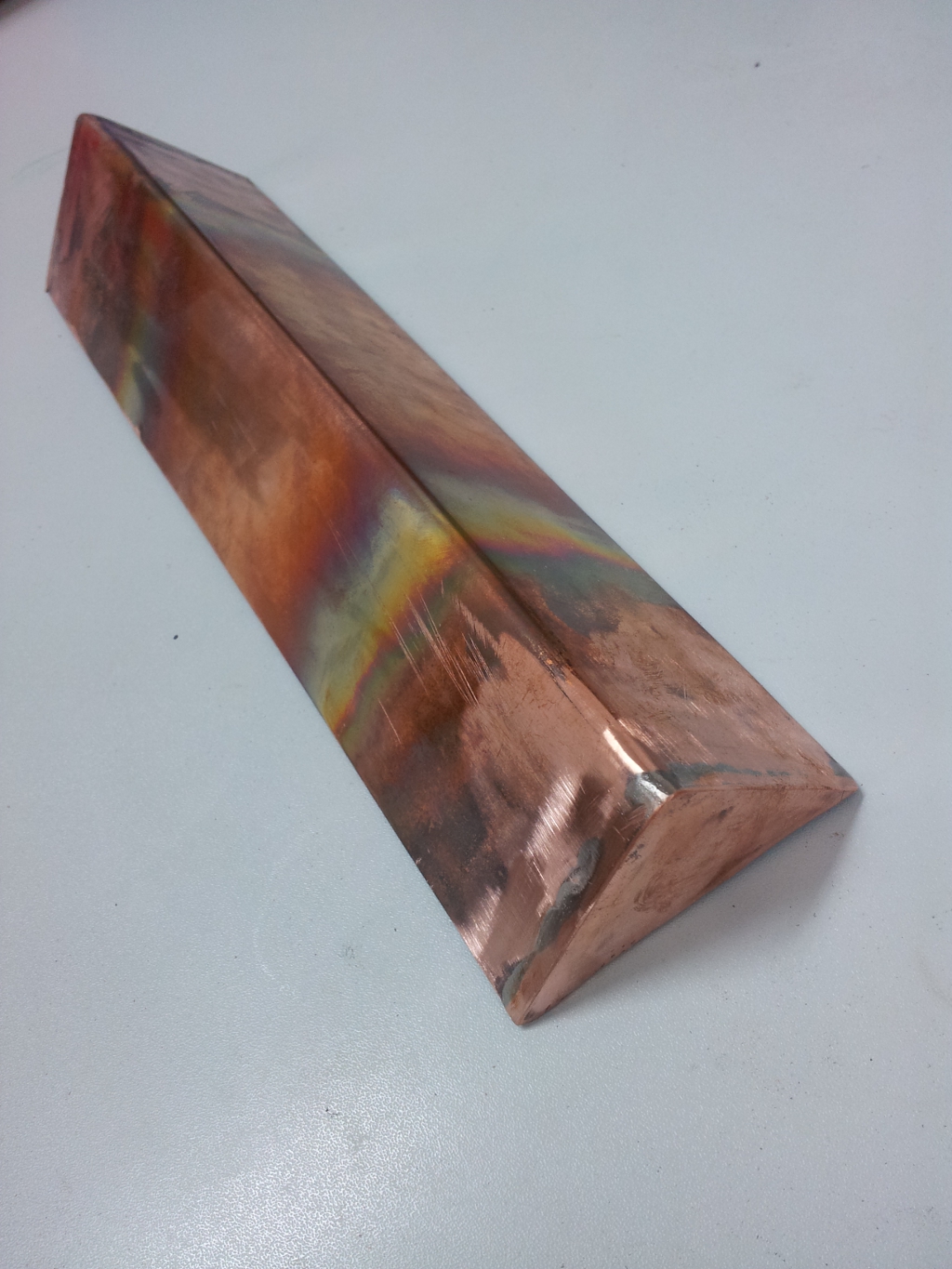

ich möchte ein Kupferstück siehe Bild (30x6x6cm) durch eine künstliche
Alterung der so genannten Patina grün werden lassen.Nun habe ich im
Internet gelesen, dass es mit Schwefelleber geht.
Wer hatt das schon einmal gemacht?

keine Erfahrung, aber eine Prognose: Mit Schwefelleber wird Dein Kufer
braun/schwarz und definitiv nicht grün.

könnte klappen, etablierte Rezepte enthalten zusätzlich noch Ammoniak
und Ammoniumchlorid, insgesamt basisch eingestellt, beides bekommst Du
problemlos in der Apotheke.
Es gibt im Künstlerbedarf und im Modellbauladen übrigens auch eine
fertige Lösung für grüne Patina. Wenn Du schon so ein hübsches
Kupferdach hergestellt hast, lohnt sich die
Investition vielleicht?
Vlg
 Timm
Echte grüne Patina kann man nur mit großem Aufwand ( Vakuumkammer )
erzeugen.
Alle anderen Grüntöne sehen zwar ähnlich aus, sind aber recht giftig.
( Mit Essigsäure wird es halt auch grün, hat aber chemisch nichts
mit Patina zu tun )
Die schnelle ungiftige Methode ist Künstlerölfarbe.
( Ein Mix aus Weiß, Grün und Blau )
Das ist mit ein wenig Geschick nicht von echter Patina zu unter-
scheiden. :)
Schwefelverbindungen färben Kupfer nur dunkel.

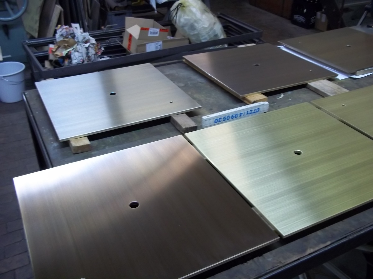

Was Aktuelles aus meiner Wekstatt. Wir schleifen und patinieren
gerade eine Menge Messing.
Das ist nicht einfach, da Messing sich nur schwer einfärben lässt.
So große Bleche (bis 3 Quadratmeter) fleckenfrei hinzubekommen,
ist sehr schwierig. Noch aufwändiger ist das Schleifen (von Hand),
da jede Macke auffallen würde.
Einen Bezug zu Elektronik hat das auch noch, sitzt der Endkunde
doch in Grünberg.
Grüße Bernd
@Bernd: Ich habe mal vor rund 30 Jahren (beruflich) eine Komplette
Innenverkleidung einer Bank aus Messing patiniert. Wir hatten dazu eine
große Wanne aus PVC (2000l) mit einer fertigen Mischung (geliefert in
Kanistern und mit Wasser verdünnt). Die Teile wurden getaucht, gespült
und dann mit (ich glaub das Zeug heißt) Scotch-Brite wieder aufgehellt,
bis die gewünschte Farbe (nach Hell-/Dunkelmuster) erreicht war. Danach
mit Zaponlack lackiert.
Gruss
Harry

Hallo Harry,
wir arbeiten ohne Wannen, fast trocken, nur das erste Spülmittel
(Pril für die Entfettung) wird mit dem Schlauch draußen abgespritzt.
Klappt super, aber dieser Geruch: Schwefelwasserstoff riecht
wie faule Eier.
Da aber niemand mehr faule Eier kennt:
Es stinkt wie Klo.
Grüße Bernd

Icke ®. schrieb:
> Richard H. schrieb:
> Echt, haben die sich damals wirklich mit Messing beschieden?
> War bestimmt die VOLKSbank... =8P
Nein das war im Ausland (nördlich) und hat einen zweistelligen
Millionenbetrag gekostet.
Achja das hat eigentlich nicht nach H2S gestunken. War irgend so ne
Chemiepampe von einem unserer Lieferanten (wie auch das Zeug für die
restliche Galvanik).
