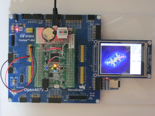

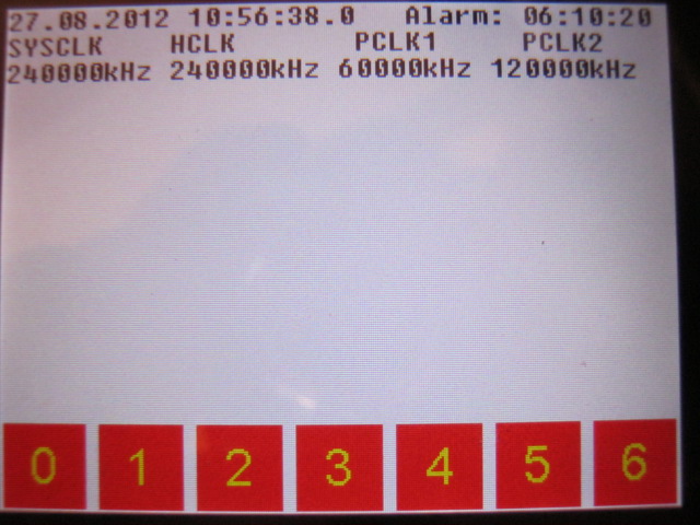

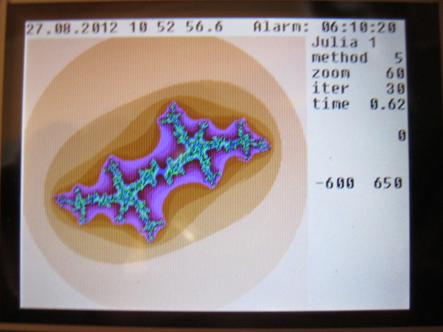

Laut Datasheet ist der STM32F4xx bis 168 MHz spezifiziert.
Die PLL lädt aber geradezu zum Overclocken ein!
Bei PLL_M = 511 - entspricht SYSCLK = 250.5 MHz schmiert er bei mir nach
ein paar Sekunden ab.
Bei PLL_M = 480 - entspricht SYSCLK = 240 MHz konnte ich noch keine
Fehlfunktion feststellen - siehe Bilder.
Hat noch jemand Erfahrung im Overclocken des STM32F4?

Nur wem nutzt das?
Wenn Du so etwas in Serie produzierst, werden Deine Kunden die
Fehlfunktionen feststellen. Wenn Du höhere Leistung brauchst, dann nimm
einen schnelleren Prozessor oder programmiere in Assembler :-)

Wo ich gerade die Bilder betrachte, eine Frage an Thomas:
Wie bist Du mit dem Board und den Zusatzplatinchen von WaveShare
zufrieden?
Bei ebay gibt es das komplette Set ja wirklich günstig (109 Euro) und
die Vielfalt ist schon praktisch.
Deswegen würden mich Erfahrungen interessieren :-)

Hallo Chris,
das Motherboard mit allen ca. 15 Peripherieplatinen habe ich bei ebay
gekauft.
Die Lieferzeit betrug ca. 4 Wochen, das dürfte am deutschen Zoll liegen.
Ich musste das Päckchen dort abholen und dort noch die MWSt bezahlen.
Eine Rechnung war nicht im Päckchen, so musste ich den Kaufpreis mit
Hardcopies von ebay belegen.
Die Qualität der Platinen ist ok, von der mitgelieferten Software habe
ich nichts - so wie sie war - zum Laufen gebracht.
Die IRQ-Leitung des Touchpanels ist mit PC5 verbunden - und meines
Wissens ist PC5 nicht als IRQ zu gebrauchen (???), sodass ich PC5 mit
PC0 verbinden musste und nun das Touchpanel IRQs auslösen kann.
Von den anderen Periherieplatinen habe ich bisher nur UART->USB in
Betrieb genommen, das funktioniert.
Die anderen Platinen werde ich erst jetzt Schritt für Schritt in Betrieb
nehmen.
Um möglichst schnell zu eigenen Applikationen zu kommen, ist das Set auf
jeden Fall empfehlenswert.
Das Touch-Display gibt es auch einzeln, ich habe noch ein paar davon
nachbestellt.
Beste Grüsse
Thomas

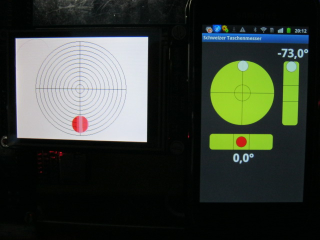

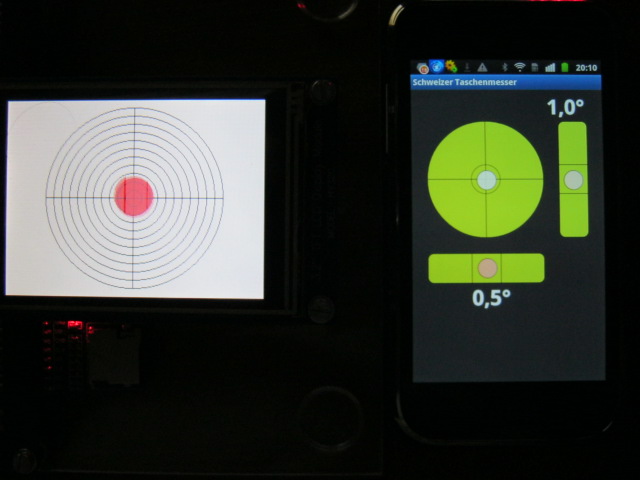

Die beiden Bilder zeigen meine Wasserwaage unter Verwendung des
STM32F4-Discovery-Beschleunigungssensors.
Die schafft ca 100 grafische Updates/sek, die danebenliegende
Android-App ca 5 Updates/sek.

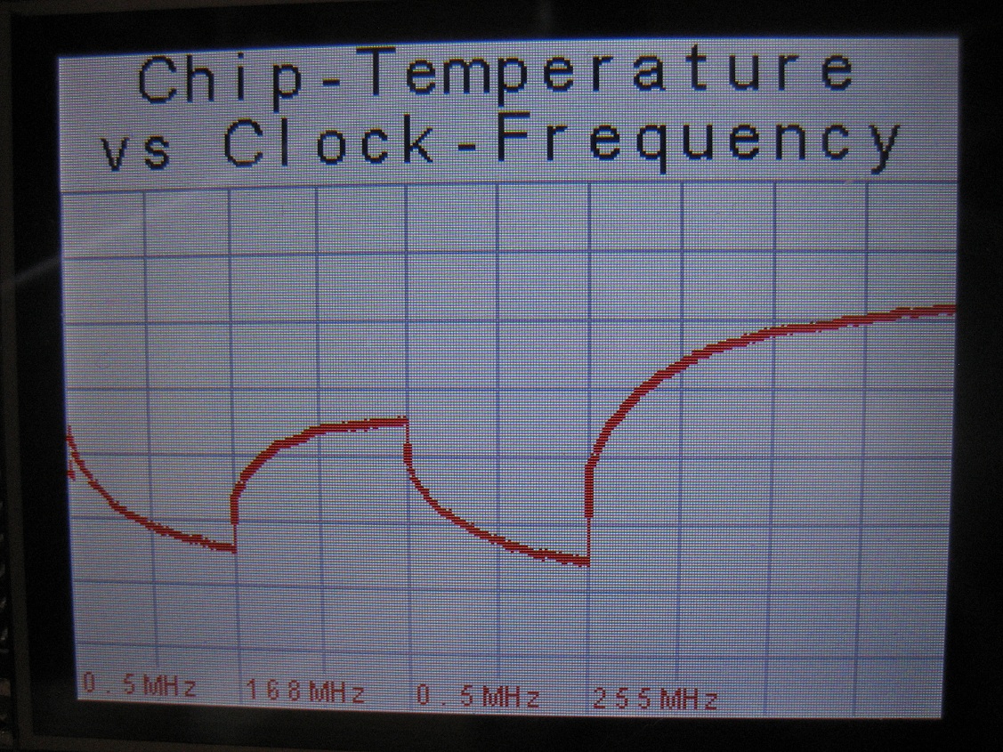

Aus Spass an der Freude und weil es so schön ist, habe ich ein
Progrämmlein gemacht, welches die relative Chiptemperatur des ST32F4 bei
verschiedenen SysClocks darstellt:
0.5 MHz
168 MHz
255 MHz
Gemessen wird über den integrierten ADC_Channel_TempSensor.
Entsprechend der thermischen Zeitkonstante des Chips dauert ein Scan 50
Sekunden.
