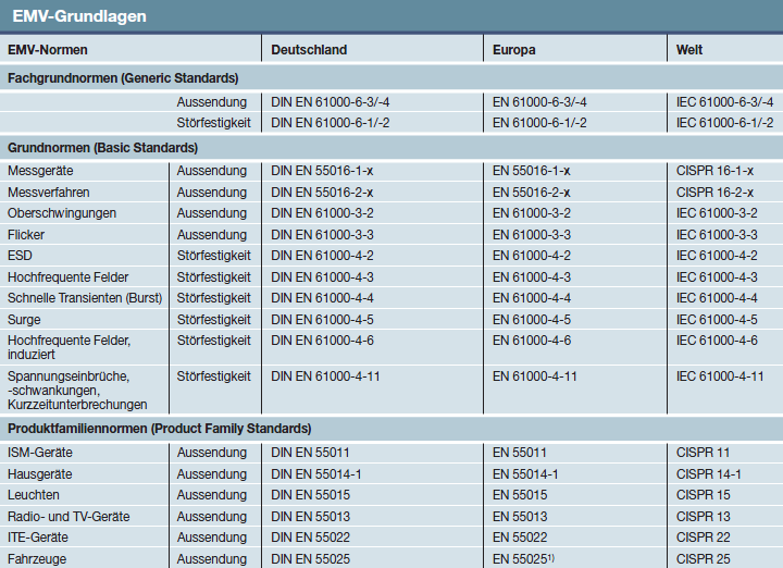

EMV-Test wird dann wichtig, wenn jemand meckert. Generierst Du
Hochfrequenz (Quarztakt auf langer Leitung kann da schon reichen), hast
Du Antennen drin, Funkt das Gerät? Dann mal mit einer Schnüffelsonde +
Oszi über das Gerät gehen. Geschirmtes Gehäuse kann helfen.
CE heißt nur, dass Du die geltenden Vorschriften beachtet hast. (über
das Ergebnis der Beachtung sagt CE nix aus... solange keiner meckert)

Alles unter 50V ist nicht gefährlich soweit ich weiss.
Bei CE ist für den Elektronikentwickler hauptsächlich Abstrahlung/EMV
und Störfestigkeit relevant.
Wenn Dein Gerät nämlich Flugzeuge vom Himmel fallen lässt weils zufällig
auf der passenden Frequenz sendet wäre das halt eher ungünstig.

Die EU verabschiedet sogenannte EG-Richtlinien (RL), z. Zt. gibt es 28
davon. Sinn ist es den freien Warenverkehr innerhalb der EU
sicherzustellen. In einer RL werden die grundlegenden Sicherheits- und
Gesundheitsanforderungen benannt. Umsetzung und Details sind in den
entsprechenden Normen beschrieben.
Die wichtigsten für den Bereich Maschinenbau / Elektrotechnik sind
-Maschinenrichtlinie    2006/42/EG
-Explosionsschutzrichtlinie  94/9/EG
-Niederspannungsrichtlinie  2006/95/EG
-EMV Richtlinie      2004/108/EG
-Druckgeräterichtlinie    97/23/EG
(Es gibt eine gewisse Hirachie, ist in der Auflistung berücksichtigt)
Jeder Staat in der EU ist verpflichtet diese umzusetzen, dies erfolgt
durch nationale Gesetze.
Die Umsetzung der MaschRL findet in D durch das Produktsicherheitsgesetz
(ProdSG) statt.
Die Umsetzung der Niederspg. RL findet durch die erste Verordnung zum
Geräte- und Produktsicherheitsgesetz (1. GPSGV) statt (als Niederspg.
ist in der RL definiert 50...1000VAC, 75...1500VDC)
Die Umsetzung der EMV RL findet im EMV Gesetz statt (EMVG).
Sehr empfehlenswert ist es die jeweils dazugehörigen Leitlinien zu
lesen. Diese erklären wesentlich verständlicher den Inhalt.
Fällt ein Produkt unter eine oder mehrere RL, muß sie angewendet werden
(eine Kennzeichnung [CE Zeichen] ist anzubringen, und nur dann!).
Zu jeder RL gibt es eine Liste sogenanter „harmonisierter Normen“. Wenn
das Produkt diese (entsprechenden unzuwendenen) Normen erfüllt, wird die
sogenannte Konformitätsvermutung ausgelöst. Dann wird angenommen das
Gerät ist konform zur Richtlinie. Man nennt in der
„EG-Konformitätserklärung“ jene Normen, Richtlinien und technische
Regeln welche man angewendet hat.

Noch etwas: häufig sind  hier gezeigten Schaltungsvorschläge von Ein-
Ausgang zu Sensor und Aktor, Schnittstellen [besonders mit
Netzanbindung]) aus EMV Gründen nicht verkaufsfähig oder
industrietauglich. Hf, Burst und Surge Test würden nur so hinein pusten
(„der E-Herd schaltet unerwartet den Ausgang des uC...“) / etwaiges
Gekrümmel auf der Leiterplatte schwärzen.
