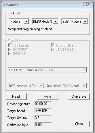

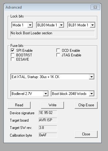

OP #2811585
ach du scheisse, ich denk da ist was schiefgelaufen...
Was ich gemacht habe:
Habe mein RNControl mit dem ursprünglichen mega32 im avrstudio
angeschaut. Das hat mir dann was angezeigt wie in bild 1. Hab dann den
neuen AVR angeschlossen und genau die selben einstellungen vorgenommen.
Dann hab ich auf write geklickt. Nun schauts aus wie in bild 2... Und
ja, ich verwende auch nen externen quarz mit 16mhz, genau wie jener des
RNCs. Was lief da schief?
