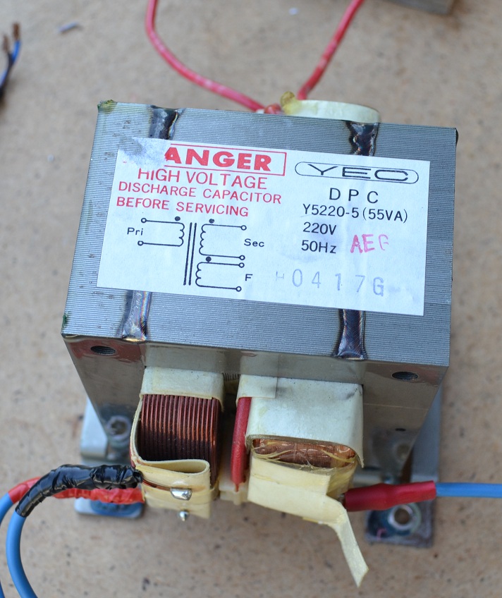

Hallo
Da es in letzter Zeit sehr oft um Hochspannung geht in diesem Forum habe
ich mich auch einmal schlau gemacht.
Und jetzt habe ich diesen MOT aus einer Mikrowelle ausgebaut.
Nur weiß ich nicht wie ich den beschalte, d.h. wo kommt die Netzspannung
und die Erdung hin und wo bekomme ich die Hochspannung.
Ich dachte mir ich frag euch bevor ich mich noch umbringe. ;-)
Lg Markus L.

Die Netzspannung kommt logischerweise an die Primärwicklung (dicke
Drähte).

Steht doch drauf.
Links vorne kommt Netz ran, rechts kommt die 2kV-Wicklung raus.
Die beiden roten Drähte etwa in der Mitte sind die Heizung.
Aber Obacht, das Ding ist definitiv tötlich.

Auch von mir: VORSICHT!!!!!
...auch wenn die Dinger Spaß machen. Aber die ziehen locker einen einmal
gezündeten Lichtbogen 5-8cm weit - und der hat hat richtig Dampf. 2kV
bei 800mA sind kein Spielzeug.

Danke für die Warnungen. Ich bin mir aber auch der Gefahr bewusst.
Habe auch einen HV-Sicherheitshandschuh angezogen.
Die Bögen lassen sich auf eine Länge von 20cm ziehen.
Das Problem ist jetzt das er SEHR warm wird wenn ich ihn länger in
Betrieb habe, jetzt wollte ich mir Trafoöl kaufen doch das kostet mir zu
viel.
Kann man da auch etwas anderes nehmen, etwas das man vl auch zuhause
hat?
Ich denke da an Rapsöl oder Heizöl.
Das reicht im Zweifelsfall nicht. Aber du bist genug gewarnt worden!
Logisch. Jacobs Ladder lässt grüßen.
>Betrieb habe,
Weil du ihn überlastest.
>viel.
Ist Unsinn.
>hat?
Die Lichtbögen kann man nicht im Dauerbetrieb erzeugen. Dazu müsste man
die Ganze Sache drosseln, z.B. mit einer 200W Glühlampe als
Vorwiderstand auf der 230V Seite. Oder einer passenden Leistungsdrossel.
Dann wird aus deinem MOT ein Streufeldtrafo, der dauerkurzschlussfest
ist, auch wenn dabei die Leistung etwas kleiner wird.
MFG
Falk
Find ich gut. ;)
> viel.
Das ist ganz normal, dass die Dinger schweineheiß werden. Die sind so
(unter-)dimensioniert, dass sie selbst im Leerlauf fast überhitzen.
Schalte zwei primär und sekundär in Reihe, dann bleiben sie kühl.
> hat?
Rapsöl sollte gehen.
Jonathan

Herr brunner sagt Öl bringt nichts, Herr Strobl sagt es bringt was. Eine
dritte Meinung wäre nett. :-)
Das mit der Glühbirne werde ich demnächst mal versuchen.
Danke

Das Öl hat normalerweise hauptsächlich den Zweck eine höhere
Durchschlagsspannung als Luft zu haben. Ein weiterer Effekt ist die
Verhinderung von Sprühentladungen an spitzen ecken. Die Kühlung ist nict
wirklich damit getan den mot abzusaufen, da musst du noch rundumpumpen
und Wärme rausziehen. Der Aufwand ist damit so groß, dass du dafür 10
MOTs nehmen kannst und jeden im "grünen" Bereich betreiben kannst...
Gast #2812635
Ok, überredet.
Also wäre die beste Lösung eine Drossel?!
Wenn ja, könnte man dann die Sekundärseite eines 230V-->12V
Leistungstrafos nehmen?

@  Markus Laufman (Gast)
Keine Ahnung.
Nö, der hat einen viel zu geringen Sättigungsstrom. Leistungsdrosseln
brauchen in irgendeiner Form einen kleinen Luftspalt.
