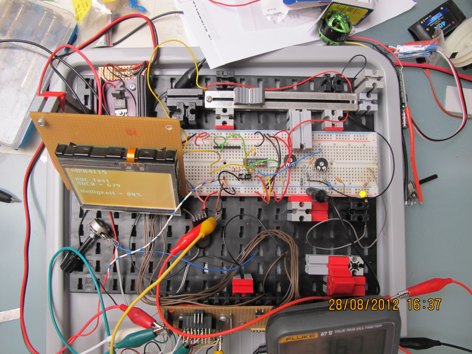

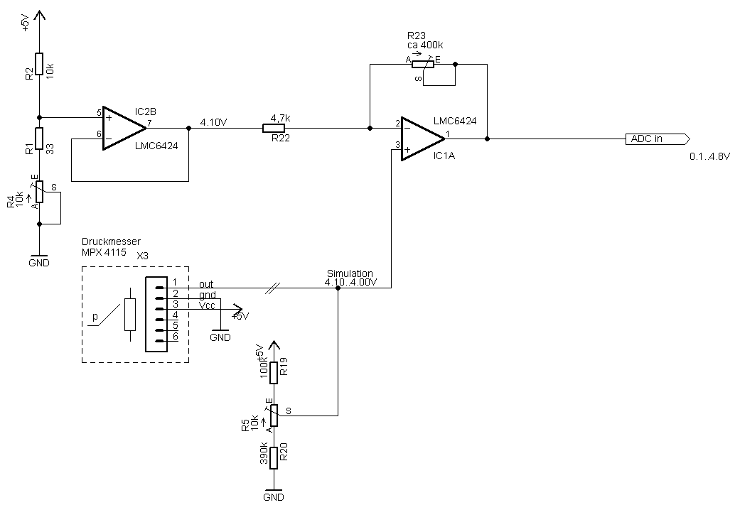

Hab hier nen Problem mit nem Steckbrett-Schaltungsaufbau bei dem ich einen starken 50Hz-Brumm habe. Kommt mir vor als ob der Aufbau die Einstreungen regelrecht verstärkt (schwingen tut die Schaltung so weit ich sehe, nicht). An meinen beiden Multimetern steht das Signal wie ne eins (eingebaute 50Hz-Filter?) am ADC ist's mächtig verbrummt - man sieht's auch aufm Oszi. Eigentlich ist die Schaltung nix besonderes. Hab ne Weile mit ner Drossel und nen paar Cs hie und da rumgespielt - die Schaltung läßt sich davon aber überhaupt nicht beeindrucken. Was tun? Aufwendig(?) filtern?

> Was tun?
Erst mal die richtigen Werte angeben (die Spannung von 4,1V am Ausgang
von IC2B ist mit den Werten des Eingangsteiler R1/R2/R4 nicht möglich)
und dazu Oszillogramme von wesentlichen Punkten.
Mal von Pin 5 von IC2b nach Masse einen 10µF Cap ausprobieren. Dann könnte man R23 einen Cap parallelschalten. Oder das Signal vom Druckmesser am Eingang von IC1a geeignet tiefpaßfiltern. Ansonsten teile ich die Meinung von Arno: Korrekte Schaltung mit konkreten Bauteilewerten angeben und Oszibildchen zeigen. Wir wollen hier ja schließlich nicht raten...

400 kΩ beim Transimpedanzwandler (IC1A): Die 50 Hz sind ne Störeinstrahlung in die Schaltung -> Schaltung schirmen (ab ins Metallgehäuse und das z.B. auf GND packen) und die 50 Hz sind Geschichte. Joachim ... schrieb: > An meinen beiden Multimetern steht das Signal wie ne > eins Sicher? Die werden ne Mittelwertbildung stricken, was sagt denn die AC-Messung ;)

Wenn der Stromverbrauch nicht so kritisch ist, könnte man die Widerstände fast alle um den Faktor 10 kleiner machen. Wenn man filtern will, ein Elko oder größerer Kondensator (z.B. 1-10 µF) parallel zu R23. So lange die 50 Hz Störungen nicht zu groß sind, also nicht den Messbereich deutlich einschränken, kann man die 50 Hz auch positiv sehen: damit kann man durch mehrfaches Abtasten und passendes Mitteln über ein vielfaches von 20 ms Oversampling machen und so mehr Auflösung bekommen.
Joachim ... schrieb: > Ich hab das > ganze ziemlich krude aufgebaut, vielleicht kommt's da her. Sieht man. Das wird der Hauptgrund wahrscheinlich sein.

Joachim, bei allem Respekt, aber mit so einem fliegenden Aufbau kommst
du natürlich nicht weit. Vor allem, wenn du anscheinend noch irgendwo
hoch verstärkst.
Joachim ... schrieb: > Ich werde den Aufbau nochmal mechanisch geordnet und mit kurzen > Leitungen probieren, vielleicht hilft's. Und, ganz wichtig, schirm es ab, grade bei ner Werkstatt mit Versuchsaufbauten, was bei dir der Fall zu sein scheint, strahlt es nur so vor sich her meiner Erfahrung nach.

Hallo Joachim, > Yep, wenn du es soo sagst... könnten Brummschleifen sein. Ich hab das > ganze ziemlich krude aufgebaut, vielleicht kommt's da her. Das ist ja ein herrliches Bild. Und ja: Es ist nicht ganz unwahrscheinlich, daß die Probleme daher kommen ;-) Im Ernst: Es lohnt sich, Schaltungen sauber aufzubauen - auch wenn sie ansonsten einfach erscheinen. Mit solchen Provisorien ist eine vernünftige Fehlersuche meiner Erfahrung nach praktisch unmöglich. > Ich werde den Aufbau nochmal mechanisch geordnet und mit kurzen > Leitungen probieren, vielleicht hilft's. Ich empfehle Dir, nach Möglichkeit folgende Punkte zu beachten: - Massefläche oder möglichst sternförmige Verbindung der Masse von einem Punkt ausgehend - Hin- und Rückleiter möglichst nah beieinander verlegen und nach Möglichkeit verdrillen (d. h. weniger Induktionsschleifen) - kurze Wege - Entstörung der Spannungsversorgung (Kondensator von Spannungsversorgung zu Masse, mind. 1x100µF Elko auf der Platine, 100nF Kerammik neben jedem OPV und neben dem Sensor) - Kondensator parallel zu R1-R4 (stabilisiert den +Eingang des OPV) Da ich den Sensor nicht kenne: Was für einen Ausgang hat dieser, und wozu dient der Spannungsteiler R5, R19, R20? Ich bin ein wenig verwundert, weil dieser Spannungsteiler recht hochohmig ist. Die Schaltung sieht ansonsten nicht besonder schwer aus und müßte - sofern sie vom Prinzip her richtig ist - auf einer sauber verarbeiteten Leiterplatte ohne besondere Klimmzüge in Gang zu bringen sein. Viel Erfolg und viele Grüße Michael
Michael Lenz schrieb: > Die Schaltung sieht ansonsten nicht besonder schwer aus und müßte Aber interessant wenn man mal schaut wo der Sensor dran hängt. Was man sich dabei wohl gedacht hat? Der Spannungsteiler sieht aus als sei es als Grundlast gedacht für den Sensor. So wirklich check ich die Schaltung aber nicht. Der MPX4115 sollte eigentlich ein Ausgangssignal von 0-5 V liefern, je nach Druck halt. Schaut für mich nach ner falschen Schaltung (bzw. man könnte es auch leichter haben) aus aber der TE hat sich dabei ja sicher was gedacht. Vermutlich will der TE nur einen kleinen Bereich des Sensors nutzen und diesen auf 0.1-4.8 V für seinen ADC aufziehen.

Michael Köhler schrieb: > Aber interessant wenn man mal schaut wo der Sensor dran hängt. Was man > sich dabei wohl gedacht hat? Der Spannungsteiler sieht aus als sei es > als Grundlast gedacht für den Sensor. So wirklich check ich die > Schaltung aber nicht. Das Wörtchen "Simulation" und links davon 2 schräge Striche im Schaltplan gesehen? Machts klick?
Kai Klaas schrieb: >>Noch jemand, der ne überflüssige Frage stellen will? > > Wieso überflüssig?? Weil schon weiter oben festgestellt wurde, dass absolut nix an der Schaltung geschirmt ist. unter falschem namen zum streit vermeiden schrieb: > Das Wörtchen "Simulation" und links davon 2 schräge Striche im > Schaltplan gesehen? Machts klick? Macht den Sinn/Vorteil so einer Verschaltung auch nicht einleuchtender für mich (erklärt aber den hochohmigen Spannungsteiler).
#2813948
Michael Köhler schrieb: > Macht den Sinn/Vorteil so einer Verschaltung auch nicht einleuchtender > für mich (erklärt aber den hochohmigen Spannungsteiler). Betrachte es als entweder - oder.
unter falschem namen zum streit vermeiden schrieb: > Michael Köhler schrieb: >> Macht den Sinn/Vorteil so einer Verschaltung auch nicht einleuchtender >> für mich (erklärt aber den hochohmigen Spannungsteiler). > > Betrachte es als entweder - oder. Ich meine eigentlich den Sinn, den Sensor an den + Eingang zu hängen statt den + Eingang auf Masse zu klemmen und den Sensor auf den - Eingang zu schicken...sofern mal halt mit nem Invertierenden und nicht mit einem Nicht-Invertierendem Verstärker arbeiten will. Im Prinzip lässt man hier den Sensor das Bezugspotential modulieren, das ist doch eher ungewöhnlich. Und wie gesagt, einen Vorteil sehe ich nicht wirklich so.

Unter der Annahme, dass... - dein OPV ein Quad-OPV ist - du laut Schaltung nur zwei OPVs benutzt - dem Foto nach zu urteilen die beiden anderen OPVs unbeschaltet sind ... würde ich mal schwer vermuten, dass du dir über die offenen OPVs was einfängst. Die unbenutzten OPVs sollten einen definierten Zustand haben: - Ausgang auf invetierenden Eingang rückkoppeln - Ein zulässiges Potenzial auf den nicht invertierenden Eingang legen (z.B. halbe Versorgungsspannung mit einem simplen Spannungsteiler)
Thomas schrieb: > ... würde ich mal schwer vermuten, dass du dir über die offenen OPVs was > einfängst. Du hast die fliegende Verdrahtung gesehen? Thomas schrieb: > Die unbenutzten OPVs sollten einen definierten Zustand haben: > - Ausgang auf invetierenden Eingang rückkoppeln > - Ein zulässiges Potenzial auf den nicht invertierenden Eingang legen > (z.B. halbe Versorgungsspannung mit einem simplen Spannungsteiler) Warum nicht beide Eingänge auf Masse legen? Spart Bauteile ;) Ich denke nicht, dass das Störungen von unbeschalteten OPVs sind. Nicht bei den ganzen Leiterschleifen die da irgendwo in der Gegend rumbaumeln ;)
#2814869
Michael Köhler schrieb: > Du hast die fliegende Verdrahtung gesehen? Die Verkabelung kann noch so wild sein, offene Verstärkereingänge sind mit das schlimmste was man einer Schaltung antun kann. Michael Köhler schrieb: > Warum nicht beide Eingänge auf Masse legen? Spart Bauteile ;) Weil der Ausgang dann keinen definierten Spannungspegel hat.
Thomas schrieb: > Die Verkabelung kann noch so wild sein, offene Verstärkereingänge sind > mit das schlimmste was man einer Schaltung antun kann. Ne wilde Verkablung ist definitiv schlimmer als offene Eingänge wobei die auch nicht das wahre sind, wohl wahr Thomas schrieb: > Weil der Ausgang dann keinen definierten Spannungspegel hat. Und warum sollte man den brauchen? Du willst doch nur dafür sorgen, dass der nicht am Ausgang schwingt wie Hulle und man sich dieses Schwingen auf dem Nebenkanal einfängt. Dafür genügt doch irgend ein nicht schwingender Pegel. Beide Eingänge auf Masse und die Wahrscheinlichkeit auf das untere Rail am Ausgang steigt in ungeahnte Höhen. However, du kannst auch einen auf Masse und den anderen auf VCC packen damit man auch ein definiertes Ud hat. Sorgt auch für ein definiertes Uout. Die Widerstände sind überflüssig.

Michael Köhler schrieb: > Ich meine eigentlich den Sinn, ... Warum schreibst Du immer was anderes als Du meinst? Michael Köhler schrieb: > Im Prinzip > lässt man hier den Sensor das Bezugspotential modulieren, das ist doch > eher ungewöhnlich. Nein, Bezug ist Ausgang von IC2B, welcher garantiert nicht durch den Sensor moduliert wird. Michael Köhler schrieb: > Beide Eingänge auf Masse und die Wahrscheinlichkeit > auf das untere Rail am Ausgang steigt in ungeahnte Höhen. Eine saubere Lösung geht anders. Michael Köhler schrieb: > Warum nicht beide Eingänge auf Masse legen? Spart Bauteile ;) Ich würde da eher die unbenutzten OPVs rausschneiden. Die kann man sicher noch anderswo gut verwenden.
unter falschem namen zum streit vermeiden schrieb: > Eine saubere Lösung geht anders. Warum ist das nicht sauber? Und wie geht eine saubere Lösung ohne Bauteile zu verschwenden? unter falschem namen zum streit vermeiden schrieb: > Ich würde da eher die unbenutzten OPVs rausschneiden. Die kann man > sicher noch anderswo gut verwenden. Das ist natürlich auch eine Idee aber nicht jeder hat ne DIE-Säge im Keller stehen.
unter falschem namen zum streit vermeiden schrieb: > Ich würde da eher die unbenutzten OPVs rausschneiden. Die kann man > sicher noch anderswo gut verwenden. Quatsch. Dann designt man mit diesen OPs noch ein weiters Feature in die Schaltung.
Michael Köhler (sylaina) schrieb:
>Schaut für mich nach ner falschen Schaltung (bzw. man könnte es auch >leichter
Die Schaltung ist nur deswegen außergewöhnlich weil sie aussieht als ob
sie falsch rückgekoppelt wäre. Der OP verstärkt immer nur deltaU x V. Ob
U_plus auf Masse ist oder nicht ist aus Sicht des OP egal. Es spart aber
ne zusätzliche Spg.quelle. Und genau, ich verschiebe - bezogen auf eine
Standard-Invertiererschaltung - sozusagen das Massepotential.
Uumpf... die restlichen OPs unbeschaltet zu lassen war anfängerhaft
dämlich, sie waren die Ursache für dem eingeschleppten 50Hz-Brumm. Den
Wald nicht vor den Bäumen gesehen. Nun ärgere ich mich selber über
diesen Fehler.
Allerdings hab ich nun was neues: Die Hintergrundbeleuchtung des
Touch-Panels spuckt alle 3 ms ein PWM-Päckchen in den ADC-Eingang. Hab
nun schon nen separaten Spannungsregler für das Display, ganz weg isses
aber immer noch nicht. Werd's mal mit ner Drossel an der Versorgung
probieren.

Michael Köhler schrieb: > Warum ist das nicht sauber? Und wie geht eine saubere Lösung ohne > Bauteile zu verschwenden? Zwei Eingänge auf Ground: Du weißt nicht was der OPV mit der Offset-Voltage macht --> kein definierter Ausgangspegel Einen auf Ground, einen auf Supply: Du hast permanent die maximale Spannungsdifferenz über dem Eingang. --> das kann einige OPVs sogar zerstören. Wenn mans sauber machen will, koppelt man den Ausgang auf den negativen Eingang und legt an den positiven Eingang eine Spannung, die etwas von Supply und GND weg ist.
Thomas schrieb: > Zwei Eingänge auf Ground: Du weißt nicht was der OPV mit der > Offset-Voltage macht > --> kein definierter Ausgangspegel Also ich wäre nun wagemutig gewesen und hätte gesagt, dass der OPV seine Offsetspannung mit der Leerlaufverstärkung verstärkt aber ich mag mich irren...
